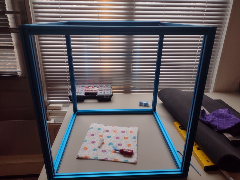

Ik ben op zoek naar een plat bouwoppervlakte, zodat ik mijn printer kan herbouwen want 't frame is zo scheef als de toren van Pisa.
Nou heb ik gehoord "haal gewoon restafval van een keukenblad leverancier"... Is dat überhaupt een ding in Nederland? Ik kan zo gauw niks vinden in ieder geval...
Zelf zat ik te denken aan een grote tegel, zeg 50x50cm, van een winkel bij mij in de buurt. Maar dat soort tegels hebben natuurlijk geen specificatie hoe plat ze moeten zijn. Daarbij zijn er natuurlijk ongelooflijk veel keuzes, ik heb geen idee welke er 't platst zou zijn...
Hebben jullie nog ideeën/suggesties?

ManIkWeet schreef op zaterdag 4 maart 2023 @ 13:48:
Misschien iets als een spiegel of glasplaat?
Interessante vraag, ga even de andere antwoorden in de gaten houden.
Ik heb het frame van mijn Prusa op het keukenblad in elkaar gezet. Eerst aan tafel samengesteld en toen op het keukenblad gezet en alles vastgedraaid.
Ik heb mijn Voron (en Prusa) gewoon op het bureau gebouwd, zolang je maar goed blijft meten, vastzetten en opnieuw meten komt het prima voor elkaar is mijn ervaring.

Hmmm zou op zich goed kunnen, ben wel bang dat ie misschien krom trekt of zo omdat 't een vrij dunne glasplaat is.
Mijn keukenblad is helaas niet geschikt voor dit soort werk, en de printer moet op zolder :+
Pixelmagic schreef op zaterdag 4 maart 2023 @ 20:24:
Ja op zich wel maar ik dacht "als ik het opnieuw doe wil ik het wel goed doen"

Wat leuk, de mijne staat al even te printen, wereld apparaat. De meeste tijd zat er bij mij in het printen en wachten tot een onderdeel klaar is. Het bouwen vond ik erg leuk en heb me regelmatig verbaasd over hoe goed dingen ontworpen zijn.
Een tip die ik je wil geven voor als je zelf je plastic print, check vooraf met een paar prints je maatvoering, die is cruciaal. De hendel in de clockwork2 die in elkaar moet passen is lekker klein en een prima voorbeeld.
Verder wat vele zeggen snap ik nu ook, bouw hem eerst volledig stock voordat je gaat aanpassen. Dat is bijna noodzakelijk tijdens het tunen.
Ik heb een apart topic gemaakt voor mijn bouw, die kan je hier vinden: [Build] Voron 2.4 300

De Voron 2.4 is gisteren binnen gekomen. Mooi pakket alles goed apart verpakt.
Ik ga morgen beginnen met bouwen.
De 3d prints van makerPanda via AliExpress zien er ook goed uit. Was een gok via AliExpress en paar na gemeten.
Wat is het beste voor de Lineair rail? Te ontvetten of niet. Ik zie op internet meerder manieren voorbij komen.

@Evertt er zijn 2 manieren, waarbij de eerste methode het veiligste is.
1. Je maakt de rail schoon met iso alcohol, daarna kan je om roest te voorkomen de rail met een klein beetje vet vettig te maken. Daarnaast kan je aan de onderkant van de cartridge door een schroefgat heen nog wat extra vet bij de kogeltjes krijgen (via de rails lukt het niet door de wipertjes).
2. De cartridge van de rails af halen en dan de cartridge weken in iso alcohol (of zelfs verder uit elkaar halen). Daarna de kogeltjes opnieuw invetten nadat deze droog is. Deze manier is af te raden omdat de kwaliteit behoorlijk beter is geworden en je geen risico loopt dat je nieuwe kogeltjes mag gaan kopen omdat ze over de grond heen zijn gegaan.

  • Evertt
  • Laatst online: 10:23
Afbeeldingslocatie: https://tweakers.net/i/6LRvMJnmRVA6tbzjVv7yTx9f1OU=/800x/filters:strip_icc():strip_exif()/f/image/fSB0FlCK554Dj9id8v2x8Kwt.jpg?f=fotoalbum_large
Het bouwen is begonnen helaas bij het los en vast draaien van de frame tijdens het recht zetten is de inbus dol gedraaid. Had liever daar een torx bout gezien.

  • MdBruin
  • Laatst online: 12-05-2024
@Evertt welk type inbussleutel heb je gebruikt? Met een bolkop eraan af zonder. Het beste is om de inbussleutel zonder bolkop te gebruiken, deze heeft het meeste contactoppervlakte met de schroefkop waardoor deze minder gauw slipt in de schroefkop (uitgaande dat je natuurlijk wel de inbussleutel zo ver mogelijk in de schroefkop drukt en houdt tijdens het vastdraaien). Daarnaast is het natuurlijk ook nog een aluminium frame waarbij je moet opletten dat je niet het schroefdraad eruit trekt, vast is vast.
Maar er uiteraard nog een optie, de schroefkop of inbussleutel welke niet voldoet aan de maat. Sommige inbussleutel en schroefkop combinaties hebben te veel speling waardoor je makkelijk een schroefkop kunt beschadigen. Bij de bolkop inbussleutels is dit risico groter omdat het contract oppervlakte een stuk kleiner is. Voor alle situaties waarbij je geen hoek nodig hebt is een normale inbussleutel aangeraden.
  • Evertt
MdBruin schreef op zondag 19 maart 2023 @ 22:49:
Gebruik een inbus bitset van een bekend gereedschap merk met een bithouder.
Maar het is inmiddels gelukt de kwaliteit van de bouten is goed 12.9 bouten. Maar het is gewoon pech hebben dat zo iets gebeurt.
En voor het frame gebruik ik ook Loctite 243 draadborgmiddel.
  • citruspers
  • Laatst online: 11:53
Kleine sidenote: voor de bouw van een Voron wordt doorgaans juist een set bolkop-inbussen aangeraden, omdat een aantal van de schroefjes onder een hoek aangedraaid moet worden.

  • Pixelmagic
  • Laatst online: 26-08 21:38
Pixelmagic
Ubergeek
citruspers schreef op maandag 20 maart 2023 @ 12:24:
En knap dat het lukt de schroefdraad kapot te draaien. Ik heb advies gelezen (ik meen in de Voron docs) dat je het beste voor 3mm draad een imbus sleutel alleen met de korte kant moet draaien, om te voorkomen dat je te veel kracht zet. Ik kan me voorstellen dat als je een schroevendraaier handvat hebt je ook behoorlijk wat meer kracht zet dan met het korte stukje van een imbus sleutel.
Hoe dan ook zeker bij de profielen niet fijn, groter uitboren en m4 tappen of eventueel dieper tappen met m3 en een langere bout gebruiken ?
Dat moest ik dus doen bij mijn V0.2 in aanbouw. Iets te veel kracht erop gezet en ik was de pineut bij 2 hoeken.
Hij heeft het volgens mij over de kop - dus niet het schroefdraad.. >:) vermoedelijk had ie daarom liever torx gezien ipv inbus
Ik denk dat dat specifieke stukje meer ging over de M3's die in threaded inserts worden gedraaid. Als je die te hard aandraait loop je inderdaad het risico dat je ze er uit trekt (althans, dat is mij wel overkomen) :)
Er stond alleen een frame op de foto, dus dat lijkt me niet. En moet eerlijk zeggen dat ik het dan liever bij een insert zou hebben, slechtste geval moet je een keer opnieuw printen. Het is mij nog niet gelukt alu extrusion te printen 8)
Ik doelde op het voron advies om alleen de korte kant te gebruiken, dat dat waarschijnlijk ivm de threaded inserts is.
Ik heb zelf mijn frame (M6) echt flink aangehulked met de lange kant overigens :$

@Evertt mooi dat het toch gelukt is, het belangrijkste is dat de inbussleutel goed in de schroefkop past waardoor beschadigen minder kans heeft. Zelf heb ik 2 duurdere sets (facom, 1 met en 1 zonder bolkop) en een wat goedkopere set. Soms past de goedkope set beter als de duurdere facom's.
@citruspers ja het staat erin, maar als ik bijvoorbeeld naar Nero 3D (Voron team member) kijk dan gebruikt hij ook wel eens de lange zijde om gedoseerd kracht te zetten. Maar ik ben het met je eens dat als je de korte zijde gebruikt dat de kans op kapot draaien lastig is. Dat maakt de noodzaak van de bolkop ook nodig omdat de inbussleutel op die manier op z'n langste is.
Voor de andere reacties aluminium is zacht waardoor je bij teveel kracht zetten het schroefdraad kapot kan gaan. Dat het kan gebeuren betekent natuurlijk niet dat het zal gebeuren. Hertappen naar een grotere maat is een optie, maar voorkomen is natuurlijk beter als genezen.
