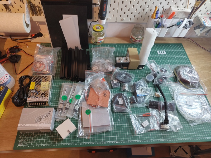

Ik denk erover om een Voron 0 te gaan bouwen, maar de leverbaarheid van de LDO kit die ik op het oog heb laat nogal op zich wachten (met wat mazzel eind maart). Nevermore V4 zou een goede match zijn om ABS te gaan printen, dus ik was nieuwsgierig of je 'm met de kleine Voron kan printen.
Dank voor het aanbod @Bloodhoundje , als ik daadwerkelijk een Voron heb gebouwd neem ik wel ff contact op, maar voel je vooral vrij 'm te verkopen of iemand anders een plezier ermee te doen, zou bij mij nog wel eens een lange-termijn-project kunnen worden ;)
@Boullie heb de stl even gedownload in in PrusaSlicer geladen; als ik het bed op 120x120mm configureer dan gaat de V4 passen als je 'm 45 graden roteert.

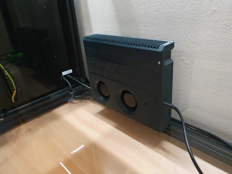

  • Bloodhoundje
Ik kwam deze ook tegen voor ik mijn eigen ging ontwerpen, liep tegen meerdere nadelen aan:
- Zuigt lucht in het centrum aan en blaast in alle richtingen uit
- Kan alleen plat neergelegd worden, anders zakken carbon korrels omlaag
- Geen logische plek om voedingskabel in te pluggen
- Nodige ventilator moet uit elkaar gehaald worden en op de plek worden vastgelijmd
Vooral het feit dat de fan uit elkaar gesloopt moet worden en dat de uitblaasrichting alle kanten op is vindt ik niet praktisch. de V4/5 Nevermore en mijn variatie zuigen de lucht aan en blazen het in 1 richting uit, hierdoor kan ik het design zowel liggend als staand gebruiken. In mijn geval vastgeplakt aan de zijwand van de printer zodat de uitgeblazen lucht direct boven het heatbed geduwd wordt en de lucht van boven onderin weer wordt aangezogen. Dit creeert een goede circulatieloop :) .

Bloodhoundje schreef op dinsdag 7 februari 2023 @ 12:52:
Tja dat probleem heb ik niet vanwege een aktive PTC heater (met eigen fan) en genoeg power van heatbed.
Ding circuleert in ieder geval meer dan genoeg had hiervoor ook de Nevermore maar deze filtert toch duidelijk beter (zit in een vcore3.1 300mm)

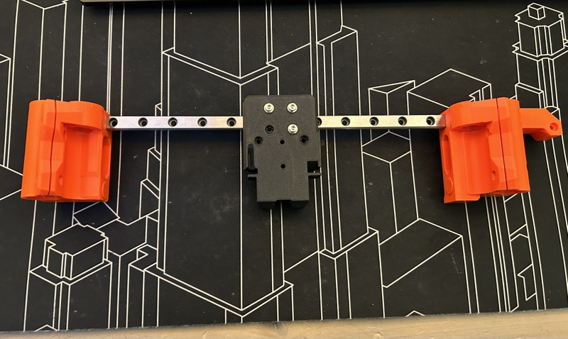

Zo, de boel zit wat in elkaar.
Toch maar besloten om de rod niet te gebruiken en de gaten afgedopt, kan later nog wel er in.
De houders volledig opnieuw moeten ontwerpen. En de houder voor de extruder moeten aanpassen.
Het loopt nu super soepel, maar…. Nu wil ik MGN12…
Nadat dit klaar is en kan printen ga ik terug naar de tekentafel….

Zo, daar ben ik weer met m’n kleine Prusa tussen al dit Voron / Ratrig geweld.
Ontwerpjes gemaakt en geprint. Lekker gepriegel om alles goed passend te maken.
Maar het is gelukt, ik heb de rod maar weggelaten. Het is nu een mgn9h op de X, maar daar komt een 12 voor, ben ik nu aan t ontwerpen.

rinkel schreef op woensdag 8 februari 2023 @ 22:47:
Valt me op dat de boel een stuk stiller is geworden.
Ik vind het vooral opvallend dat het zonder extra geleider goed werkt. Ik zou denken omdat het gewicht van de printerkop zo off-center is dat je carriage zwaarder zou gaan lopen.
Wat is precies de reden dat je die geleider er niet bij wilde hebben?
Aangezien de belt een stuk onder de enige dwarsverbinding zit zal je wel een buigend moment krijgen op de plastic onderdelen waar de pulley/idler en rail op gemonteerd zijn.

InflatableMouse schreef op donderdag 9 februari 2023 @ 08:35:

Formbot Voron V0.1 kit is binnen. Moet de boel nog inventariseren maar in eerste opslag lijkt alles er te zijn.
Afbeeldingslocatie: https://tweakers.net/i/yceTiUFSNWPcl5dRSMf1GCU0EMo=/800x/filters:strip_icc():strip_exif()/f/image/hCS4ploDIgfoJiuy5cQPnUPG.jpg?f=fotoalbum_large
Alles gechecked en alles is er. Rails lopen soepel en liggen nu in bad.

Ik gebruik al een tijdje Freecad voor het ontwerpen van modellen, dit vind ik eigenlijk het leukst om te doen.
Keus was ooit tussen Fusion360 en Freecad. Ik had mijn draai sneller gevonden in Freecad.
Ik weet dat ik Freecad geheel verkeerd gebruik, en sloop ik alles zodra ik een ontwerp ergens tussenin weer aanpas. Daarnaast heeft Freecad zn nukken, dus gebruik daarnaast ook nog wel de FreecadLink versie.
Maargoed, vooralsnog lukt me het meeste wel en exporteer ik basismodellen naar Step, om die vervolgens in een volgende iteratie weer aan te passen.
Ik stop alles wat ik nodig heb als step in mijn ontwerp om zo e.e.a. goed te laten passen en uitlijnen.
Dit werkt over het algemeen best aardig.
voorbeeldje van mijn huidige aanpassing: van MGN9 naar MGN12
Afbeeldingslocatie: https://tweakers.net/i/oEJLFMgdwmR73YP9VNADgYq6Ccc=/800x/filters:strip_icc():strip_exif()/f/image/nodYBUbSagTf0LpSoSVspUwB.jpg?f=fotoalbum_large
Ik modder maar wat aan, hoe doen jullie dit?
(Overigens zijn de houders voor de extruder nu klaar, en alles lijkt goed te passen, net als de vorige keer, ik heb echter alleen nog een mockup van de MGN12H om te testen)
Afbeeldingslocatie: https://tweakers.net/i/bC-6AbeeaHFJr2bgcIm6XXo8T2E=/full-fit-in/4920x3264/filters:max_bytes(3145728):no_upscale():strip_icc():fill(white):strip_exif()/f/image/csG6fhDYJFAKzOINDpqpTeVU.jpg?f=user_large
Dit is overigens een oudere versie, zonder inserts.

Zo, de grote luchtzuiveraar is 'af'. HEPA filters zijn binnen en wijken 3mm af van de maatvoering. Dus moet de behuizing nog een keer opnieuw printen en dan is alles matchende (heb nu de beide filters iets korter geknipt als test.
Veel airflow, zodra de carbon vezel ervoor zit neemt dat af, en voel ik nog een mooie zachte bries. Geluid is relatief luid, denk aan je afzuigkap op stand 1 als ik de deurtjes dicht heb van de printer.
Afbeeldingslocatie: https://tweakers.net/i/pjH-Fnq5tKzPt15bCpsvdNn5KS4=/800x/filters:strip_icc():strip_exif()/f/image/ZHL9My35hnyPoFLw0RfveipG.jpg?f=fotoalbum_large
Afbeeldingslocatie: https://tweakers.net/i/d5Rgdv1YC3-Kqwl6QleG0ACQbQE=/x800/filters:strip_icc():strip_exif()/f/image/3fMOLCVjdympvyCkDmxz3aeh.jpg?f=fotoalbum_large
Komende tijd eens wat ABS printjes doen en uitvinden waar de plaatsing van de unit het beste tot zijn recht komt, nu onderin aanzuigen en omhoog uitblazen als logica aangehouden.
Er zit nog geen stuur electronica in, heb wel de print al in basisvorm liggen en zodra de sensoren binnen zijn ga ik hem zelfregulerend maken. Start op bij vervuiling en schakelt zelf uit zodra de kast 'schoon' is. :) . Daar zit al een extra fan unit voor in het design die de lucht langs de sensor circuleert. De unit moet daarvoor hangen/plat liggen in het huidige design, mogelijk pas ik het design nog iets aan voor mounting holes oid. Daarna zal ik als alles naar verwachting werkt de files hier publiceren voor een ieder :Y) .
Dit is verder een 500mm RatRig V-Core 3 voor de beeldvorming/maatverhouding. :)
Ohja, de uitblaaskant heeft nog 4 mounting holes voor magneetjes en een extra kapje dat erop gezet kan worden zodat de lucht onder een hoek wordt uitgeblazen, dit kan praktisch zijn met wandmontage en bodem montage.

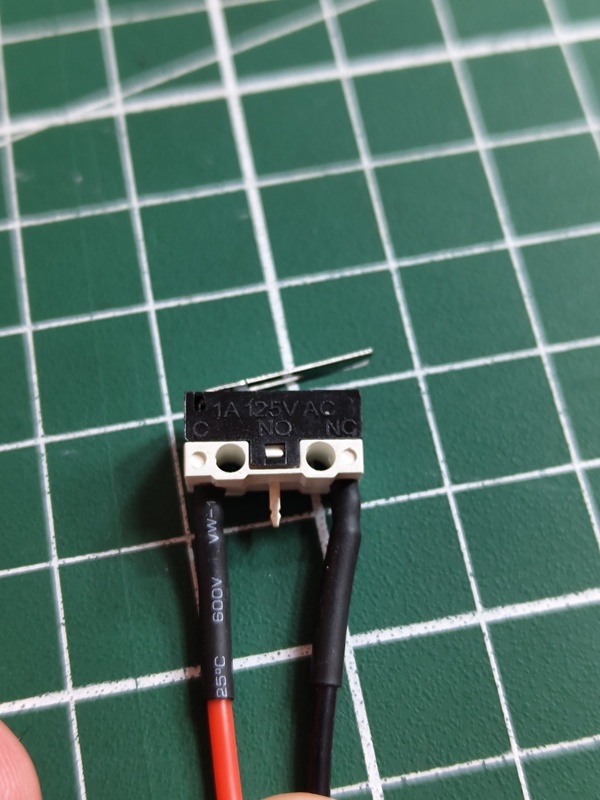

Ben bezig met de V0.2 en kom een paar dingetjes tegen die niet helemaal goed zijn gegaan.
Umbilical PCB heeft een bridged connectie op de partcooling:
Afbeeldingslocatie: https://tweakers.net/i/IThrYaFGvexmmSnlnGGCFcv73SM=/800x/filters:strip_icc():strip_exif()/f/image/4WpvTzehDmN79iGhHRDqF4RR.jpg?f=fotoalbum_large
Z-endstop is als NC aangesloten terwijl de manual zegt dat hij NO moet. Fout is wel begrijpbaar want de manual zegt ook dat dit de buitenste 2 pins zijn. Zie zelfs online dat de vaak aanbevolen Omron D2F-5L ook NC op de buitenste pin heeft. Vermoed dat het dus een fout in de manual is.
Afbeeldingslocatie: https://tweakers.net/i/GBDlIx3czdnu5ZuRWblbLLKzirc=/x800/filters:strip_icc():strip_exif()/f/image/cbdWUNpr0yc6oiXVFIC6Dwkr.jpg?f=fotoalbum_large

Boullie schreef op zondag 12 februari 2023 @ 11:26:
Dat is wel een flinke fout in de manual, je wil je endstop vziw juist NC hebben.
Mocht je dan een kabelbreuk hebben stopt je printer meteen met homen, in plaats van je Z-as te vernachelen :)
I'm a photographer, not a terrorist
  • Boullie
Boullie
Da Bulster
citruspers schreef op zondag 12 februari 2023 @ 12:44:
Jup, heb het reeds gemeld in het Documentation kanaal op de voron discord.

Plannen voor upgrades zijn momenteel:
  • Extra (stille) fan voor de voeding. De Meanwell psu klinkt als een vliegtuig momenteel.
  • Bracket printen om de RPi in de behuizing in te bouwen.
  • Koelblokje voor de E1 stepper driver, zodat ik de z-steppers apart kan aansturen met Klipper
  • SwissBurner met andere fans.
  • RPi camera
  • Een Voron bouwen :X
@bennierex mooi dat het gelukt is. Veel plezier!
