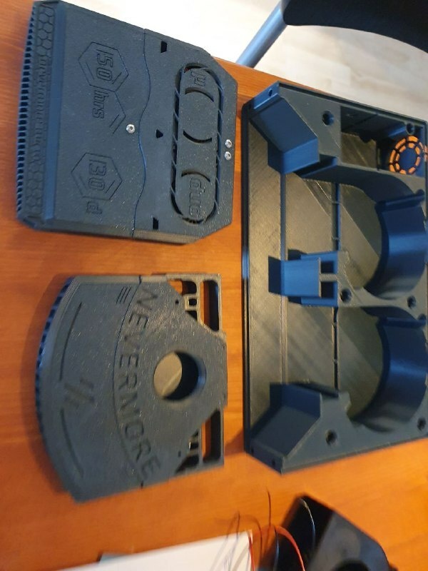

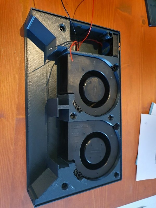

Vandaag de fans binnen gekregen. Dus gelijk even een testprintje gemaakt om de footprints te controleren. (Eerste 6 mm hoogte geprint van 1/4e design om te passen. En ja hoor. De STEP file van de fabrikant is niet gelijk aan de maat van de fan 8)7 . Altijd fijn als de reference models niet juist zijn.
Flinke afwijking ook:
Afbeeldingslocatie: https://tweakers.net/i/OmoXJbgShvn62p0sFpJ6DKVxskU=/full-fit-in/4000x4000/filters:no_upscale():fill(white):strip_exif()/f/image/um07dwQneQ7I0d10Hl4icKkS.png?f=user_large
Bovenstaande extrude heb ik gemaakt door de fan op mijn flatbed scanner te leggen en deze in een sketch over te nemen. Nu opnieuw een testbodem aan het printen om te controleren of mijn sketch size wel matchende is. Dan kan ik daarna de fan bays een klein beetje redesignen zodat ze wel goed passen :) .
"Measure twice, cut(print) once" :Y.

  • Bloodhoundje
  • Laatst online: 00:31
Zo, avondje printen in ABS+ met gelukkig minimale warp (+/- 0.5-1mm lift bij de rand van de print op de lange zijde die verder geen invloed lijken te hebben. Daar kom ik nog wel achter als de andere delen klaar zijn :P .
Vergelijkingsfoto van de base unit naast de twee Nevermore behuizingen:
Afbeeldingslocatie: https://tweakers.net/i/zas2DlcHk_pUGeAs-eyeuNwlkiQ=/full-fit-in/4920x3264/filters:max_bytes(3145728):no_upscale():strip_icc():fill(white):strip_exif()/f/image/zczbuGbjN3lpgLpZXuIknVox.jpg?f=user_large
En gevuld met de fans:
Afbeeldingslocatie: https://tweakers.net/i/iKkmHOH_HXHrO7NXj1w89-s5Sdk=/full-fit-in/4920x3264/filters:max_bytes(3145728):no_upscale():strip_icc():fill(white):strip_exif()/f/image/w8538rWSxaNeBT2ABOuhFfci.jpg?f=user_large
Het reservoir wat ervoor komt is +/- nog 1/3 van de huidige diepte van de unit. Deze staat nu te printen, daarna de beide covers als laatste te gaan en dan eerste tests uitvoeren betreffende de airflow :) .

@Bloodhoundje is dat een Nevermore V4? Hoe groot is die, is dat op 120x120mm te printen? Misschien kijk ik niet goed, maar op github kan ik niks vinden over de precieze afmetingen.
  • Bloodhoundje
pyotr schreef op maandag 6 februari 2023 @ 09:25:
Als je de grootste unit op de foto bedoeld, nee dat is een Bloodhoundjemore V0.1 :-).
De twee kleintjes die er ook opstaan zijn de V4 en V5 nevermores die voor mijn printer te klein zijn.
Mocht je die nodig hebben, stuur even een DM, dan kijken we even hoe we ze jouw kant op krijgen.
De grote versie is mijn eigen design omdat mijn printer te groot is voor de originele nevermore en er geen alternatief voor mij bekend was.
De designfiles hiervan zet ik later op Cults oid, en op Tweakers wssch in een members linkje :) .
