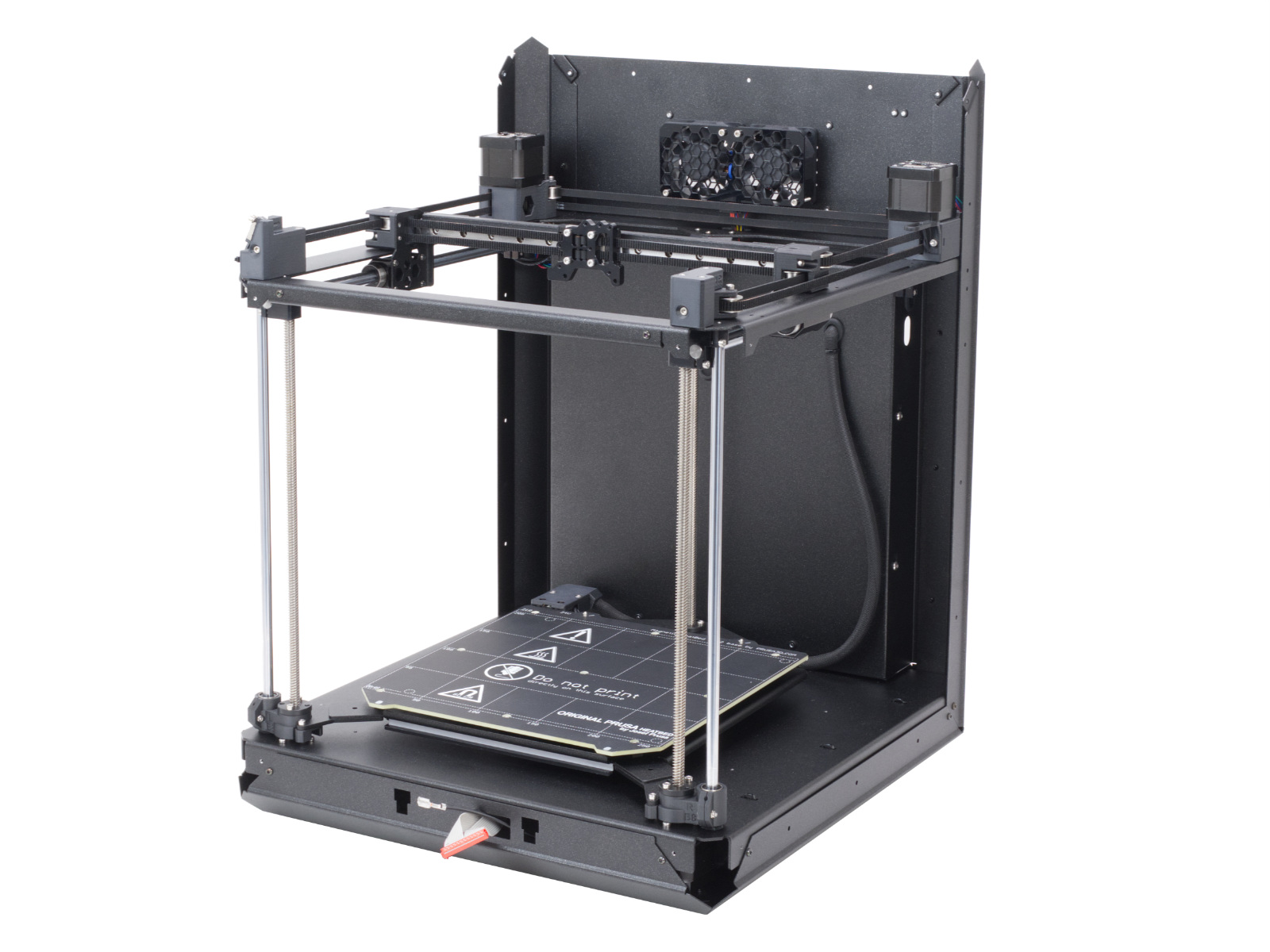

Wat je zegt geld voor een MK3/4 maar niet noodzakelijk voor een Core One, die heeft beduidend minder geprinte onderdelen is mijn beeld.
Klopt, maar bedenk je dat de enclosure zelf eigenlijk al het frame is, en dus minder geprintte parts nodig hebt.
Afbeeldingslocatie: https://cdn.help.prusa3d.com/wp-content/uploads/2025/04/02958f2a7f6a83bd7b586a9f4dbd1be8.jpg
Exact, maar dat haalt dus wel de gedachte wat onderuit was mijn punt. Prusa kennende zullen ze de onderdelen nog best even op voorraad hebben mocht het nodig zijn.

ik waardeer Prusas effort wel van alles upgradeable houden... maar met de Core one zijn ze wat mij betreft een beetje doorgeslagen.
Had dat gewoon een nieuw platform gemaakt. Een driekwart MK4 weggooien voelt wat zonde
Voor 600 euro meer heb je én een Mk4 én een Core One. }:O
Ja, precies. Ergens moet je ophouden om jezelf te beperken om maar upgradeble te blijven. Er is best veel tijd en geld gaan zitten in het bedenken hoe je van de Mk4 een corexy maakt. Als ze die effort hadden gestoken in een nieuwe printer, hadden ze een nóg mooiere Core1 kunnen maken.

Prusa is gewoon slim , ze hebben printers voor ieder zijn wil .
de een wil een compleet model hebben , een ander wil een bouw kit hebben en er zijn er ook die een upgrade willen naar een andere printer .
En aan elk model hangt een prijskaartje , het is maar net wat de klant wil .

3. Het werk dat Prusa in Slic3r stopt en waar we allemaal de vruchten van plukken. De enige bijdragen van BL zijn tot dus ver vooral gericht op het wegnemen van vrijheden van de gebruiker voor het eigen gewin.
Of dat dan een meerprijs van 145% waard is? Dat is geheel aan jou. Voor zijn punten 2 en 3 wel van zodanige waarde dat ik het er wel voor over heb.

<knip>
Een groot voordeel van de P1S is de AMS, niet alleen om meerdere kleuren te printen (ik print bijna niet met meer kleuren), maar het gemak van filament wisselen en doorspoelen als je rol bijna leeg is.
Dat kan met de MMU ook, maar dan heet het "SpoolJoin".

ocf81 schreef op woensdag 1 oktober 2025 @ 11:41:
Tja, waar betaal je voor?
1. Prusa wordt in de EU ontworpen en geassembleerd en ook deels geproduceerd.
2. Prusa printers zijn repareerbaar en aanpasbaar, waardoor je dus niet zomaar met een waardeloze printer komt te zitten.
2.a. Bondtech INDX op de Core One *O*
