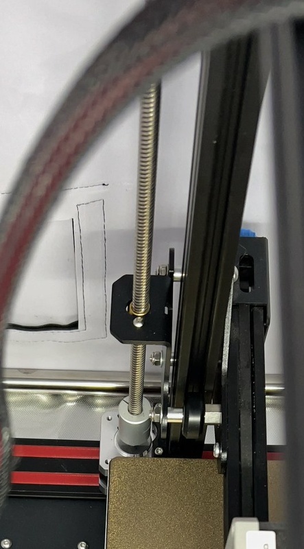

Kijk, ik ben na een paar maanden pauze weer leuk bezig >:) .
Eerst Z geupgrade met een extra stepper aan de rechterkant en vref gecontroleerd/aangepast naar max:

@InflatableMouse Welke stepperdrivers gebruik je? Heb je wel eens last van oververhitting als je de tent gebruikt?
© ocf81 1981-infinity
  • InflatableMouse
  • Laatst online: 29-08 13:52
ocf81 schreef op dinsdag 17 januari 2023 @ 16:01:
Vandaag de hele dag aangestaan met tests en prints e.d. Tent is ~40C.
X/Y/Z steppers zijn ~50C.
E is ~70C.
Gemeten met een Fluke 62 MAX IR thermometer.
Ik verwacht met XYZ geen problemen met deze temperaturen maar die zitten op hun max met (maar) 1A. E is 1.3A en wordt beduidend heter en zit bovendien met all metal hotend direct gekoppeld aan het hotend, en boven een 100C bed. Dus ja, dat wil wel. Maar vooralsnog geen problemen.
De steppers zijn stock Ender (merkloos chinees).
Oh ik lees nu pas "stepper DRIVERS" 8) . De temperatuur kan ik niet direct meten want electronica zit onderin ingebouwd bij dit ding. MCU temp sensor geeft 53C aan. De drivers zijn de stock Creality die op de Ender 3 zaten af fabriek.

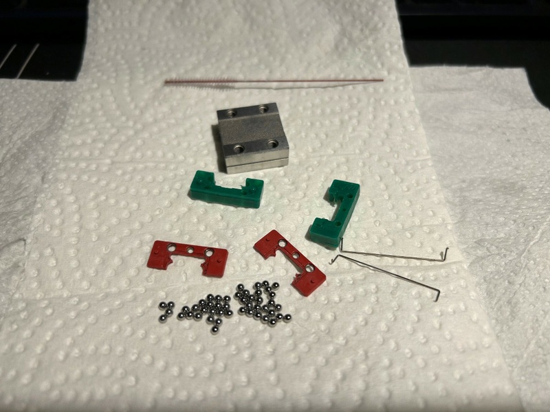

  • rinkel
  • Laatst online: 13:32
Rails:
Afbeeldingslocatie: https://tweakers.net/i/J7325dMHFmcn4lrXZtJPYcENegk=/800x/filters:strip_icc():strip_exif()/f/image/Lni31UPEeGUxWXWCp0UfkUdu.jpg?f=fotoalbum_large
Helaas mis ik een carrier... dus nog een paar weken wachten.
Ik heb ze volledig uit elkaar gehaald, in de alcohol, opnieuw in t vet.
De een supergoed, de ander iets minder.
Edit
Toch maar weer eens uit elkaar:
Afbeeldingslocatie: https://tweakers.net/i/UlVPzJ5qZyCQVksCOKOFtMRaiDM=/800x/filters:strip_icc():strip_exif()/f/image/YLYykaHjDC6qky98rpQ0gTDo.jpg?f=fotoalbum_large
[ Voor 221% gewijzigd door rinkel op 22-01-2023 00:23 ]

Te zien aan het bevestigingsmateriaal van de rails en kijkende naar de printer, voor z'n bed. Maar ik ben ook wel benieuwd :P. En ook wel de motivatie voor de mod :D.
  • rinkel
Klopt, voor het bed.
Motivatie: om dat het kan.
Daarnaast vanwege het geluid. Ik hoop dat dit iets stiller is. Als dit zo is ga ik de x as ook doen.
Ik had al eens igus geprobeerd, die waren stil, maar uiteindelijk geen succes.

Wat mij wel heeft geholpen met ontdekken waar de problemen zaten was aluminium folie. Hoop dat je een goeie schuifmaat hebt. In een of twee stapeltjes van 0.05mm (of minder als dat te veel blijkt) links of rechts op de carriage, onder het bed, zodat deze een bepaalde kant op kantelt en zo testen of deze meer of minder vast ging lopen. Dit terwijl de de rails montage punten zelf nog een beetje loszitten, zodat deze kunnen zetten met heen en weer bewegen van het bed. Zo zet je een kant van je bed vast op de carriage, en dan naar de andere kant. Ik vermoed dat je 2 carriages per rails hebt, dat maakt het er niet makkelijker op denk ik. Je railsen zelf kunnen ook nog gekanteld zitten.
Hoe strakker dat ze lopen, hoe harder ze zullen slijten. Te strak is denk ik ook niet goed voor je stepper. Idealiter zou je bed geheel vrij moeten lopen als op lucht kussentjes. Klein duwtje moet deze naar het einde bewegen, of als je je printer een heel klein beetje kantelt (cm of 2) door zn eigen massa.

Met rails geldt, hoe vrijer en soepeler ze lopen, des te meer geluid ze maken. Als ze zwaarder gaan lopen, gaan ze ook doffer klinken.

@InflatableMouse
Als ze wat strakker zitten lopen ze ook niet prettig, alsof er ribbels in de rail zitten.
Ik ben nu de aangepaste adapters aan t printen, eerst 1, kijken of de nylock goed past.
Als die goed zijn gaat de printer weer uit elkaar. Even een werkje omdat ik ook de silicon-mod heb.

  • rinkel
ocf81 schreef op vrijdag 27 januari 2023 @ 12:47:
@rinkel, ben je niet bang dat die rails onder gewicht door gaan buigen?
Nee totaal niet. deze rails zijn vele malen harder dan de rods die er eerst op zaten.
Voor de X-as twijfel ik wel aan mgn9, misschien is mgn12 beter ivm torsie. Al denk ik dat zelfs mgn9 voldoende is (en makkelijker omdat het karretje wat kleiner is)
Misschien dat ik daar wel voor originele Hiwin ga. Al heb ik al wel wat in bestelling staan...

  • rinkel
@InflatableMouse
Opnieuw de adapters geinstalleerd, dit keer was het niet zo eenvoudig om de rails op de rails te krijgen.
Na veel gedoe zit het nu "ok"...
Ik snap nu wel waarom dit niet vaak als standaard op printers zit. Zeker niet als dual-rail setup.
[ Voor 6% gewijzigd door rinkel op 27-01-2023 20:49 ]
  • InflatableMouse
@rinkel dan snap je ook waarom ik er urenlang en dagenlang mee bezig ben geweest :+
