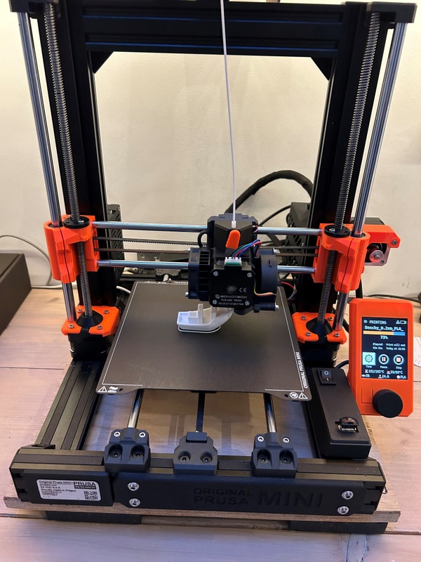

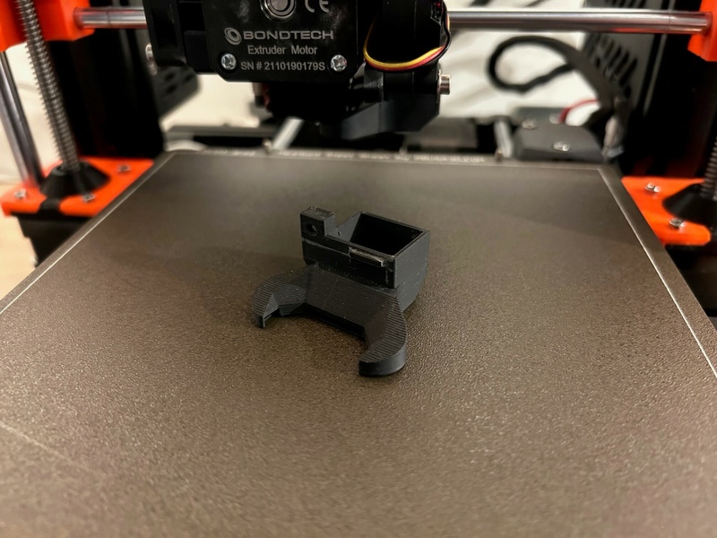

rinkel schreef op zondag 27 november 2022 @ 21:57:
Nieuwe firmware voor de Prusa Mini: Eindelijk printen via netwerk, zonder Raspberry dus.
Werkt prima, alleen slaat de Mini het bestand eerst op op de USB stick en kan niet overschrijven, lastig als je wat testjes doet.
Fijne is wel dat het display dezelfde info geeft als dat je van USB print.
Tevens een LGX op mijn mini bear gemonteerd (hier nog wel met Octoprint).
Zitten wel wat mitsen en maren aan. Grootste probleem is de offset van de Pinda sensor. Die ging de lucht achter mijn bed meten en de nozzle boorde zich daarne met grof geweld in mn bed.
Opgelost met gcode in de slicer.
Helaas werkt M500 nog steeds niet.
Probleem met de LGX op de Mini Bear is dat er eigenlijk te weinig ruimte is op de X-as, de LGX is te breed. Daardoor verlies je ongeveer 6mm.
Ik heb een remix gemaakt (op printables voor de geinteresseerde) die wel genoeg ruimte geeft en nu door de tests komt

Ik had al eerder gepost, maar nu klaar.
Met LGX shortcut Mosquito Extruder inclusief filament sensor (eigen ontwerp).
Ik had last van het bekende issue #602 met de standaard extruder.
Daarna nog een eigen remix van de extruder met een Orbiter V2 gemaakt, die printte al een stuk beter.
De LGX vond ik gewoon cool en print geweldig, op wat blocks na bij wisselen van filament.
Ik heb wel e.e.a. zelf moeten ontwerpen want de LGX past niet op de Mini Bear, de extruder is te breed. Ook de sensor op de mini is omgedraaid.
Afbeeldingslocatie: https://tweakers.net/i/phiupQuTEpAJKs1YAJjYTnMFlOU=/x800/filters:strip_icc():strip_exif()/f/image/m6leK3Bwt781IVcw1uTcFBuM.jpg?f=fotoalbum_large
Omdat de pinda probe niet op dezelfde y zit als de nozzle is er custom gcode nodig.
De fanshroud (ook aangepast) is nu nog van PC Carbon, die ga ik nog herprinten in annealed PLA.

Laatste dingetje geprint: de fanduct in annealed PLA, nu hittebestendig tot ongeveer 175" C (getest in de oven)
Afbeeldingslocatie: https://tweakers.net/i/AFPWptOdu-e761BPkOCKoTFYhus=/800x/filters:strip_icc():strip_exif()/f/image/N3PJWfsE2RcbrGDuJv1hV8i1.jpg?f=fotoalbum_large
Maarja, ben je ooit klaar met een printer....
Misschien moet ik nog een hobbyprinter erbij nemen. Deze printer is nu gewoon te stabiel...(print eigenlijk altijd meteen goed)
