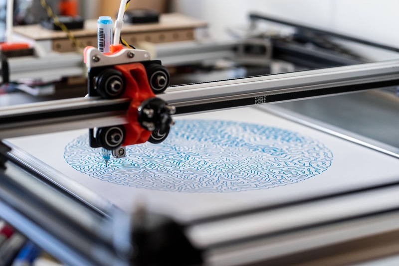

Ik moet even kijken, want ik heb hier een pen plotter die ik wil ombouwen naar iets met een 32-bit bordje. Heb wel nog twee kapotte SKR 1.4's liggen. Ik weet niet of je goed bent met SMD solderen, maar in principe kun je deze bordjes nog prima gebruiken als het lukt ze te repareren. Wie deze twee defecte boards wil hebben mag ze hebben. Zitten ook nog twee defecte TMC2209 drivers bij. Geen idee wat er mee is, ik heb ze zo gekregen van een student van mij, bij de ene is de SD-kaart lezer kapot en van het bord afgerukt met beschadigde traces dus niet terug te solderen. De andere heeft of een defecte bootloader, of er is iets anders mis.

Oh, ja die plotter wil wel hoor ;)
Als je genoeg printers hebt gebouwd kunnen een paar large-format plotters er ook nog wel bij.
Afbeeldingslocatie: https://tweakers.net/i/JYi-9aY4RdxxBpZppACHJnvZp10=/800x/filters:strip_icc():strip_exif()/f/image/YGNfFeYqyp9nZVYyulzekj4Y.jpg?f=fotoalbum_large
Afbeeldingslocatie: https://tweakers.net/i/YeS7KBrF5BVrIlDCB0CQe-CyTiM=/800x/filters:strip_icc():strip_exif()/f/image/sbe4IWyIZwNYlsLPOk0ytwWx.jpg?f=fotoalbum_large
