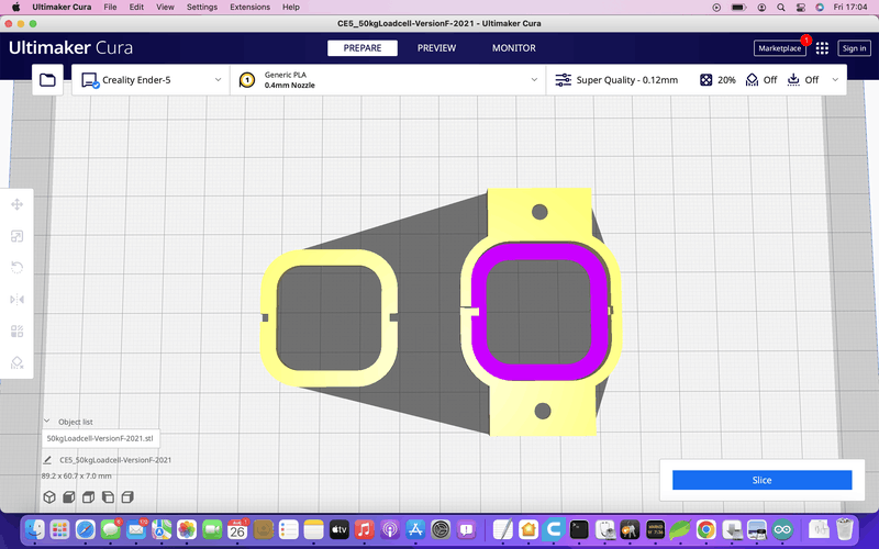

Ik heb net een houdertje geprint voor een load cell (deze). Netjes is Cura gezet:
Afbeeldingslocatie: https://tweakers.net/i/EhZGWly0-MpHOU6agOBTE4DEHGc=/800x/filters:strip_exif()/f/image/yMQHap0OVJKOz9zJaZof9e2c.png?f=fotoalbum_large
Maar nu print hij hem mét dichte onderkant (dat paarse stukje) waardoor ik niets aan die sensor heb. Ik heb hem op "Super quality" gezet en verder, voor zover ik weet, niets aangepast.
Iemand enig idee wat ik fout doe?

Dat paarse stukje is toch gewoon onderdeel van het model? Of zie ik dat verkeerd?
Als er dingen worden geprint die niet in het model (lijken te) zitten, dan zit het probleem vaak ergens in het model zelf, niet in je instellingen.

@Toppe Als je het derde en vierde plaatje bekijkt op thingiverse dan klopt het toch dat het paarse geprint wordt?

ninjazx9r98 schreef op vrijdag 26 augustus 2022 @ 18:05:
Het paarse wel, maar hij vult de hele bodem op 8)7

Tom-Z schreef op vrijdag 26 augustus 2022 @ 17:28:
Ja klopt, maar dat vlak in het midden wordt dus ook geprint

Toppe schreef op vrijdag 26 augustus 2022 @ 19:06:
Op Thingiverse staat er "How I Designed This: Sketchup" dan weet je dus al hoe laat het is. SketchUp is er berucht om dat de meshes die het maakt van waardeloze kwaliteit zijn. Er zijn verschillende tooltjes waarmee je STL's kan "repareren", probeer dat eens.

Tom-Z schreef op vrijdag 26 augustus 2022 @ 19:11:
Ah, oke. Dat was mij niet bekend, ik ga op onderzoek uit. Thanks!

Toppe schreef op vrijdag 26 augustus 2022 @ 17:05:
Denk dat het aan Cura ligt? Ik heb even Cura geinstalleerd en de STL gedownload, als je het slicet dan is de gat dicht. Als ik in m'n Prusaslicer slice, dan blijft het wel netjes open.
Cura: https://i.imgur.com/NWJlkz6.png
Prusaslicer: https://i.imgur.com/oRcPJQu.png
BTW, Prusaslicer repairt ook STL, misschien dat @Tom-Z gelijk heeft.
De comments... het ligt aan Cura (maar is een instelling):
https://i.imgur.com/bsIoH3m.png

Nitai schreef op vrijdag 26 augustus 2022 @ 20:10:
De fout zit nog steeds in de STL. Er sluiten wat driehoekjes niet lekker op elkaar aan ofzo waardoor het ambigu wordt wat nu wel en niet bij het model hoort. De slicer doet dan z'n best om er alsnog "iets" van te maken. PrusaSlicer kiest toevallig voor de "juiste" oplossing, maar het is niet echt Cura aan te rekenen dat die het "verkeerd" doet.

Tom-Z schreef op vrijdag 26 augustus 2022 @ 20:37:
Zei ook niet dat Cura het verkeerd doet, maar dat het misschien daar aan lag, met die instelling (zie comment) gaat het wel goed of idd. de STL repareren.

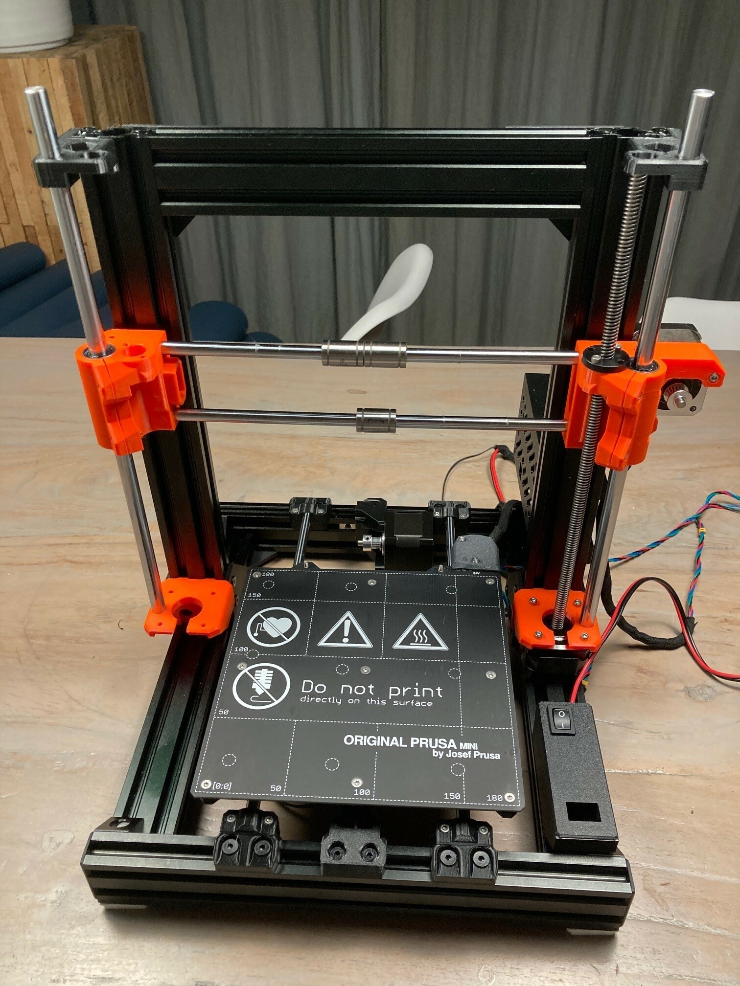

ocf81 schreef op zaterdag 10 september 2022 @ 09:50:
Ik ben wel benieuwd welke oplossing je hebt voor de 2e Z-as motor. Ga je een splitter gebruiken, of heb je een ander mainbord in gedachten?
Ik heb een splitter :)
Moet je eerlijk bekennen dat dit niet mijn eigen ontwerp is.
Er zijn er dus al meer van, die zeer goed werken.
Het wordt dus eigenlijk een mini mk3
De belt is binnengekomen en de y-belt zit er op.

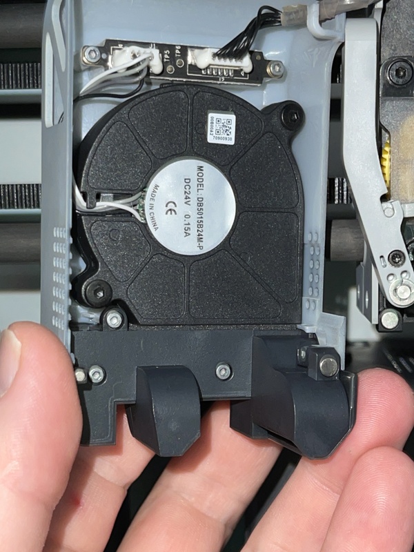

Helaas de motor nog niet. Dus gaan we beginnen aan de extruder.
Eerst de draadboom ontknopen van de oude Mini.
Ondertussen ook het buddy-board maar demonteren en monteren.
(als iemand resereve onderdelen nodig heeft voor een originele mini, hier liggen ze nog)
Edit
En de extruder grotendeels in elkaar.
Zoals je ziet is alles in spiegelbeeld, dus ook de part fan zit andersom. Dat is niet handig en ga ik nog iets op verzinnen.
Afbeeldingslocatie: https://tweakers.net/i/AJiDCLPLwUufpHKLisUJ94oZ89g=/full-fit-in/4920x3264/filters:max_bytes(3145728):no_upscale():strip_icc():fill(white):strip_exif()/f/image/rZ8Ql1oeoOSggfd8LQef5p37.jpg?f=user_large
Edit2
En weer een stapje verder:
De extruder is bijna klaar (kabelmanagement en afdek kapje)
De x en y belt zitten er op en afgesteld
Buddy board gemonteerd
LCD gemoneerd
Afbeeldingslocatie: https://tweakers.net/i/I53cDzhtaBiTOT40zREDM2DIl1M=/234x176/filters:strip_icc():strip_exif()/f/image/jGVSu6jjS7UfE8upHbC9zmx7.jpg?f=fotoalbum_medium
En nu maar wachten op die motor....
