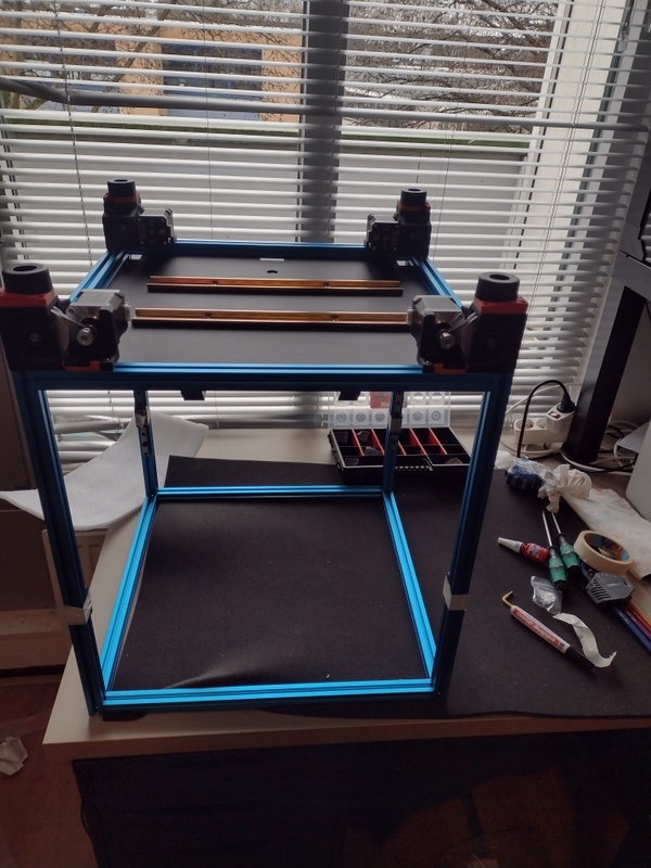

Afbeeldingslocatie: https://tweakers.net/i/26xfwPZ1n3j0H3zxB5M02Ed0dxg=/x800/filters:strip_icc():strip_exif()/f/image/E75gORVFQd0BHLtaip2484V0.jpg?f=fotoalbum_large
Het bouwen van de Voron 2.4 is echt leuk om te doen. Sommige dingen kom ik tegen wat beter kan.
Ik heb nu zo van niet te snel anders heb ik dadelijk niks te doen :9~ :P

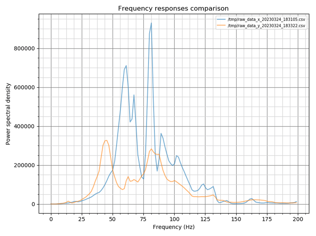

Ik heb een Two Trees sapphire plus met klipper op een creality sonic pad.
Dit weekend heb ik me eens beziggehouden met resonance compensation en het tunen van mijn belts.
Wat ik zie is dat ik op 1 van de assen 2 pieken heb, maar op de andere as slechts 1 piek.
X en Y hebben 1 piek gemeenschappelijk, dus lijkt het ermij wel op dat de belts goed zijn afgeregeld.
Echter geen idee waarom ik op 1 as met 2 pieken zit.
Ik kan vanavond altijd eens wat grafiekjes plaatsen indien gewenst.

  • Evertt
  • Laatst online: 30-08 16:46
De inbus borg bouten voor de polie had ik iets langer gekund.
Het is de LDO kit zelf
Paar kleine dingen in de manual zoals waarom eerst de print bed installeren en dan de printer verder op bouwen. Had deze stap liever gezien bij de elektronica. De print bed ga ik zeker over slaan ook omdat de kans op beschadiging niet aanwezig is.
En het is onduidelijk wat een m5 shim is.
Het staat ook bij wat eigenlijk een washer is.
Maar zijn kleine dingen maar als je zo printer gaat bouwen ga ik ook vanuit dat je ervaring hebt.

Yelti schreef op maandag 27 maart 2023 @ 14:32:
De eerste test
Afbeeldingslocatie: https://tweakers.net/i/IHeLhGrbPDNJ_UxyJlVeho3shVw=/full-fit-in/4000x4000/filters:no_upscale():fill(white):strip_exif()/f/image/QHFGCAKnB4LyRD4QyqtOLRCX.png?f=user_large
Na het aanspannen van de belts
Afbeeldingslocatie: https://tweakers.net/i/QTImeSiRFNtxMBhO5fVXU04Ec0Y=/full-fit-in/4000x4000/filters:no_upscale():fill(white):strip_exif()/f/image/IeW0Q4DN82A0c7acZtewQb3U.png?f=user_large
Ben er nog niet aan uit wat ik er moet van maken.
