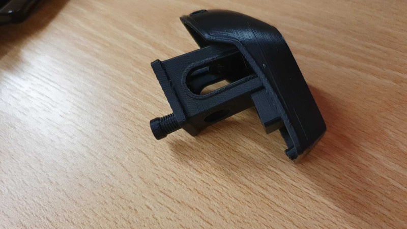

Zo, afgelopen weken rustig wezen sleutelen om mijn Vcore-3 een kleine upgrade te geven.
De oude hotend (Hemera) eraf, vondt die veels te lomp/zwaar waardoor ik gelimiteerd werd op printsnelheid. Gelijk maar besloten naar RatOS 2 over te gaan stappen en een Sherpa mini + Rapido hotend op de EVA 3 mounting te gebruiken.
De oude mount was geheel in PETG geprint. De nieuwe set heb ik geheel in ABS+ geprint, ben benieuwd of de belt tensioners het hiermee langer volhouden op hoge snelheid :) .
Morgen nog even de BL-Touch erop plaatsen en dan de hele printer uit zijn hoekje rijden en de RPI met RatOS 2 voorzien. Daarna wordt het komende tijd alles weer inregelen/finetunen.
Klein fototje van de oude carriage tijdens een opdracht paar weken terug, dit was nog EVA2:
Afbeeldingslocatie: https://tweakers.net/i/wtXkSX5fE-eTMNhjw_9DuCK05PU=/x800/filters:strip_icc():strip_exif()/f/image/J4fNSye3zHqbb4BV8LQ8mvfJ.jpg?f=fotoalbum_large
En van de nieuwe:
Afbeeldingslocatie: https://tweakers.net/i/ppiEVp5IzzQzwj2dXY1ej5KuA-Y=/x800/filters:strip_icc():strip_exif()/f/image/X3s0vCehwgcPWFC2LDfPAyhY.jpg?f=fotoalbum_large
To be continued :7 :Y)

Heb vorig jaar een object laten printen door iemand hier op tweakers, was niet helemaal tevreden met het resultaat, te weinig massa en te weinig infill (alleen wat supports van binnen) en mijn vermoeden waren juist want inmiddels is het ook al gebroken. Wil het nu zelf opnieuw doen, maar dan "massief"
Verder is de 3d printer voor mij is gewoon als spielerij/hobby.
Heb diverse reviews gelezen en bekeken en zojuist de soval vSV06 besteld.
2Kg PLA Zwart en 1 KG PLA Aluminium 1 KG ABS Zwart alles van Devil design besteld dus volgend weekend eens kijken wat we ermee kunnen.
(edit had per ongeluk teveel infill geschreven)

harley schreef op vrijdag 7 april 2023 @ 12:55:
Heb vorig jaar een object laten printen door iemand hier op tweakers, was niet helemaal tevreden met het resultaat, te weinig massa en teveel infill en mijn vermoeden waren juist want inmiddels is het ook al gebroken. Wil het nu zelf opnieuw doen, maar dan "massief"
Het voelt wat tegenstrijdig, weinig massa en teveel infill en vervolgens wil je het massief gaan doen, dus met 100% infill ?

De printer voert uit wat jij hem verteld dmv de slicer, vertel jij het niet volledig, dan weet je het resultaat :+

@harley Massief printen geeft vaak een slechtere kwaliteit: als de flow rate ook maar 0,001% te hoog staat dan oozed het aan de zijkanten eruit. Een semi-holle binnenkant geeft juist expansieruimte. Voor de kracht hoef je het ook niet te doen, 1 of 2 extra lagen wanden geeft enorm veel extra kracht. De meeste kracht van een object komt van de buitenkant shell, niet van de binnenkant.
Verder kun je nog kiezen uit wat voor infill patroon je gebruikt, iets als gyroid geeft in alle richtingen goede kracht zonder dat het veel materiaal gebruikt. Op Youtube staan genoeg experimenten (bijv van CNC Kitchen).
Het soort kracht speelt ook een rol: duw, trek of torsie maakt een wereld van verschil.
Het soort materiaal ook. Wil je dat het breekt of buigt als het zijn eindpunt nadert? En als je bijvoorbeeld ABS een aceton damp bad geeft smelten de lagen extra goed aan elkaar. Als je het echter te lang doet hou je pudding over :)
[ Voor 4% gewijzigd door pirke op 07-04-2023 13:44 ]
Precies. En in aanvulling wat je verderop zegt over het soort kracht dat uitgeoefend wordt, is de printrichting ook nog van belang. Je wilt krachten dwars op de laagrichting hebben, anders breekt het eerst op een van de lagen.

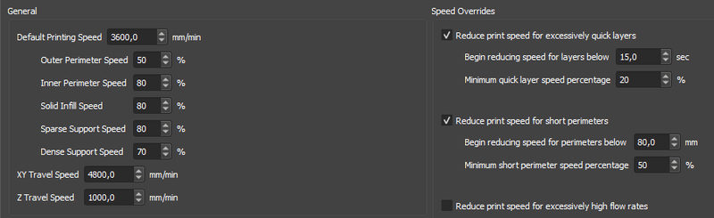

Geen layershift gelukkig, wel veel ringing waardoor met de lichtval het erop lijkt. De layers zijn verder perfect glad op elkaar aangesloten. Ik vermoed dat zodra ik belts beter afstel + resonance heb ingeregeld dit weg zal zijn :) .
Wat zijn jouw internal en external perimeter speeds op het moment?
  • Bloodhoundje
  • Laatst online: 02:09
InflatableMouse schreef op zondag 9 april 2023 @ 07:10:
Afbeeldingslocatie: https://tweakers.net/i/8G0P3x7H7yWYvf-Dwxr0fxJ-5g4=/800x/filters:strip_exif()/f/image/Z44VS3f7XM7n6bKweEo1QGgl.png?f=fotoalbum_large
Ben ook net bezig met nieuwe calibration cubes te printen, dat had ik al een tijdje uitgesteld en met de nieuwe hotend zie ik nu dat ik een kleine offset heb in de x/y en Z. Wel gelukkig identieke X/y offset welke is onstaan sinds mijn switch naar RatOS 2.0.
