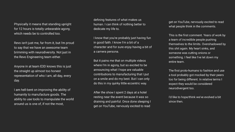

Hmm, normaal heb ik nog wel enig begrip voor zijn gezeur over Prusa, maardeze video is wel redelijk over de schreef.
Een enorme racist is denk ik wat anders zorgen hebben voor economische gevolgen van het massaal schenden van intellectuele rechten. Ik denk dat DPT vooral in het laatste kamp.Zijn patent voor een bepaald model gesp voor rugzakken was ook massaal geript door chinezen. Hij is daarin wel redelijk kleinzerig, dat zeker.

Deze tekst gaf inderdaad een inkijk in zijn privéleven. (en is tevens enigszins herkenbaar voor mijzelf) Dat er nu plaatjes met deze tekst verschijnen is ergens heel begrijpelijk, maar ik wil het zelf niet groter maken voordat er meer duidelijk is. Ik wacht even af tot we iets meer weten voordat ik er uitspraken over ga doen.

ocf81 schreef op donderdag 2 december 2021 @ 22:57:
Best heftig om te lezen; zijn woorden krijgen een heel andere lading nu.
De opmerking dat ie na bijvoorbeeld een serie presentaties op beurzen en interviews helemaal leeg is en eerst een paar dagen in een hotel moet bijkomen, en dan later de commentaren op de Youtube video's leest... Dat zal inderdaad best moeilijk zijn. Toen ik even terug voor het eerst een video zag waarin hij de Revo presenteerde op een vakbeurs in de UK (denk ik) dacht ik ook dat ie dronken of stoned was. Zo kwam hij gewoon over op iemand die hem niet kende. Wel enorm enthousiast en vol passie, maar de manier waarop ie zich gedraagt, wat ie allemaal zegt en zijn houding. Dan ga je in eerste instantie hele andere dingen denken. Maar dan zie je later dat ie (blijkbaar) gewoon zo is. En duidelijk een genie, en die zijn vaak wel een beetje 'apart' zeg maar. Elon Musk is ook een bijzonder type. Geniaal, maar ook met een behoorlijke handleiding.
Wat betreft dit onderwerp moet ik nu ineens denken aan deze video van HackLab:
Deze man maakt normaal ook video's over 3D printen, en andere technieken vanuit zijn schuurtje. Hele typische kerel, maar hele originele content. En dan ineens komt er zo'n video over zijn mentale problemen. Heel moedig vond ik dat. Hij vertelt over wat hem geholpen heeft met het idee dat ie er misschien één persoon mee kan helpen.

@mphilipp
Indrukwekkende video van HackLab.
Belangrijke les: niet zonder overleg met je arts dosis van je medicatie wijzigen.
Dit kan echt best wel gevaarlijk zijn afhankelijk van de dosis kan het medicijn namelijk soms een totaal ander effect hebben. Bij middelen zoals antidepressiva is dit zelfs vaak het geval.
Als iemand die nooit met depressie heeft geworsteld blijf ik het moeilijk te begrijpen vinden.
Zie nu veel Sanjay op youtube ook vanwege Revo hotend.
Ik zie dan iemand die iets doet met een passie en prachtig bedrijf heeft opgezet, maar het blijkbaar toch erg zwaar heeft.
Erg verdrietig, hij zal vast ongelofelijk gemist worden.
  • mphilipp
  • Laatst online: 16:27
Headbuddy schreef op donderdag 9 december 2021 @ 12:23:
Zie nu veel Sanjay op youtube ook vanwege Revo hotend. Ik zie dan iemand die iets doet met een passie en prachtig bedrijf heeft opgezet, maar het blijkbaar toch erg zwaar heeft.
Klopt, het is erg moeilijk dit voor te stellen. Maar het is al vaker voorgekomen dat mensen die erg succesvol zijn, hun vak met veel plezier (zo lijkt het althans) en passie uitoefenen en voor ons buitenstaanders misschien wel een perfect leven hebben, ineens eruit stappen omdat ze ondraaglijk blijken te lijden: Philip Seymour Hoffman, Anthony Bordain, Avicii etc.
Maar goed...genoeg off-topic. Laten we het weer over leuke dingen hebben...
