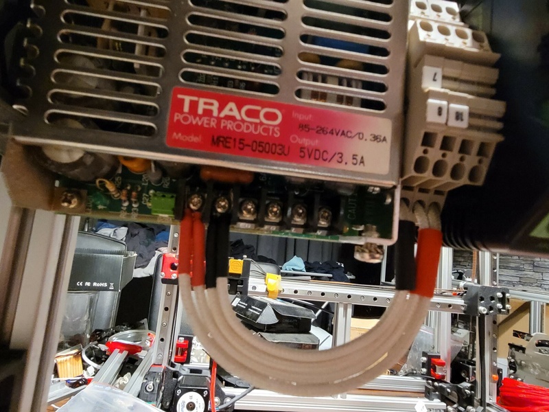

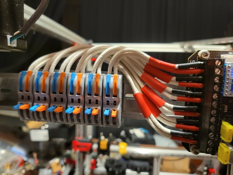

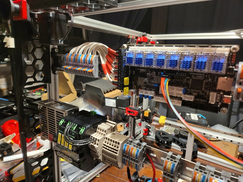

  • mphilipp
  • Laatst online: 15:22
Zo voor het slapen gaan wilde ik jullie dit toch niet onthouden... Je hebt mensen die alles netjes proberen te doen, en je hebt maniakken. Misschien hebben ze een dwangneurose of zijn het gewoon vakidioten die een hobbyproject hetzelfde benaderen als een klus die ze professioneel uitvoeren. Anyway, hier dus iemand die wel héél erg netjes zijn bedrading op zijn Voron 2.4 heeft geregeld (kwijlen mag):
Afbeeldingslocatie: https://tweakers.net/i/v_PVg75CrdXkAGg1uXnyxrk4nJ8=/800x/filters:strip_icc():strip_exif()/f/image/eXOLUwhTeQCjVijO2Y0j996J.jpg?f=fotoalbum_large
Afbeeldingslocatie: https://tweakers.net/i/6Z7Ayqv2SJ2OoDiWBJNsS4k2Bqk=/800x/filters:strip_icc():strip_exif()/f/image/FaISdCjavbqnetahI8m26FrM.jpg?f=fotoalbum_large
Afbeeldingslocatie: https://tweakers.net/i/S9EuyHvbuVcgOEwPkAUsrLDjCv4=/800x/filters:strip_icc():strip_exif()/f/image/Wb4fDaU1m6gg6nx6xtBzMgIx.jpg?f=fotoalbum_large
Afbeeldingslocatie: https://tweakers.net/i/sinK9hGEuwmeFA7WFqDuDnvraJA=/800x/filters:strip_icc():strip_exif()/f/image/1UDuw2luxj4d26rY9sgIlZfh.jpg?f=fotoalbum_large
  • pwillemske
  • Registratie: November 2014
Ik ben benieuwd hoe het er uit ziet als alles aangesloten is ;) Wel veel extra connectoren en overgangen waardoor je wat efficiëntie mist. Wel leuk om te doen :D

  • mphilipp
pwillemske schreef op donderdag 11 november 2021 @ 06:58:
Ik geloof dat die gast een of andere engineer is. Dat extra verdeelpunt met die Wago quick release connectors ziet er wel handig uit. Maar ook alleen als je veel aan dat ding moet klooien. Je hoeft dan niet steeds aan je moederbord te zitten. Verder voegt het niets toe, behalve (optische) complexiteit. Het is een behoorlijke overkill, maar het ziet er heel indrukwekkend uit. Lijkt mij niet dat de bedoeling van een Voron is dat je elke week dat ding op zijn kant moet leggen om iets te wijzigen.
  • FRANQ
  • Registratie: Juli 2017
  • Laatst online: 15:49
Die MURR openweller is wel een slimme toevoeging denk ik.
Bij kortsluiting in het 24 circuit schakelt hij dat circuit uit.

FRANQ schreef op donderdag 11 november 2021 @ 13:33:
Net als een zekering? Ik dacht dat er op die bordjes ook wel een zekering zat (Spider/Octopus). Of is dit anders? (ik heb hier echt geen verstand van :? )
  • FRANQ
mphilipp schreef op donderdag 11 november 2021 @ 15:00:
Ik vermoed dat het vergelijkbaar is met de automaten in je meterkast. :)
https://www.murrelektroni...etail/product/mico-basic/
Voordeel is dan vooral dat niet alle 24V eruit ligt, maar alleen het component waar kortsluiting in zit.
Je print zal dan alsnog mislukken, maar je ziet in een oogopslag waar de fout zit, en je beschermd het bordje wel denk ik.
Zie dat er zelfs een meldings-aansluiting op zit.
Dus je zou de print kunnen pauzeren, en misschien zelfs nog wel een push bericht via de raspberry naar je telefoon versturen.
