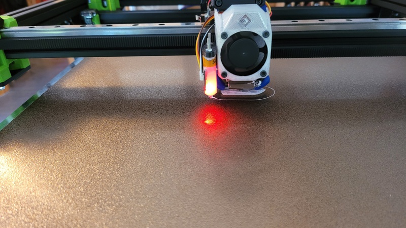

Nou, mijn 400x400 RatRig VCore 3 staat. Hij print nu al iets van 5 dagen non-stop. Steeds een beetje itereren op details, de riemen, etc...

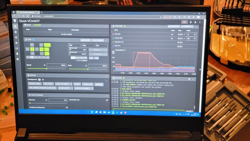

Uiteindelijk V-CoreOS (kant-en-klaar Klipper/Fluidd image voor SKR/Octopus/etc) geconfigureerd:
Afbeeldingslocatie: https://tweakers.net/i/sNsd5uKCEH4plXigVlFowMFBr0I=/800x/filters:strip_icc():strip_exif()/f/image/Rj0D29wTlJkXX3lRV0w4qj0C.jpg?f=fotoalbum_large
En voila...
Afbeeldingslocatie: https://tweakers.net/i/Zo1hW1pkOmhx01cy6dp_QCfZCJ0=/800x/filters:strip_icc():strip_exif()/f/image/TfhW1MXfSZAp5xa07EirD7DN.jpg?f=fotoalbum_large
Afbeeldingslocatie: https://tweakers.net/i/2Fejp7h_lTQsz_hsY5vLBPGJJ9g=/800x/filters:strip_icc():strip_exif()/f/image/yfJEtAgYwRFsjx1vMAftCPV0.jpg?f=fotoalbum_large
Omdat ik een mosquito magnum gebruik is de standaard feedrate erg lekker in v-core OS; en ik hoefde amper te tunen aan de steppers. Ik houd de piek nu op 260mm/s; en dat zorgt voor érg nette exacte prints; deze benchy duurde maar 20min.

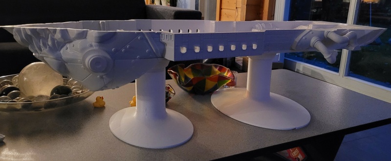

De printer staat nu op z'n (tijdelijke) plek, en draagt nu bij aan een mega project:
Afbeeldingslocatie: https://tweakers.net/i/xIAU_0QdKTK9WekIybl5FMbZ6ZE=/800x/filters:strip_icc():strip_exif()/f/image/eTyS7Luq4OVbBSlWEzptPfRT.jpg?f=fotoalbum_large

Grote schip heeft ook wat CR10 onderdelen, maar de RatRig print ze ~4x sneller, en 100% compatible.

24
25
[tmc2209 extruder]
uart_pin:  e_uart_pin
run_current: 1.40
hold_current: 0.600
stealthchop_threshold: 0
[thermistor mosquito_thermistor]
temperature1 = 20
resistance1 = 613400
temperature2 = 190
resistance2 = 4509
temperature3 = 260
resistance3 = 1359
[tmc2209 stepper_x]
uart_pin: x_uart_pin
run_current: 1.3
hold_current: 0.500
stealthchop_threshold: 1
[tmc2209 stepper_y]
uart_pin: y_uart_pin
run_current: 1.3
hold_current: 0.500
Daar wil ik gerust wat méér op zetten om de accelleratie er meer in te krijgen -- mijn huidige bottleneck is helaas de 123-3d Chinesium extruder motor; 3djake heeft echter een pakje voor me onderweg (inclusief een LGX... ik ben benieuwd...)

Nou, toch twee foto's die ik jullie niet wou onthouden. Denk dat ik de laatste afstellingen aan de belts nu ook goed heb (niet te strak, niet te los... er is niet één waarheid te vinden over het correct afstellen van belts te vinden; ik ben voor de "goede toonhoogte"-methode gegaan).
Eerste is een kitcherig verjaardagscadeau; achterop z'n rug heeft hij een Steam logo + een gift card code. Een neefje is jarig en hij is gek op garfield. PETG en supports zijn altijd lastig, maar het kwam er gelukkig goed vanaf. Superslicer bevalt me érg goed (hoewel ik tree support mis...).
Afbeeldingslocatie: https://tweakers.net/i/f5NGk8JUnIdc2MXPTdxRdisWZGQ=/x800/filters:strip_icc():strip_exif()/f/image/8ZsAPCvLAtXaG2eO22Kvnt2x.jpg?f=fotoalbum_large
Daarna gelijk maar weer een mod gedaan, want de standaard rolhouder is niet bepaald geschikt voor 'chungus'-stijl rollen. Dus maar een nieuwe ge juryrigged:
Afbeeldingslocatie: https://tweakers.net/i/Mop6OA8wVyNfsI4afMp5Ddbgq_g=/x800/filters:strip_icc():strip_exif()/f/image/hpI4ir9ymjyx7wHxk4uRL4UB.jpg?f=fotoalbum_large

Nog even snel een lampion gefabriceerd onze zoon:
Afbeeldingslocatie: https://tweakers.net/i/L4V4A4ldmG4MoB5epmY_Q4uvBso=/x800/filters:strip_icc():strip_exif()/f/image/yGXBkCi5z4CFFrRYFtGqutwR.jpg?f=fotoalbum_large
Afbeeldingslocatie: https://tweakers.net/i/x4Qe8AYk7RuZWt9GQJ5Teak-US4=/x800/filters:strip_icc():strip_exif()/f/image/BNxPD1v26jQY09yzlYIEHlvy.jpg?f=fotoalbum_large
Compleet Paw Patrol fan natuurlijk, en gelukkig zijn er goeie online tools om een litho te maken. Dit was mijn eerste litho en ik ben zeer onder de indruk van het resultaat.
