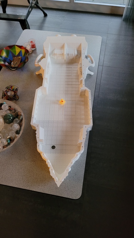

Ik moest de CR10s Pro dus even pauze geven van dit project (+50dkp voor wie het eendje kent):
Afbeeldingslocatie: https://tweakers.net/i/HysCcvLp1VqsYYT9D7U6ZpHSHoY=/x800/filters:strip_icc():strip_exif()/f/image/2RX7SG4fTg97X2kA5BEkp4l1.jpg?f=fotoalbum_large
Dit om een "optional" onderdeel te printen wat verdraaid lastig is om achteraf aan de printer toe te voegen:

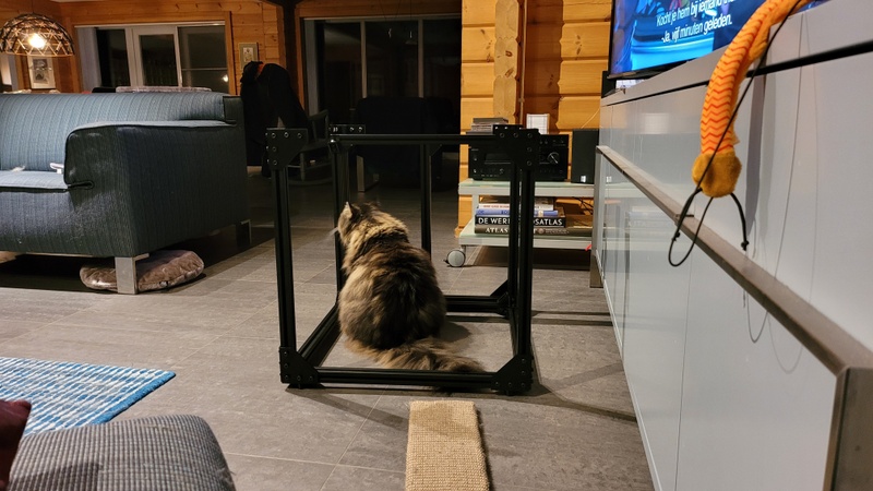

Al in al vandaag een goede stap gemaakt met het frame. Dit was het gisteren; toen was het al bijna inspectie klaar:
Afbeeldingslocatie: https://tweakers.net/i/MGvSfYI6YRz83aat9hQLTioD7Q4=/800x/filters:strip_icc():strip_exif()/f/image/kDlWRlxWggYzHFidLo8wOn5O.jpg?f=fotoalbum_large
En dit is het vandaag:
Afbeeldingslocatie: https://tweakers.net/i/Qcz5Tv5iqCEMR5yEo12e6IqkYIA=/800x/filters:strip_icc():strip_exif()/f/image/AYmI5EGfmxE2lGTuEYsE6VFn.jpg?f=fotoalbum_large

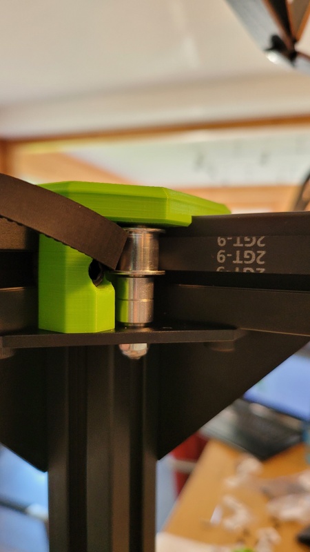

Een van de idlers is er ook op gegaan, inclusief riem (de instructies melden dat niet, maar de dozuki comments en eigen logica waren al helder: doe het nu, het is lastig later!!).
De riem loopt vooralsnog soepel, en ik kan niet wachten om verder te gaan.

  • ocf81
ocf81
Gewoon abnormaal ;-)
Dat eendje komt bij je SKR bord. Ik heb er ook een paar van liggen.

ocf81 schreef op zaterdag 23 oktober 2021 @ 18:45:
+50dkp :D

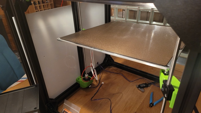

Maar goed. Vandaag weer wat tijd gehad om te bouwen!! Eerst de met de laatste idler de laatste van de vier hoeken van de beltruns afgemaakt:
Afbeeldingslocatie: https://tweakers.net/i/Jjvw6j6U7qsa9BYN4znPzEzL6Ag=/x800/filters:strip_icc():strip_exif()/f/image/TTJoaHQrHyTLsf2OrU1CjYsW.jpg?f=fotoalbum_large
Toen de Z-as drives gebouwd; die zijn best bijzonder: de hele lading ligt op de lagers en de prints, waardoor de motor het straks mega-zware bed niet hoeven te tillen op de as:
Afbeeldingslocatie: https://tweakers.net/i/bRjQASBjPQSrcft1mkUq4ruiCK8=/800x/filters:strip_icc():strip_exif()/f/image/Uk47IxhCsL2mprq1vzyerPn6.jpg?f=fotoalbum_large

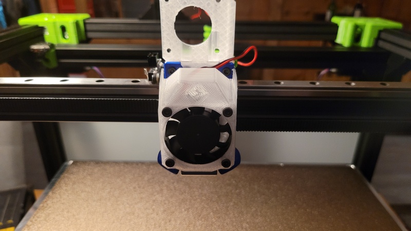

De eerste stappen van de EVA carriage (https://main.eva-3d.page/).
Best een slim systeem, en ik heb vooralsnog alleen de belts voorbarig gespannen. Vooralsnog beweegt alles goed, met slechts minimale speling. Door een slim systeem achterop is het makkelijk strakker/losser te maken als ik de voorkant maar goed heb. Morgen daar weer verder mee, en dan op den duur moet ik de riemen knippen... dat is eigenlijk best dood eng...
Voor wie het zich afvraagt: EVA heeft vier kleuren bij mij. Ik had zelf wat PETG delen geprint om het "eigen" te maken. Ik heb echter ook wat ASA onderdelen geprint (blauw), met als doel om de onderdelen die bij/aan hitte bloot gesteld zijn wat meer smelt-bestendig te maken dan de standaard PETG onderdelen die ratrig levert. Ik had echter alleen blauw ASA over. Ik denk dat het wel nodig is, want dit was het gevolg van een ASA print met een PETG fanduct die ik op m'n CR10 had:
Afbeeldingslocatie: https://tweakers.net/i/k4jiNZfcipsL09PJM8XDt4nUDgU=/800x/filters:strip_exif()/f/image/Zv6pRrkOQjIJGSEjUsj8vbe0.png?f=fotoalbum_large
Dus ik riskeer maar geen PETG fanducts meer ;) -- dan maar wat blauw in m'n EVA!

Weer wat lopen bouwen. Minder dan ik eigenlijk zou willen, maar toch wat voortgang om natuurlijk te delen aan de Rat Rig V-Core 3. Ik had gewoon niet meer tijd.
Het begon met de EVA carriage wat verder bouwen, de riemen te spannen (genoeg tenminste), en te knippen, om vervolgens een stuk van de mosquito te mounten - het idee was om op het niveau te raken dat dat voorlopig "stabiel" ligt tot de eindafstelling. Er moet nog genoeg gebeuren qua thermistor, heater cartridge, etc; maar de Mosquito Magnum hangt er aan!
Afbeeldingslocatie: https://tweakers.net/i/dcSeDCIWZJ_RApeyg5XnPVnhPcc=/800x/filters:strip_icc():strip_exif()/f/image/8KO7CnErp1zVZXKk8hmevshd.jpg?f=fotoalbum_large
Toen de Z-armen maar gebouwd:
Afbeeldingslocatie: https://tweakers.net/i/b4ZvEcZEKSzvxTO8Ak4sKtVhrX0=/800x/filters:strip_icc():strip_exif()/f/image/um1T4SmvVgjR0DpQp3HSpUAU.jpg?f=fotoalbum_large
Het systeem met de staafjes en de magneet om een kogel in te linken is best slim; maar wat lastig schroeven in een magneet :P - de armen kwamen goed samen, en het bevestigen aan de rails en lead screws was ook eenvoudig, op één ding na:
Afbeeldingslocatie: https://tweakers.net/i/kTTa0TvSbRPP_FidI_FUDw2AJTc=/800x/filters:strip_icc():strip_exif()/f/image/48kUsQCqw4ZU1hVZt59ahkOB.jpg?f=fotoalbum_large
M'n inbus sleutel was nét iets te kort om lekker door te draaien aan de achter-arm. De aluminium plaat maar uit z'n verpakking gehaald, en ondanks dat hij er schoon uit zag, toch maar met wat isopropyl alcohol schoon boenen. Er kwam toch nog een hoop vanaf. Maar aan beide kanten moet gestickerd worden
Afbeeldingslocatie: https://tweakers.net/i/kaJf-jUuFrDnZEEs4jBZlueZhtE=/x800/filters:strip_icc():strip_exif()/f/image/X7LrAom8IPfp4Ci7zA4p0lot.jpg?f=fotoalbum_large
Aan één kant het keenovo pad een 1000W netspanning siliconen heater; aan de andere kant de magneet van het bed. Die heb ik wel even bijgesneden zodat de schroeven (moet immers nog een randaarde leggen) bereikbaar blijven.
Afbeeldingslocatie: https://tweakers.net/i/IWwXsCVoAqB3_jjz2X6eI77miIY=/800x/filters:strip_icc():strip_exif()/f/image/EFEHliBnMrmJCuy0e4AG6swG.jpg?f=fotoalbum_large
Eenmaal in elkaar en de plaat op de printer gelegd ziet het geheel er ineens wat meer... 3D-printerig uit _/-\o_
Afbeeldingslocatie: https://tweakers.net/i/BAsTrB9UrV_E2XMac2chj8f51Nc=/800x/filters:strip_icc():strip_exif()/f/image/2l0mZbBsj9EAs49HmJ6uGmzc.jpg?f=fotoalbum_large
Afbeeldingslocatie: https://tweakers.net/i/6pggDWC7TLBnd2Rh_xJ333OyhmE=/800x/filters:strip_icc():strip_exif()/f/image/3yGenzfnrolJazRCr2WosHBM.jpg?f=fotoalbum_large
Zoals jullie zien is het bed nog geheel scheef, en dat heb ik voor de foto expres gedaan. De truc van deze printer is natuurlijk het dansende bed, waarmee het in principe zelf-levelend is.
