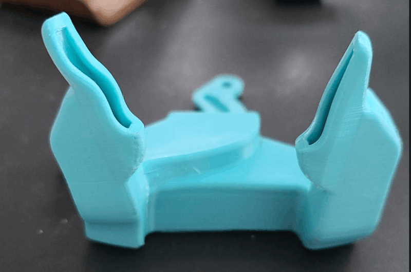

Bij het printen van een calibratie kubus is er een hoek die wat naar binnen is getrokken. De andere assen niet.
Afbeeldingslocatie: https://tweakers.net/i/z1ayL2OEc7ULMRp-0dQVaa28s4I=/234x176/filters:strip_icc():strip_exif()/f/image/Fxi9tDON0sJ1QxtlRHXkvO8j.jpg?f=fotoalbum_medium
Waar zou dit aan kunnen liggen.
Ik ben overgestapt naar een skr 1.4 met 2208 drivers voor mijn cr10. Wat een rust.

Seam staat op sharpest corner. Hoe check ik of het under extrusion is op dez plek?
Ik heb de e steps voor extruder afgesteld.

mphilipp schreef op dinsdag 23 november 2021 @ 09:28:
Iemand ervaring met Sunlu Carbon Black PLA? Ziet er wel geinig uit, mooi mat zwart, maar het is erg broos. En het heeft de neiging de boel te verstoppen. Ik heb nu wéér een verstopping en deze keer kon ik niet door de boel lekker opstoken tot 240C en een beetje duwen de boel bevrijden, dus ik kan straks met een naaldje aan de gang (liever niet de hele zooi demonteren). Ben benieuwd of zoiets exemplarisch kan zijn of dat het gewoon rommel is. Ik heb met andere filamenten nooit last hiervan. Alleen met dat carbon spul loopt het niet lekker. Of moet je een andere nozzel hebben. Ik heb nu gewoon een standaard ding erin zitten dat kwam met de clone V6.
Nou, 3 maanden terug gezegd dat ik een rol gekocht heb, heb er nu ook mee geprint :+
Print echt perfect, geen enkel probleem. Ik heb de temperatuur iets laten zakken (210 nu) maar verder print ik het gewoon als mijn normale PLA (Fiberlogy op 215). Temperatuur is relatief hoog omdat ik alles print op 125mm/s met 2k acceleratie (klipper). Inmiddels een uur of 12 mee geprint zonder enig probleem.
Dit is de enige foto die ik bij de hand heb van een print ermee op 0.2mm layer height met een 0.4 nozzle:
Afbeeldingslocatie: https://tweakers.net/i/c5yKITdnxm0dYRofMW8O_5nZC04=/x800/filters:strip_exif()/f/image/hz5Q4yOvNzm0PdZibiFf2X2h.png?f=fotoalbum_large

Sinds gisteren ben ik ook een Prusa eigenaar *O* , mijn SL1S + CW1 kit is namelijk eindelijk binnengekomen. Wat me wel gelijk opvalt is dat de testprint die erbij zat héél broos is. Iets een beetje trimmen is best lastig omdat er steeds grotere stukken afbreken dan wat ik probeer(de) af te knippen.

Tsja, dat hars-prints bros zijn is een feit; het is namelijk een érg korte polymeer. Hoe sterk ze ook zijn, bros zullen ze altijd zijn.

Met een prusa mini zou ik overigens opletten met een enclosure -- afhankelijk van hoe warm je het wil hebben. Prusa gebruikt PETG voor hun materialen.
Dit is het resultaat van een van m'n PETG fan ducts in een enclosure toen ik ASA ging printen (met de fan uit)
Afbeeldingslocatie: https://tweakers.net/i/k4jiNZfcipsL09PJM8XDt4nUDgU=/800x/filters:strip_exif()/f/image/Zv6pRrkOQjIJGSEjUsj8vbe0.png?f=fotoalbum_large
Dus.
