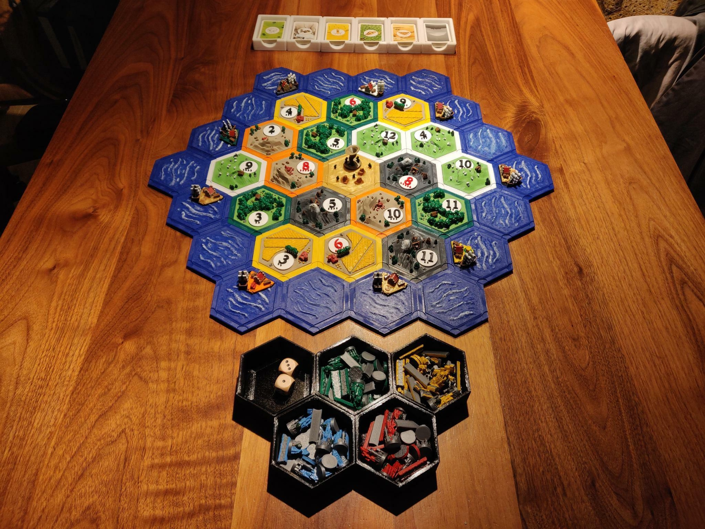

Yzord schreef op maandag 17 januari 2022 @ 15:43:
Mijn andere vraag. Ik wil graag mijn prints beschilderen. Het liefst zou ik dat willen doen met airbrush. Maar ook daarin ben ik nog een complete n00b. Welke airbrush kit en paint zijn hiervoor uitermate geschikt? of moet ik me gewoon bezig houden met kwastjes en acryl verf?
Ik gebruik gewoon modelbouw verf. Tamiya, MrHobby, Revell etc. Deze zijn ook uitstekend te spuiten met een airbrush. Welke airbrush hangt af van je budget, Ik haal mijn verf/airbrush bij https://www.airbrush-services-almere.nl/
Spuiten doe ik bij grote oppervlakken, kleinere details gewoon met een kwast(je).
Voorbeeldje van wat huisvlijt tijdens een revalidatieperiode...
Afbeeldingslocatie: https://tweakers.net/i/2cLAsFS7QUJb9dVDdvLNPSCBb3A=/234x176/filters:strip_icc():strip_exif()/f/image/twWZqKoazHuZayC914M6ZQHs.jpg?f=fotoalbum_medium Afbeeldingslocatie: https://tweakers.net/i/52jUyOsHp55CoNsLLnQiLW-o8EM=/234x176/filters:strip_icc():strip_exif()/f/image/8wnlQIpbtLWQcRuPrbkPOvkl.jpg?f=fotoalbum_medium Afbeeldingslocatie: https://tweakers.net/i/SJhfdqRVgM66svgubfZmXpRn614=/234x176/filters:strip_icc():strip_exif()/f/image/of68iDu0oONTMYifLdrDI6oj.jpg?f=fotoalbum_medium Afbeeldingslocatie: https://tweakers.net/i/VlhnEafMaFijNfgScqHENmrnZ3E=/234x176/filters:strip_icc():strip_exif()/f/image/RbqHw1xrRlzHy3I0Z6W8oTRH.jpg?f=fotoalbum_medium Afbeeldingslocatie: https://tweakers.net/i/YmJwhLs07BLlQzpWD9f_OJ5_u7g=/234x176/filters:strip_icc():strip_exif()/f/image/sjUpJRAHgdMOcd7FsQXX8Diq.jpg?f=fotoalbum_medium
Around here, something radiates. (Counting Crows)

  • Voronwë
  • Laatst online: 18:13
Bartske schreef op dinsdag 18 januari 2022 @ 10:59:
Leuk, ik heb deze set ook nog als ongoing project liggen, maar hik een beetje tegen het verven aan. Nog tips hiervoor? Heb je bijvoorbeeld de schapen in groen geprint en dan zelf de details erop geschilderd in andere kleuren? En behandel je de tegels nog met een plastic primer voordat je gaat schilderen?
Basis tegels heb ik gekleurd PLA voor gebruikt en daarna de details zelf geschilderd. Daar waar ik geen goede kleur had en niet een hele rol wilde bestellen omdat ik maar een paar meter nodig had, heb ik test stukjes besteld (5m oid) of ik heb de detailtegel daarna in de goede kleur gespoten (de zandkleur van steen en graan). Primer eigenlijk niet gebruikt. Schapen en bos hebben dezelfde basiskleur in lichtgroen bv. De hexagons heb ik geprint in de kleur die ik ze wilde geven. Met name in de kleur van de grondstof die ze opleveren. Geel=graan, wit=wol, groen=hout/bos, oranje=steen en grijs=erts. Met test stukjes was dat net te doen. Alles is PLA behalve het wit van wol is PETG (dat had ik toevallig nog liggen)
Printen heeft een tijdje gekost, hexagons was snel te doen, met de tegels had ik wat moeite om bepaalde details goed te krijgen (is ook wel te zien bij de schapen bv) vanwege de kleine uitstekende oppervlakten.
Alles tegels met 0.4mm nozzle, de straten/dorpen/steden en havens met .25mm. Prusa MK3s.
Overal magneetjes in zodat alles netjes bij elkaar blijft (erg handig met 2 katten die ook mee willen spelen.)
Ik was net klaar met printen toen acuut 2 open-hart operaties nodig waren om nog op deze aardkloot te mogen blijven. Tijdens het revalideren heb ik het schilderen opgepakt. Het is goed te zien waar ik ben begonnen. Mijn concentratie werd geleidelijk beter en dat leverde steeds beter schilderwerk op. Nu is het fijn om te zien wat het traject is geweest waar ik vandaan kwam, dus ik laat het lekker zo.
Overzichtje van volledige spel incl bakjes en kaartenbakjes (ook magnetisch)
Afbeeldingslocatie: https://tweakers.net/i/gjHkfwZqemyRlQmqSyT56Dio0EQ=/full-fit-in/4920x3264/filters:max_bytes(3145728):no_upscale():strip_icc():fill(white):strip_exif()/f/image/APJyN8uOi7s0KWEpKN1W3auD.jpg?f=user_large
Afbeeldingslocatie: https://tweakers.net/i/e4XJcTnTOoiBnYCA0riD41Lr_3c=/100x75/filters:strip_icc():strip_exif()/f/image/6PV2T2EqzMCELi7NUliFhGjn.jpg?f=fotoalbum_small Afbeeldingslocatie: https://tweakers.net/i/BpFkmxRUDQH1BWUYPD6sfbfQn2s=/100x75/filters:strip_icc():strip_exif()/f/image/nKtIlv8iKgGk7h6z9iSikoXl.jpg?f=fotoalbum_small Afbeeldingslocatie: https://tweakers.net/i/wxlWHA21ICilvSTnHr2gk-30fGA=/100x75/filters:strip_icc():strip_exif()/f/image/BoMCRNH2gaSw5GIxaq09Qskx.jpg?f=fotoalbum_small Afbeeldingslocatie: https://tweakers.net/i/34FQAycv1PgeonSzbCZZdIyWhwA=/100x75/filters:strip_icc():strip_exif()/f/image/oVykubdARdKwyM2MqV1nJfeY.jpg?f=fotoalbum_small Afbeeldingslocatie: https://tweakers.net/i/TPrQQlGDIYC0KD0nbJZXN-VuWps=/100x75/filters:strip_icc():strip_exif()/f/image/hFeeMFjBDEEz46qeMLyLvzQW.jpg?f=fotoalbum_small Afbeeldingslocatie: https://tweakers.net/i/obDRfGz7rg0lccy9GNA3w97hEcg=/100x75/filters:strip_icc():strip_exif()/f/image/IgludHHoe2CnbXYvJKjsN1Nz.jpg?f=fotoalbum_small Afbeeldingslocatie: https://tweakers.net/i/Aw5cSuRrWYBj9lFrvi6uJ59mFMY=/100x75/filters:strip_icc():strip_exif()/f/image/n3ae1yozrn5OOKv7ndPiurOa.jpg?f=fotoalbum_small

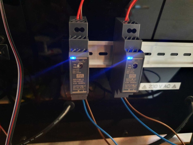

  • Bloodhoundje
  • Laatst online: 18:33
Goede vooruitzichten om dit te lezen. Ik gok dat in mijn versie een deel nieuwe onderdelen zitten en een deel oude (hotend). Ben erg benieuwd hoe goed alles zijn. Zojuist DIN rail besteld voor alle electronica op te mounten (eerst alles werkend krijgen en dan print ik met de losliggende electronica even de mounts voor op de DIN rail :-).
  • pwillemske
  • Registratie: November 2014
@Bloodhoundje Heb je ook verbindingsklemmen o.i.d. besteld? Of alleen rails? Ik ben ook aan het kijken voor Din rails maar dan om de verbinding te maken tussen kabelboom en electronica plaat.
Lord-The-Gamer (L-T-G)
  • Bloodhoundje
@pwillemske
Ik heb de klemmen nog niet besteld. Maar ben van plan om de PTFIX serie van PhoenixContact te gebruiken (https://www.phoenixcontac...producten/verdelerblokken)
Probleem tot nu toe is dat buiten de website van Phoenix zelf, geen enkele webshop alle kleuren levert van de blokken |:( . Dus of ik moet bij 4 verschillende shops gaan bestellen of ik moet ergens een winkel vinden die ze wel allemaal levert (Ik wil kleurcodering toepassen om duidelijk onderscheid te maken tussen de verschillende voltages / schakelelementen :) .
Volgens mij heb ik ze te pakken bij Farnell: https://nl.farnell.com/ph...ution-7p-12awg/dp/3242621
Zie iig veel kleurtjes en ze hebben de versie voor DIN mount erbij zitten (met de mounting bracking integrated)
En zie nu dat de levertijd meer dan een maand is 8)7

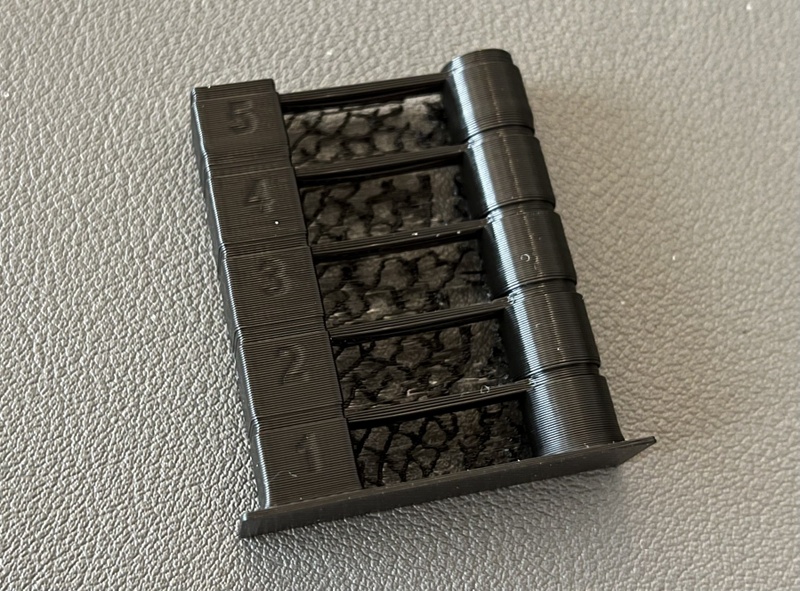

Deze mooie Tudor Rose box stond al een tijdje op mijn lijst van te printen spullen. Ik wilde de doos zelf met Sunlu Wood PLA printen, dat geeft een mooie structuur en het moet een houten doosje voorstellen natuurlijk. De rozen op de doos zijn los, dus die waren makkelijk in een andere kleur te printen. Ik koos voor eSun Fire Engine Red PLA+. Ik heb ook een Silk Red, maar dit leek mij meer bij de rozen passen. Het doosje kan (met een 'geheim' slot) afgesloten worden en het haakje heb ik dan weer met zilver afgedrukt om het een beetje op metaal te laten lijken. Ik vind 'm best wel geslaagd. Dat wood PLA is best leuk spul. En het ruikt ook naar verbrand hout als je aan het printen bent. Moet wel op lagere temp dan andere PLA (185).
Afbeeldingslocatie: https://tweakers.net/i/CYNnSFW0TMbrfo3ZIqPCJQQ4QfI=/x800/filters:strip_icc():strip_exif()/f/image/gc4CgZ64DkPDXpclckCBRiZo.jpg?f=fotoalbum_large
Afbeeldingslocatie: https://tweakers.net/i/uRuUy9y4aabm6r3iCRafBFxtCB8=/x800/filters:strip_icc():strip_exif()/f/image/KTONZyhfmXfCPTl8OwSrQFho.jpg?f=fotoalbum_large
En ook ik ben bezweken voor de charmes van 'de draak'. Ik heb 2 kleurwissels op het programma staan: als de poten klaar zijn, komt er een gouden deel en de stekels gaan deels in rood silk. Ben benieuwd.
Afbeeldingslocatie: https://tweakers.net/i/L9hKNlx_m1TeZaLxfUIAxYMGErI=/800x/filters:strip_icc():strip_exif()/f/image/PCmxX9UlIqxuSPZi7Br0i5Xs.jpg?f=fotoalbum_large
(ja, die snorhaar heeft losgelaten, maar die kan ik nog wel een van afdrukken. Ik verwachtte het al; zo'n dun streepje)
[ Voor 9% gewijzigd door mphilipp op 19-01-2022 14:19 ]
  • citruspers
  • Laatst online: 17:25
mphilipp schreef op woensdag 19 januari 2022 @ 14:19:
Leuk project! Kleine tip voor hout filament: om een echte hout-look te krijgen kan je je printje het beste eventjes schuren, en vervolgens 1 a 2 coats houtbeits geven, dat maakt echt een wereld van verschil.
Hout filament heeft trouwens ook de neiging om sneller te stringen, verstoppen, en je nozzle te verslijten.
I'm a photographer, not a terrorist
  • mphilipp
  • Laatst online: 16:27
citruspers schreef op woensdag 19 januari 2022 @ 14:31:
Goeie tip! Maar ik zie mij die doos met al die details niet zo snel schuren. Mij teveel werk :+
Ja, dat heb je met die speciale filementen, met metaal, carbon of hout inderdaad. Weinig aan te doen. Een RVS nozzle is harder, maar die warmt ook minder makkelijk op. Dus ik leg mij erbij neer dat ik ooit een keer een nozzle moet wisselen. Maar zo vaak print ik nou ook weer niet met hout. We gaan het zien. Stringen valt eigenlijk reuze mee moet ik zeggen.
  • citruspers
mphilipp schreef op woensdag 19 januari 2022 @ 14:38:
Fair point dat die details schuren een karwijtje gaat zijn :+
Wel vind ik het "Staal geleid niet genoeg" argument wat overtrokken. Ik heb zelf een paar hardened steel nozzles die ik voornamelijk voor CF Nylon gebruik, maar die halen met PLA ook een nette 150mm/s voor gangbare prints. Dus hoewel ze inderdaad op papier minder geleiden, hoeft dat in de praktijk nog niet voor problemen te zorgen.

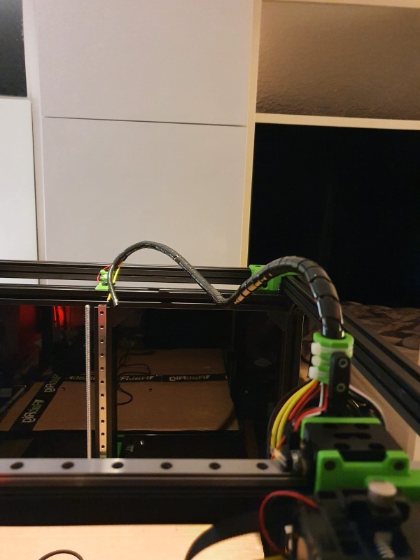

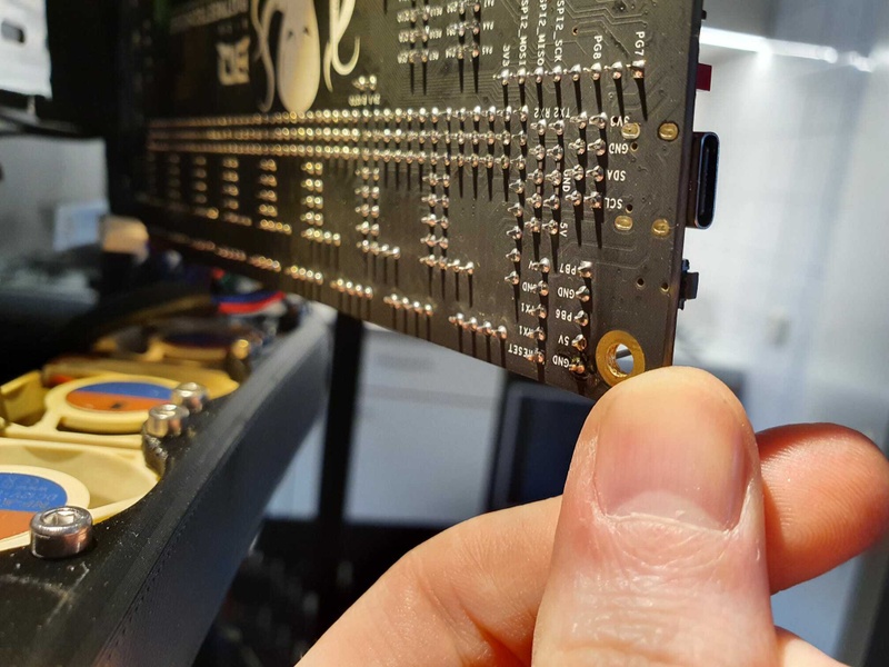

Sneak peak van de 500mm V-core 3 in aanbouw. De onderkant van het frame zit in elkaar, veel werk om alles perfect 90 graden te krijgen. Nu even afwachten tot de plexiglas delen binnen zijn zodat ik de electronica plate kan vastzetten en de rest van het frame kan afbouwen :) .
Kan wel zeggen dat de printer in het echt zien nog groter is als verwacht :+ . Ik kan in het frame zitten kwa ruimte oOo .
Afbeeldingslocatie: https://tweakers.net/i/OEl38uUzZZKk4BmEx8Kg2D83B0o=/800x/filters:strip_icc():strip_exif()/f/image/YWVjI5vPCRf19beFvrWfGok4.jpg?f=fotoalbum_large
Eerst even de bank volzetten met een berg pakjes.
Afbeeldingslocatie: https://tweakers.net/i/rLclVhG3OBAlb-bMPj9wWgwNnBc=/800x/filters:strip_icc():strip_exif()/f/image/hPM5adcyQq4nYdpQCevsaom9.jpg?f=fotoalbum_large
89.9 graden... Dat is niet goed genoeg :F .
Afbeeldingslocatie: https://tweakers.net/i/vsZDgkYRzTRiLgOwXNlT1BqqDwY=/800x/filters:strip_icc():strip_exif()/f/image/rhRr8NcRCIAYcRKcffUofeZ5.jpg?f=fotoalbum_large
Thats better :Y).
Afbeeldingslocatie: https://tweakers.net/i/TS_L9oYycOIwbGyOKoPT92msQzk=/800x/filters:strip_icc():strip_exif()/f/image/Aez8pnQUI4N5vh37YBifssEB.jpg?f=fotoalbum_large
Zo, en de onderkant staat O+.
To be continued... :9

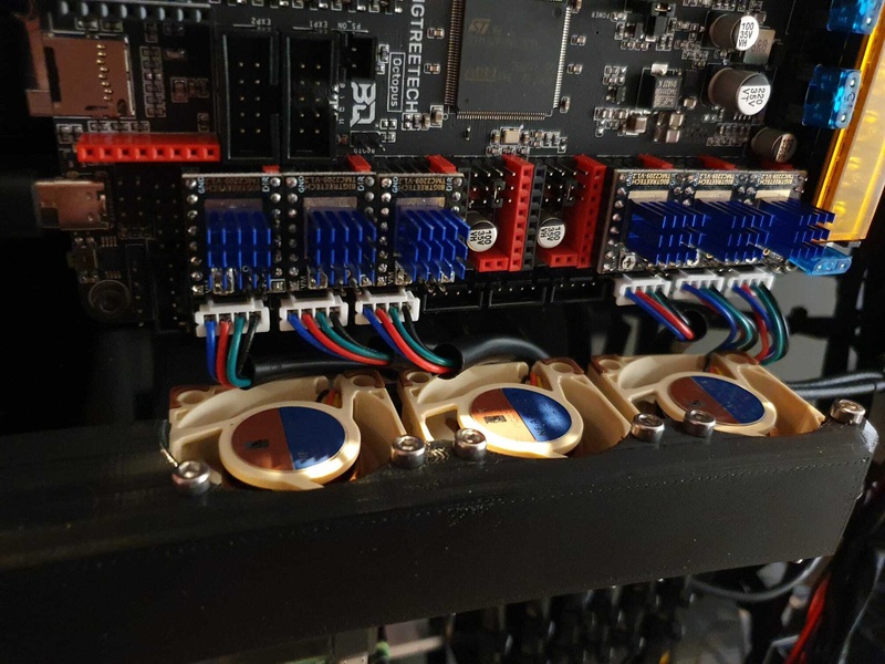

  • ItMeAedri
  • Laatst online: 28-08 18:28
ItMeAedri schreef op vrijdag 21 januari 2022 @ 11:48:
De oude ventilator heb ik op dezelfde manier bedraad, maar dan slechts enkel uitgevoerd. Dus dan lijkt mij de polariteit wel snor te zitten.
Voor de dubbele ventilators heb ik kleur bij kleur gedaan, Dus rood bij rood en zwart bij zwart.
Of de bekabeling te dun is vind ik lastig te beoordelen. Heb deze fans vanaf amazon gehaald.
Begin nu te twijfelen of het niet verstandiger was geweest om ze serieel aan te sluiten in plaats van parallel :+
Heb zojuist met een testopstelling gekeken of de creality v4.2.2 bord überhaupt wel 2 fans kan aansturen op 1 aansluiting. Niet dus :( Vermoedelijk halen de fans net niet genoeg vermogen om te starten vanuit het bordje.
Binnenkort eens shoppen voor een nieuw bordje die dat wel aan kan. :+

  • Bloodhoundje
Vandaag energie gestoken in het hoofdstuk 'Kabelmanagement'. De stepperkabels aan de onderkant wil ik niet onder het frame door laten lopen (ook al is er ruimte door de pootjes waar het geheel op staat. Dus deze moesten bovenlangs worden geleid door 2 platen plexiglas heen.
- Rubber kabeldoorvoer
- 2.5mm centreerboortje
- 2 gatenboren welke het plexiglas niet 'vasthappen' waardoor het kan barsten
En een heleboel geduld en uitmeten.
Afbeeldingslocatie: https://tweakers.net/i/tTCcn0tHG-bCwkKHqb5PWK8JeEI=/800x/filters:strip_icc():strip_exif()/f/image/0cXNBPTULN9wSEe4RUy5PlL3.jpg?f=fotoalbum_large
Afbeeldingslocatie: https://tweakers.net/i/9xchIyJ1cMnb0LTx1Hp3KFF62Ug=/x800/filters:strip_icc():strip_exif()/f/image/610XciTrHmx4hBZ12PjRtRfE.jpg?f=fotoalbum_large
De kabels van de voorste stepper worden in de lege ruimte van het 3030 profiel naar voren geleid, ik heb daarna siliconen inlays erin gedruk welke het profiel afsluit zodat de kabel er altijd mooi achterlangs loopt.
Afbeeldingslocatie: https://tweakers.net/i/0rAz7vRSQsGSwvWh7mu0FI0GMqQ=/x800/filters:strip_icc():strip_exif()/f/image/aWU05WQLpDPY9mHwwjgj3gox.jpg?f=fotoalbum_large
Ook gelijk de kabels naar de hotend ingewikkeld. Nu afwachten op meer pakjes deze week met daarin mijn DIN rail materialen :) .
En voor de scherpe blik, het klopt inderdaad dat de aardedraad nog niet aangebracht is aan het bed, staat nog op het lijstje en hier komt waarschijnlijk een aparte kabeldoorvoer voor naast de 230v doorvoer :) .
  • Umbrah
  • Laatst online: 30-08 21:21
Umbrah
The Incredible MapMan
Hoe wil je je EVA-bekabeling 'strak' gaan houden? Ik had aanvankelijk ook gewikkeld, maar hoe ik het ook deed, uiteindelijk ging hij slap hangen. Toen hij een keer bijna m'n bed schepte heb ik maar voor een dragchain gekozen, maar alternatieven ben ik wel benieuwd naar (uiteindelijk ook stekkertjes gemaakt voor de fan en thermistor, E3D thermistor ipv m'n Slice450 thermistor gekomen en die komen met stekkertjes).
Ben overigens langzaamaan ook weer wat RatRig uitbreidingen aan het voorbereiden:
- Simpele LCD (ik mis ondanks de goede web interface een 'een oogopslag' - standaard 12864 schermpje, meer is niet nodig)
- Webcam
  • Bloodhoundje
Umbrah schreef op zondag 30 januari 2022 @ 18:13:
- Webcam
Huidige kabel is idd een aandachtspuntje, ik ben bang dat de mijne ook gaat slaphangen. In mijn oude printer heb ik dit opgelost op een hele simpelen manier. Touwtje aan het midden van de kabel, vastgemaakt aan de bovenkant van de printer (ik heb een kap erop zitten dus heb meer headroom straks om dat te realiseren.
Voor de lange termijn gaat deze kabelboom uiteindelijk vervangen worden. Heb shielded kabels gekocht voor de hotend te herkabelen (10 wire shielded voor bltouch+thermistor+eindstop, 4 wire non shielded voor de fans, dan de stepper kabel erlangs en een losse 2 wire kabel voor de hotend zelf). Daarvoor ga ik een degelijke aansluiting maken zoals ik eerder al eens gemaakt hebt met een DB20 of DB25 connector met schroef terminals. Dan kan ik deze hele kabel in 1x loshalen/vervangen en kan ik op de bovenkant van de hotend een klein interface bordje maken waarop de rest van de kabels netjes inprikken. Zit ook te kijken naar alternatieven als CANBUS om met een kleinere kabelboom uit te komen :) .
Planning is dat ik eind deze week de electronica aangesloten ernaast heb liggen en software kan installeren etc. En dan hopelijk komend weekend een eerste voorzichtige testrun doen. Als dat eenmaal werkt kan ik de achterkant met DIN rails en kabels verder fatsoeneren en de rest van de behuizing bouwen.
Betreft een LCDtje. Ik heb op mijn huidige een LCD zitten met Marlin en kijk daar eigenlijk nooit op, voor mij is een korte indicatie van +/- hoever de print is voldoende. Ik spiek daarvoor op het moment in octoprint en gebruik een kleine webcam om te monitoren of alles goed print. Voor mijn ratrig overweeg ik in de achter 3030 extrusie bovenin een WS2812 ledstrip te steken en dit te programmeren als voortgangsbalk van links naar rechts (Wit = nog te doen en groen wat klaar is).

Ik heb bij mijn printer er een klein staafje staal doorheen gestoken. En dan op de vaste wereld iets (Buis met gaatje waar staal in past en een klein meetje extra voetje om hem vast te plakken met dubbelzeidige tape) geprint waar je het in steekt zodat het daar vertikaal vertrekt. Door het midden van de grotere buis trek je de kabels.
Zo krijg je en mooi verende boog.

Betreffende die electronica, ik houdt ervan om dingen strak te doen. Dus kabelmanagement is iets waar ik ook de tijd in steek. Eerst alles werkend aansluiten en daarna alle kabels inkorten etc.
Ik heb ondertussen de klemconnectoren binnen om alles mee aan te sluiten waar nodig, gelijk geconstateerd dat ik vergeten ben de brede frames mee te bestellen om de 230v hoofdinvoer op te mounten. Dus die moet ik even nabestellen :F .
Ik heb 3d geprinte mounts gemaakt om alles op de monteren en met tiewraps over de rails te leiden. Dat geeft alvast het volgende 'in progress' plaatje:

Om de stepper drivers te koelen heb ik besloten een mount te bouwen van een paar stukken aluminium profiel met 3x 40mm noctua fans die van onder schuin over de stepperdrivers blazen, daarmee wordt de warmte naar boven geblazen uit de behuizing, zelfde gaat bij de RPI ook gebeuren :)

Zo, vandaag weer verder aan de bekabeling gewerkt. nog niet klaar maar we zijn op 2/3e van de weg.
Ik heb op mijn oude printer een mount voor de noctua fans geprint. 3 stuks die op het 3030 profiel zitten en precies de steppers met koude lucht voorzien :) .
Mijn oude printerbed is versleten en heeft nu ook adhesion problemen, dus de print trok in een hoek krom/los, gelukkig is het voor het functionele voldoende en kan ik later op V-Core 3 deze oplossing opnieuw printen :9 .
Afbeeldingslocatie: https://tweakers.net/i/MCXrTmucrkwzYNWYHas4vIeZGDA=/800x/filters:strip_icc():strip_exif()/f/image/gaeFgBXUdTLzNThaspczsJ2M.jpg?f=fotoalbum_large
Een andere doorn in mijn oog heb ik ook gelijk aangepakt. Het Octopus bord heeft JST-XH headers voor de meeste aansluitingen. De aansluitingen op alle steppers/fans etc zijn daarintegen zwarte Dupont stekkers. Ik snap de keuze hiervoor wel omdat je op deze manier de steppers op elk type bord kan inprikken. Echter is dit geen 'stevige' verbinding in een JST stekkertje (lengte van de pinheaders is korter in JST-XH als bij Dupont).
Dus zoals op de foto te zien is, ik heb met de krimptang alles opnieuw aangezet en vervangen voor JST-XH. Daarbij gelijk van deze mogelijkheid gebruik gemaakt om de kabels op de juiste lengtes te maken.
Voor:
Afbeeldingslocatie: https://tweakers.net/i/JfHbN5vsdIlzm0QQq5_pHr3CJOU=/x800/filters:strip_icc():strip_exif()/f/image/1iY89yIZ8wNbTAMXQGjp9w6n.jpg?f=fotoalbum_large
Na:
Afbeeldingslocatie: https://tweakers.net/i/8aW9EoEosHdcQjOQjGq7vJjdGUI=/x800/filters:strip_icc():strip_exif()/f/image/kiPh8soY109NM3uvUenOOiQ8.jpg?f=fotoalbum_large
Ik weet dat het Octopus board 'always on' fan headers heeft en dat ik tussen 5/12/24v kan kiezen. Ik vindt het zelf echter toch fijner om dit soort dingen los te regelen. Rechtsonder hangen twee grijze PSU's van Meanwell. Links 5V en rechts 12V. De 5V voor de Rpi en de 12v voor de noctua fans (ook voor toekomstige intake/exhaust fans aan de achterkant).
Afbeeldingslocatie: https://tweakers.net/i/GRQMmWjaycVLI2CahE27hcbeNHo=/800x/filters:strip_icc():strip_exif()/f/image/i2uZQgwzDSuwJcespqGYHHKU.jpg?f=fotoalbum_large
Verder heb ik mijn heatbreak van op het Octopus bordje op de always on header geprikt zitten, ik heb in het verleden wel eens gehad dat ik per ongeluk de heatbreak fan tijdens handmatige M codes vergat terug in te schakelen en hierdoor ik de hele kop uit elkaar kon halen :+ . Dus die mag lekker altijd blijven rondjes gaan.
Morgen de 24V bekabeling realiseren en de BL-Touch en endswitches inkorten/verlengen. Dan even geduld hebben tot ik de bruin/blauwe aders voor de 230v binnen heb en de groen/gele siliconen aardedraad welke ook naar het heatbed gaat :) .

Alle kabels zitten muv wat laatste 230v bekabeling, nog tegen een onverwachtse issue aangelopen waar ik later veel tijd in zou zijn verloren om te snappen waarom mijn BL-Touch sensor niet werkt.
Na het inprikken van de BL-Touch wilde ik enkele kabels even tijdelijk via een andere weg laten lopen, dus haalde ik de kabel weer los van de headers. Hierop kwam ik dit tegen:
Afbeeldingslocatie: https://tweakers.net/i/va0GS0IZsiqUGya7YHhYA2iTFxM=/x800/filters:strip_icc():strip_exif()/f/image/CZF9PxAsRj9OTPfzxr3ozNrO.jpg?f=fotoalbum_large
Hrmm. Volgens mij hoort die pen niet zo laag te zitten :F .
Andere kant van de PCB:
Afbeeldingslocatie: https://tweakers.net/i/mYVf1p5pt_bcrpxH9Uhj3v3nlmM=/x800/filters:strip_icc():strip_exif()/f/image/Vbw9PoGiv5HzenGNmsgRVTgU.jpg?f=fotoalbum_large
Yep, wat ik al dacht, ze hebben een slechte soldering gemaakt op die pen dus die zat geheel los in de pcb. Dus even het bord losgehaald en deze pin opnieuw gesoldeerd:
Afbeeldingslocatie: https://tweakers.net/i/B4SvgMIBam8k69CPNflaz6lf88o=/800x/filters:strip_icc():strip_exif()/f/image/9fK6EpzuOSWGD51pFKSLAKD0.jpg?f=fotoalbum_large
Nu Blijft het tenminste wel op zijn plek zitten en krijgt de BL-Touch straks prik. Hopelijk is dit de enige slechte soldering op het bord :) .
