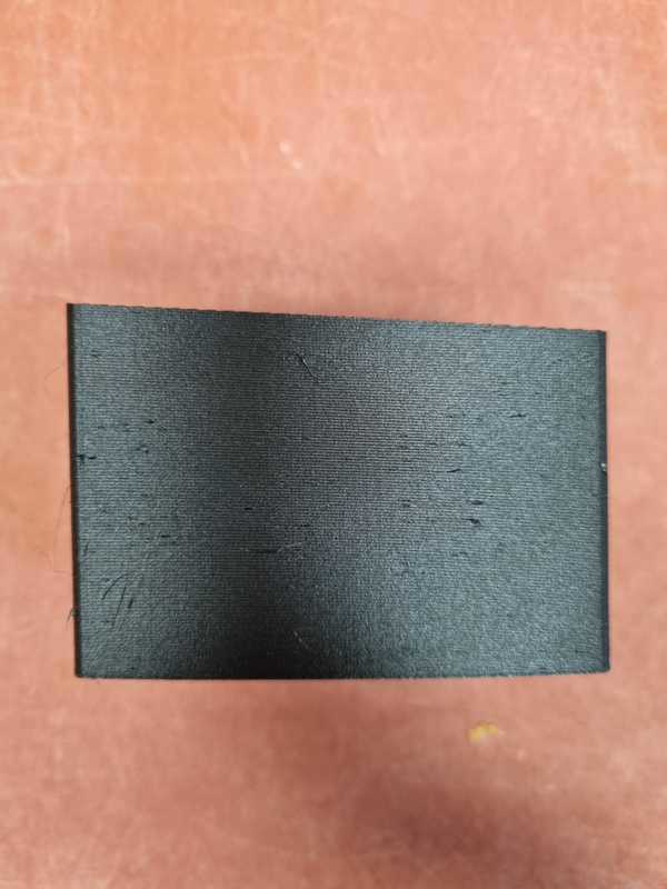

Beste 3D printers, ik heb een klein euvel waar ik niet uitkom.
Ik heb prusament galaxy black wat fantastisch mooi print
En colorfab matte black waar ik problemen mee ondervindt
Het gaat beide om PETG
Afbeeldingslocatie: https://tweakers.net/i/qc7N4r3bZWRN4zMcvGokSYySdZw=/800x/filters:strip_icc():strip_exif()/f/image/8riOU4HOsjEIOiOasj9wHXQj.jpg?f=fotoalbum_large
Zoals je op de foto ziet is links Colorfab en rechts Prusament,
Er zitten allemaal bobbeltjes in de colorfab versie die ik er niet uit krijg.

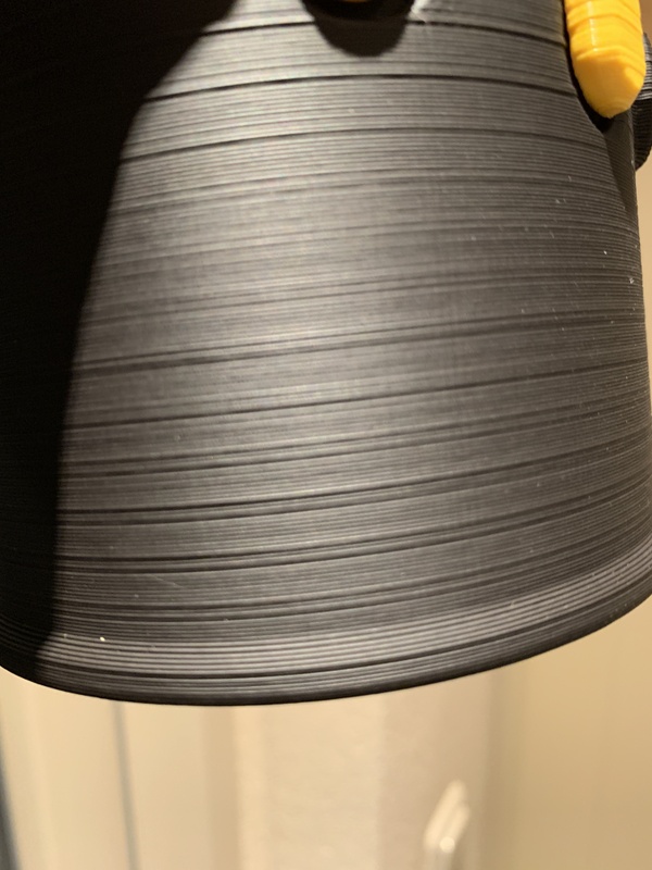

Afbeeldingslocatie: https://tweakers.net/i/5fCHPIOMKKmMOFgLbYIomXZIz-E=/x800/filters:strip_icc():strip_exif()/f/image/Tzcd9lhImfHMibaSNR35f0Rn.jpg?f=fotoalbum_large
Je ziet op die foto wel het kleurverschil tussen de 'goeie' lagen en de 'slechte' lagen, want vanuit een andere hoek ziet het er zo uit (licht/schaduw maakt deze foto wel veel erger als dat het is in goed licht):
Afbeeldingslocatie: https://tweakers.net/i/ABX6VxJkGiHQ8M9-285cvP0ksDI=/x800/filters:strip_icc():strip_exif()/f/image/6o3uP5OFQ3zPRqPtAnNj7Fr2.jpg?f=fotoalbum_large
Temperaturen en alles lijkt super constant, max 0,5 graad ofzo. Ook maakt het formaat van de print niet uit, de banden zitten altijd op dezelfde hoogtes...
Chad: Private Cycling Coach | Strava

Hoogie2004 schreef op donderdag 10 februari 2022 @ 13:36:
@FRANQ
Dat is het em ook, hij lijkt niet te hikken.
Layer heights zijn volgens mij ook erg goed en constant (foto is niet mega scherp helaas)
Ik ben nog een redelijke noob op 3d print gebied, maar lijkt er op dat het stuk van het bed wat rond de z-rod glijdt niet geheel schoon is? Want de banden zitten in een regelmatig patroon op je print. Misschien is je Z-rod niet 100% kaarsrecht meer?
Verder weet ik er niet veel van af helaas..

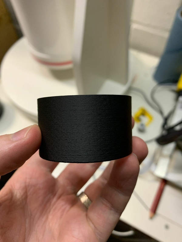

Hey 3D printers! Zoals jullie mijn vorige bericht al zagen heb ik wat problemen met ColorFabb semi matte black PETG, Hij had inderdaad last van over extrusion ik had de calibration cube geprint in vase mode. Dit gaf een resultaat van 0.50mm / 0.51mm dus heb ik de flow rate van 1 naar 0.9 gedaan. Dit gaf al een stuk beter resultaat op het onderdeel maar niet het gewenste.
Hardware die ik gebruik:
Prusa MK3S
Hier heb ik een profiel op voor PETG waarmee ik veel print en wat er wel goed spat zuiver uit komt.
Gister heb ik 2 dezelfde Gcode's gebruikt 1x in semi matte black geprint en 1x in wit. Allebei is het PETG en van colorfabb. De witte is inmiddels 1 jaar oude petg en de matte black 1.5 week oud en besteld bij 123-3D.
Ik printe beide met deze settings:
0.2mm quality
40% infill
235/240 nozzle
90/85 bed
Ik hoop dat iemand mij nog wat bruikbare tips kan geven wat het probleem kan verhelpen.

Ik heb geen foto's van de witte maar die is wel helemaal glad en heeft geen losse draaden binnen in liggen.
