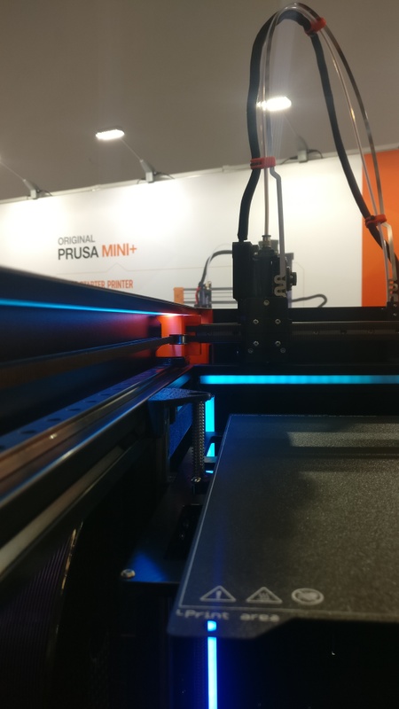

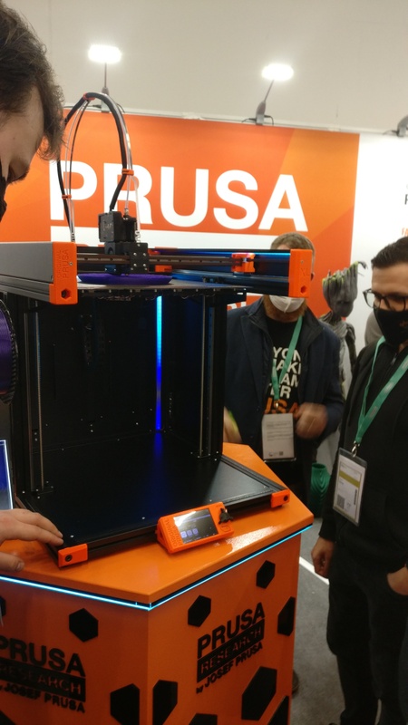

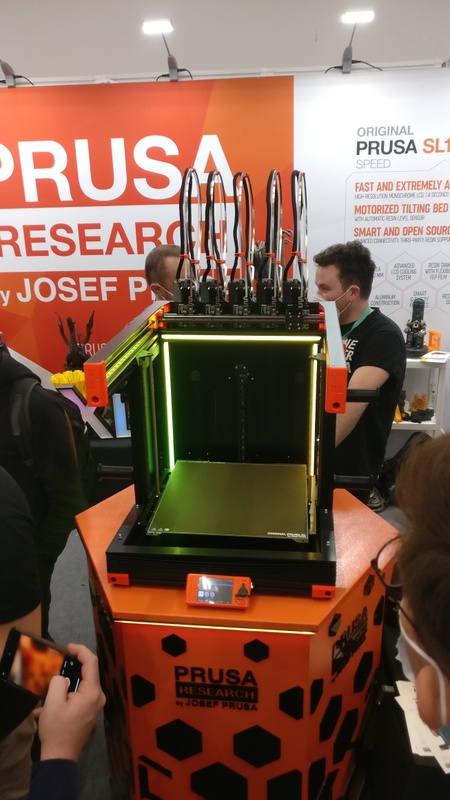

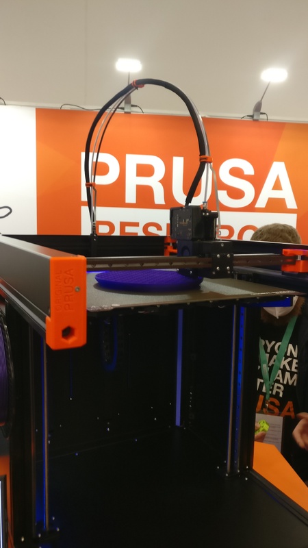

Let's noodle!

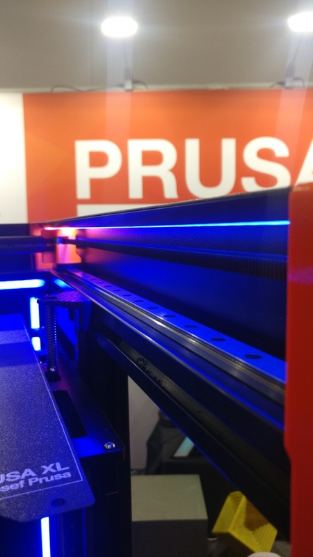

De 3D Printing Nerd op de beurs in Frankfurt met de Prusa XL en Joseph Prusa:
En een Duitse meneer die met een van Prusa's minions mag praten over de XL:

Ik was op de formnext voor werk heb wat plaatjes geschoten, voor de liefhebbers:

enriqueeeee schreef op zaterdag 27 november 2021 @ 21:23:
Bedankt! Hoe was het om dat bakbeest in actie te zien?
  • enriqueeeee
  • Laatst online: 19:21
enriqueeeee
vanila coke kicks ass
mphilipp schreef op maandag 29 november 2021 @ 12:55:
Als ik heel eerlijk ben, was deze klein vergeleken met wat er op de beurs te zien was.
Ik heb Printers gezien waar een Suv inpast, freeskoppen met printer kop die banen van een paar mm breed neer kunnen leggen. Deze was wel tof, maar vergeleken met wat er stond zag het er niet indrukwekkend uit.
Op papier daarentegen is het wel een vet ding, Ik vraag mij alleen af hoelang het duurt voordat de features die ze aangeven echter werken, ik heb het bij mijn eerste batch MK3 ook gezien, een hoop zit er vanaf het begin nog niet in of is nog niet super stabiel, ook een van de redenen dat ik heb gewacht met het aanschaffen van de mini voor mijn vriendin. Deze is nu wel stabiel, maar bijv de Wifi die "optioneel" was zit er nog niet op.

Er stond een Prusa XL op de ERRF 2023:
Let op het opgetrokken draft shield en de best redelijk vlugge toolchange. Scheelt best veel tijd (en materiaal!) als je niet steeds weer moet purgen. Dan mag een Bamboo Labs misschien sneller printen, maar ik ben benieuwd of ie het met prints waar veel kleuren in zitten niet aflegt op de vertraging door de kleurwissels.
Dat torentje is overigens een prime tower, niet een purge tower. Er hoeft immers niets gepurged te worden, maar de nozzel moet wel weer even geprimed worden. Zal ook wel weer te tunen zijn. Ik had er niet bij stil gestaan dat je zoiets uiteindelijk toch wel nodig hebt. Maar Joe Prusa zei dat je geen purge tower nodig hebt, dus ik dacht in mijn onschuld dat je helemaal niets van dien aard nodig zou hebben. Maar een prime tower is wel logisch natuurlijk.

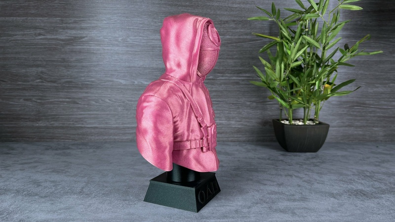

Eerst een roze Squid Game bust:
Afbeeldingslocatie: https://tweakers.net/i/jTxXfjZpQx-J1BrxHB7i33rxiBA=/800x/filters:strip_icc():strip_exif()/f/image/0Ggi5ker6BOh3qcqMmSI6czP.jpg?f=fotoalbum_large
Afbeeldingslocatie: https://tweakers.net/i/0XTizwJMARip3LeBhSpO4Rh01kg=/800x/filters:strip_icc():strip_exif()/f/image/91zWAPTpSz72EXtLBrSOE0QG.jpg?f=fotoalbum_large
Afbeeldingslocatie: https://tweakers.net/i/84jOkh6XP4gA6bTrXTvoqa-jmqo=/800x/filters:strip_icc():strip_exif()/f/image/zPbmzoB0y2pYcc2ymZ1varnZ.jpg?f=fotoalbum_large
Afbeeldingslocatie: https://tweakers.net/i/UmZZtwrgxUipIUxAt7YGaPBglqE=/800x/filters:strip_icc():strip_exif()/f/image/iNGtfgslnhrKWDqyAZR8ov0G.jpg?f=fotoalbum_large

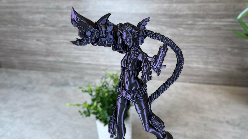

Dan een paarse League of Legends mevrouw:
Afbeeldingslocatie: https://tweakers.net/i/2PXamj5dHcxFB1qdaKJKu2vlZNM=/800x/filters:strip_icc():strip_exif()/f/image/FjDpntiUCu3nvvh6F9IIcaPj.jpg?f=fotoalbum_large
Afbeeldingslocatie: https://tweakers.net/i/GbtGoxPRlZ0jETEEm-F2kA2ybrU=/800x/filters:strip_icc():strip_exif()/f/image/yJvwyfzvEO1UQCMfInPJLXWk.jpg?f=fotoalbum_large
Afbeeldingslocatie: https://tweakers.net/i/m_mH0o1gw3lCRQATU0EOyn8WT2c=/800x/filters:strip_icc():strip_exif()/f/image/ZwYcwk2Ar30ms1hXuhyDVdYz.jpg?f=fotoalbum_large
Afbeeldingslocatie: https://tweakers.net/i/GDg6JlogbEnBYnUkZFMHInSXDb0=/800x/filters:strip_icc():strip_exif()/f/image/gONAv7yTj94eUw6uq9KYfzgw.jpg?f=fotoalbum_large
