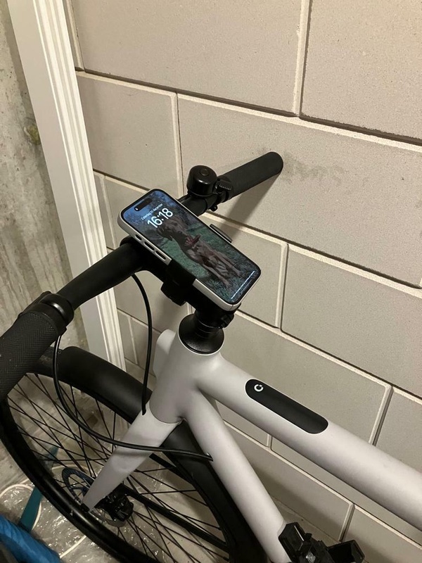

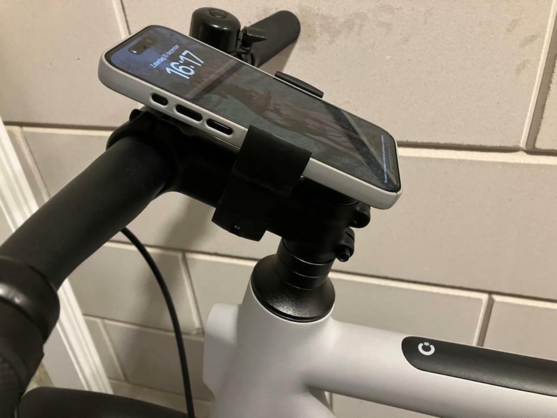

Vandaag ontving een update voor de batterij, pas na +/- 10x lukte de update.
Verder ben ik erg tevreden over de telefoon mount: een Kokox houder met Loopmount. Een bijpassen Nudient hoesje maakt het af.

hansgrave schreef op zaterdag 10 december 2022 @ 16:54:
Nooit geweten dat die loop twist mount niet zomaar op een cowboy past.

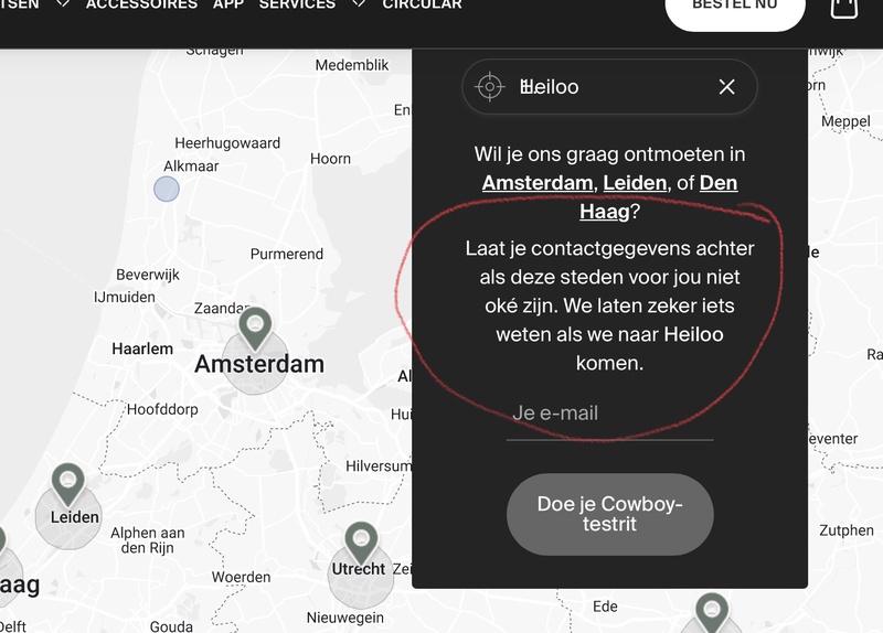

Voor mensen buiten de gestelde steden is het best lastig om een testrit te maken.
Ik woon noord van Amsterdam en moet dus “ergens in amsterdam” afspreken over 10 dagen.
Mega irritant.
Gaan ze nog uitbreiden?
Of is er een winkel waar je heen kan?
Hoe doe ik het als er iets is? Terug naar amsterdam en dan “ergens afspreken”?

Thanx. Dat had ik al gelezen.
Maar wat ik al vermoede is dat je dus nergens heen kan gaan voor een testrit. Geen dealers etc.
Je kan ook nergens heen…. Naja wat ik hierboven al schreef
  • thunder68
  • Registratie: Oktober 2008
  • Laatst online: 11:18
ApC_IcE schreef op donderdag 26 januari 2023 @ 15:52:
Als Amsterdam voor jou lastig te bereiken is; is er volgens mij mogelijkheid dat ze naar je toekomen, zou het ff proberen:
Afbeeldingslocatie: https://tweakers.net/i/ItDGJTdLmpCohzXCjf7L-jl8Rsg=/800x/filters:strip_icc():strip_exif()/f/image/KGYNCwQWSoGXGYf1CRn8cmrJ.jpg?f=fotoalbum_large
Verder, als je een cowboy gekocht hebt en er iets mee is komt er een monteur naar je toe om het te fixen. Ook daar is aan gedacht :)
Suc6!
  • ApC_IcE
  • Laatst online: 20-10 22:30
ApC_IcE
Aan elk einde zit een begin
thunder68 schreef op donderdag 26 januari 2023 @ 21:09:
Suc6!
Ik heb dat ingevuld. Maar dan krijg ik alleen een nieuwsbrief :(
Als je een cowboy gekocht hebt in Den Helder. Komen ze dan ook naar je toe?
Volgens mij alleen de steden die al genoemd zijn.
Zijn er al mensen hier die daar ervaring mee hebben?
Edit 27-01-2023:
Cowboy heeft me gebeld. En geeft aan dat ze bij mij langs komen wanneer er iets onder garantie valt.
Cowboy Care is niet mogelijk meer dan 10Km verder dan stadscentrum eerder genoemd van de bekende steden.
Rest kan evt vanaf afstand.
Dit stelt me al meer gerust om er 1 te kopen (al dan niet 2e hands)
