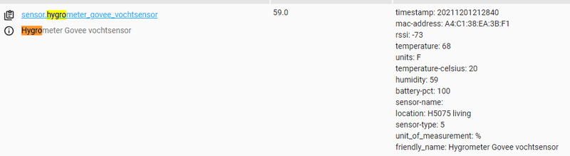

Hopelijk kan iemand me helpen met een nieuw sensor maken op basis van attributes van de andere sensor.
Ik krijg notificatie dat Invalid config is voor die specifiek code. Sensor is afkomstig van MQTT en die werkt prima met alle attributes opgesomd.
Afbeeldingslocatie: https://tweakers.net/i/gvvDh0r5WaoWR54IOoWlvsOofNg=/800x/filters:strip_exif()/f/image/uRmzqPRQgBvaNXo2LCssq8r7.png?f=fotoalbum_large
Yaml code in configuration.yaml
# Hygrometer temp sensor
sensor hygrometer temp:
  - platform: template
    sensor:
      Hygrometer_temperature:
        friendly_name: "Hygrometer temperature"
        entity_id: sensor.hygrometer_govee_vochtsensor
        value_template: "{{ state_attr('sensor.hygrometer_govee_vochtsensor', 'temperature-celsius') }}"
        unit_of_measurement: "°C"
  • Scanniexxl

@royalt123 Ik weet niet waar je die syntax vandaan hebt maar mooie mengelmoes :+
Maar aller eerst, waar heb je hem voor nodig? Veel dingen kunnen ook gewoon als attribute.
En nieuwe template syntax:
YAML:
template:
  - sensor:
      - name: "Hygrometer temperature"
        state: "{{ state_attr('sensor.hygrometer_govee_vochtsensor', 'temperature-celsius') }}"
        availability: "{{ states('sensor.hygrometer_govee_vochtsensor') != 'unknown' }}"
        icon: mdi:thermometer
        state_class: measurement
  • TheFes
  • Laatst online: 23:20
Septillion schreef op donderdag 2 december 2021 @ 09:27:
YAML:
template:
  - sensor:
Ik zou voor de zekerheid dit als availability doen:
YAML:
        availability: "{{ states('sensor.hygrometer_govee_vochtsensor') not in [ 'unknown', 'unavailable'] }}"
Home Assistant configuratie
  • Septillion
  • Laatst online: 20:11
@TheFes Te snel, mja, unavailable erbij kan ook.
[ Voor 57% gewijzigd door Septillion op 02-12-2021 09:33 ]

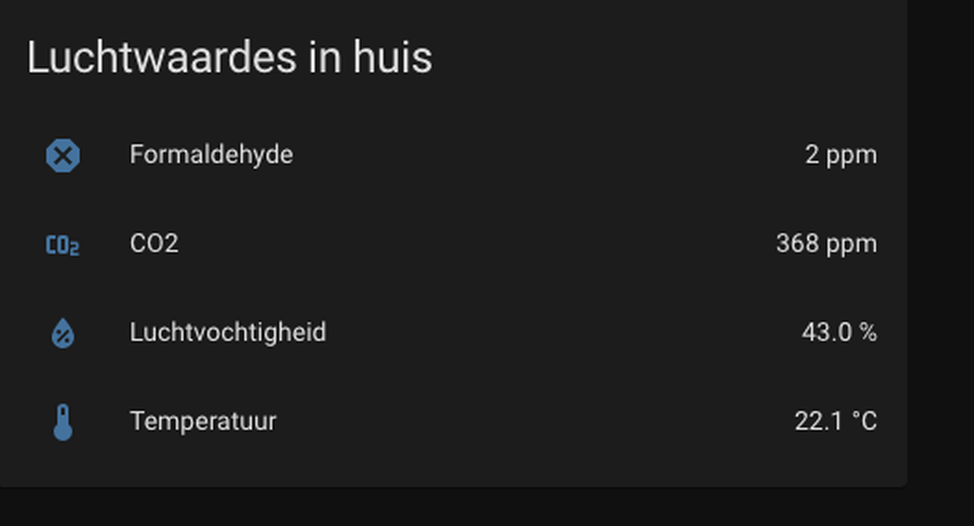

Ik heb sinds een paar weken een Smart Air Box welke via zigbee in mijn home assistant geïntegreerd zit. Alleen deze heeft een afwijking, is het mogelijk om deze sensoren eerst aan te maken in een yaml conf, de afwijking er af te halen en deze dan vervolgend te integeren in mijn dashboard ?
Afbeeldingslocatie: https://tweakers.net/i/8rPiveD7R06FAkrpcypCJ0Sblws=/full-fit-in/4000x4000/filters:no_upscale():fill(white):strip_exif()/f/image/jLoc5atQ7ubEtmWGN2dMlu5E.png?f=user_large
Mijn sensoren:
sensor.tze200_ryfmq5rl_ts0601_43372508_carbon_dioxide_concentration
sensor.tze200_ryfmq5rl_ts0601_43372508_formaldehyde_concentration
sensor.tze200_ryfmq5rl_ts0601_43372508_humidity
sensor.tze200_ryfmq5rl_ts0601_43372508_temperature
Mijn idee is om dit via een template te doen en dan in het value_template de correctie toe te voegen. Maar ik kan niet vinden hoe, en vandaar dus de vraag of het uberhaupt kan
En toevallig vind ik dus van niet! :-)
  • Sypher
  • Laatst online: 23:03
Multispeed schreef op donderdag 2 december 2021 @ 11:21:
Wat wijkt er precies af dan? Ik weet niet of je de ingebouwde Zigbee integratie gebruikt of Zigbee2MQTT maar met die laatste kan je correcties door laten voeren. In ieder geval op temperatuur, maar dat zal ook wel met andere zaken net zo gaan.
Als je de ingebouwde methode gebruikt kan je dat idd met een template oplossen. Je krijgt dan een extra entity (blablab_corrected oid) en die kan je dan in je dashboard opnemen.

Sypher schreef op donderdag 2 december 2021 @ 11:27:
Hij wijkt af op temperatuur en op de formaldehyde waarde.
Ik gebruik de Zigbee Home Automation integratie met een socket

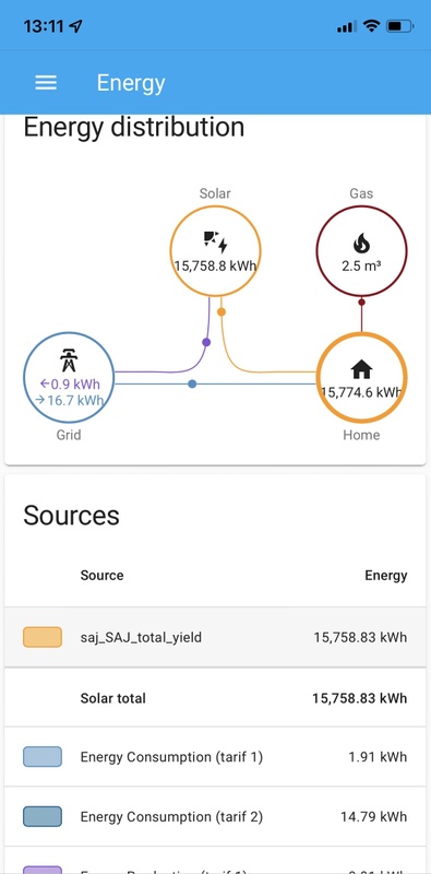

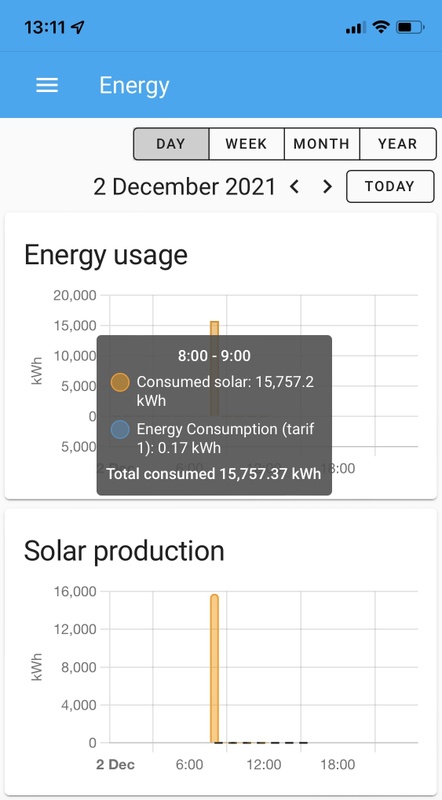

Home Assistant Energy:
Setup:
– slimme meter, verbonden met P1 kabel met RPi
– zonnepanelen, geïntegreerd via SAJ integratie
Probleem
Het lijkt er op dat er iets mis loopt bij mijn integratie?
Afbeeldingslocatie: https://tweakers.net/i/G91nBmWKg_jciJr7ZpWj1SZPpQg=/x800/filters:strip_icc():strip_exif()/f/image/MnjipCY6rQqjpKBrGpqk8VwT.jpg?f=fotoalbum_large
Afbeeldingslocatie: https://tweakers.net/i/9NSd_th13ppyjC_6lV71BzEi2o0=/x800/filters:strip_icc():strip_exif()/f/image/odRieDiqn8jUFf5lmdLKAo1V.jpg?f=fotoalbum_large
Bij ‘Solar Panels’ heb ik de entiteit saj_SAJ_total_yield ingevuld. Er is geen ‘current_power’ beschikbaar..

GigaPixels schreef op donderdag 2 december 2021 @ 13:12:
Setup:
Probleem
Je hebt de totale opbrengst toegevoegd. Dus bij de eerste waarde die Energy binnen kreeg was dit 15xxx
  • GigaPixels
  • Laatst online: 06-09 21:22
Thoit schreef op donderdag 2 december 2021 @ 13:14:
Inderdaad, helaas is de saj_SAJ_current_power entiteit niet beschikbaar in de dropdown.
De entiteit bestaat wel en bevat data zie ik.
Quid? :S

GigaPixels schreef op donderdag 2 december 2021 @ 13:20:
Dat klopt. De energy-pagina in HA werkt met kWh standen, niet met vermogens (watt / kilowatt).
Het lijkt erop dat HA in jouw geval heeft gedacht dat de beginstand 0kWh was. Vervolgens kreeg hij dat grote getal binnen, dus op dat moment is er zoveel opgewekt aldus HA :P

Gizz schreef op donderdag 2 december 2021 @ 13:25:
Ik heb dat ook wel eens met mijn saj-modbus integratie. Dan gaat de totale opgewekte energie ineens even naar 0 als de inverter 's morgens net aan gaat. Daarmee loopt het hele energie dashboard in de soep.
Ik heb er een aparte sensor voor aangemaakt die alleen de waarde van de saj-modbus sensor overneemt (totale opgewekte energie), als die groter of gelijk is dan de vorige waarde. Die sensor gebruik ik nu in m'n energy dashboard.

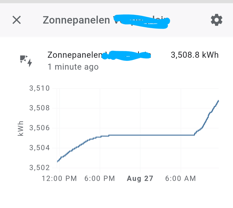

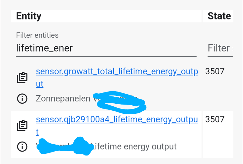

AJediIAm schreef op donderdag 2 december 2021 @ 14:49:
Bij mij heeft het ook goed gewerkt, maar nu is het consistent kapot, ook op een nieuwe installatie zonder verdere aanpassingen. Het lijkt een redelijk obscuur probleem en ik heb weinig vergelijkbare problemen gezien tot nu toe.
De Growatt integratie heeft 2 sensoren voor lifetime_energy_output. De ene gaat braaf omhoog, de andere gaat telkens terug naar 0 als de omvormer uit staat.
Weet je zeker dat je de goeie toegevoegd hebt?
De grafiek van de entity zou een stijgende lijn moeten weergeven, en niet eentje die telkens naar 0 gaat.
Plaatjes (die zeggen meer dan 1000 woorden)
Ik heb deze twee sensoren:
Afbeeldingslocatie: https://tweakers.net/i/6-zBKAfQhfwv6S1ibwiz4VXlV1g=/800x/filters:strip_exif()/f/image/j4Ceqxr2V6RMJewZFljjHq4k.png?f=fotoalbum_large
De bovenste geeft dit beeld (wat dus prima werkt met het energy dashboard):
Afbeeldingslocatie: https://tweakers.net/i/bN8DROhthMF2U8Z5K6fVEOyWqoA=/800x/filters:strip_exif()/f/image/IHwoZb2ewFZSNh4P612EC6Pd.png?f=fotoalbum_large
De onderste dit (wat naar mijn idee het beeld wat jij schets zou kunnen veroorzaken):
Afbeeldingslocatie: https://tweakers.net/i/df446mAYaPpAPCKBEEAfTjYuky0=/800x/filters:strip_exif()/f/image/FYyKxo6r6CE6y1eI9PmTYvQE.png?f=fotoalbum_large
[ Voor 62% gewijzigd door TheFes op 02-12-2021 14:59 ]
Quid? :S
Je device_class moet energy zijn en je state_class moet bijv. measurements zijn. Dit kan je via configuration, customizations aanpassen. Dan zou de entitiy toegevoegd moeten kunnen worden in energy.
  • TheFes
Thoit schreef op donderdag 2 december 2021 @ 14:59:
Een power entity geeft power (W of kW) en dus geen energy (Wh of kWh).
Het energy dashboard heeft energy nodig.
Bovendien moeten sensoren voor energy state_class total of total_increasing hebben.
Je kunt power wel omzetten naar energy met een Riemann sum integral

TheFes schreef op donderdag 2 december 2021 @ 14:52:
Ik dacht echt dat ik dit gechecked had, maar blijkbaar niet goed genoeg. Bedankt!
Ik ga het bug report sluiten
