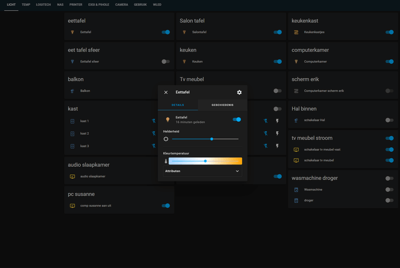

zie hier dit is een scene ddie ik kan dimmen via HA zitten merdere lampen in eetafelAfbeeldingslocatie: https://tweakers.net/i/Ed9clW3YXKnO04vn5vPmkHC4gOU=/800x/filters:strip_exif()/f/image/dHCwJhaFkGsyz07VypCjDTsL.png?f=fotoalbum_large

zie hier dit is een scene ddie ik kan dimmen via HA zitten merdere lampen in eetafel[Afbeelding]
Een scene in die velux integratie bedoel je?
Ik zal die gateway moeten resetten ervoor, want ik heb die wifi uitgeschakeld en kan niets meer aanpassen, de webui is niet beschikbaar, en via lan is deze enkel bedoelt voor de api

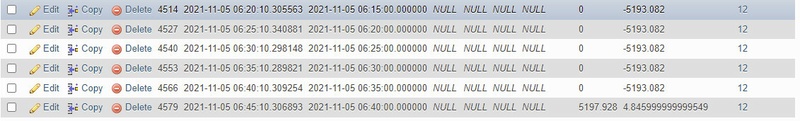

Vandaag weer iets vreemds met de SolarEdge waardes in het energy dashboard, ik zag een mega uitschieter (al eens eerder gehad).
Het lijkt erop dat als er soms geen correcte data terug komt van de SolarEdge API dat de berekening dan helemaal fout gaat. De error die ik krijg:
Error requesting <homeassistant.components.solaredge.coordinator.SolarEdgeOverviewDataService object at 0xb106f118> data: 429 Client Error: for url: https://monitoringapi.solaredge.com/site/2137434/overview?api_key=
En kijk ik in de database dan ziet alles er netjes uit maar dan ineens een paar keer een verkeerde waarde (waar dan de berekening fout gaat) en dan gaat ie weer verder:
Afbeeldingslocatie: https://tweakers.net/i/OL6chQyooCUmr5IklRyuHkhA5AA=/800x/filters:strip_icc():strip_exif()/f/image/ATRwLE7oUWOWUuggTc3qWoil.jpg?f=fotoalbum_large
Nu heb ik dit al eens eerder gehad en toen moest ik alle waardes ná dat het fout ging aanpassen (de sum en alle opvolgende items daar klopte niks meer van). Dus in de tussentijd is er kennelijk wel iets aangepast want nu hoefde ik alleen de foute entries aan te passen en verder niks :).
Maar is er welicht een manier om dit te voorkomen? Ik heb liever dat ie niks registreert dan dat die berekening fout gaat..

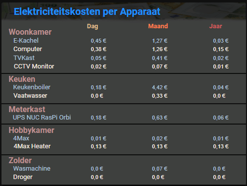

Ik wil graag een sensor resetten, maar ik krijg het niet voor elkaar.
Even voorverhaal, ik wou graag elektriciteitskosten van diverse apparaten inzien op een dash, ik heb geen gebruik gemaakt van HA energy management, reden hiervan is dat ik P1monitor op een dedicated Pi gebruik en omdat ik alle gegevens daar heb zitten en kleine dash heb gemaakt met P1monitor API's in HA, wou ik niet alles door elkaar mengen.
Ik heb veel Blitzwolf BW-SPH13 stekkers in gebruik, ik weet dat deze niet accuraat zijn voor dit soort metingen, maar als het maar in de buurt komt zodat ik diverse apparaten kan vergelijken.
Dus ik heb met Utility Meter en Riemann sum integral sensoren aangemaakt en alle sensoren opgenomen in een andere sensor die kosten per kWh berekent.
So far so good. Maar ik heb een foutje gemaakt bij een van de sensoren die voor keuken plintboiler was, die heeft te veel kosten brekend, dit kwam door Riemann sum integral sensor, dit is ondertussen gefixed.
Hier komt de probleem, maandelijkse kosten van de boiler is te hoog door dit foutje:
Afbeeldingslocatie: https://tweakers.net/i/QgEaeFUz1ui53xtmCSWRKxdXZm4=/full-fit-in/4000x4000/filters:no_upscale():fill(white):strip_exif()/f/image/fHbGbQGcb9JypS1gyO8UbG0j.png?f=user_large
Ik heb nog een fout gemaakt om niet door eerst jaarlijkse kosten sensoren aan te maken, dus die zijn lager dan maandelijkse kosten.
Ik heb SQLite Web geïnstalleerd om sensor van de boiler kosten te resetten maar dit heeft niets uitgehaald na restart zie ik nog steeds het oude waarde.
Vraag is welke sensoren data moet ik deleten in SQLite? Ik heb volgende command gebruikt voor maandelijkse kosten sensor van de boiler :
DELETE
FROM "states"
where entity_id='sensor.keukenboilder_cost_maand'
Wat doe ik fout hier, ik heb het idee dat ik meer data moet verwijderen van verschillende sensoren, ik heb niet veel ervaring met SQLite maar het moet lukken als ik naar juiste richting gestuurd word.
Moet ik ergens in SQLite opslaan na verwijderen van data? Zo ja waar, want ik kon het niet zien, en als ik terug check kan SQLite ook de data niet vinden die ik heb verwijderd.

Picture elements card.
Ik krijg langs geen kanten mijn tekst allemaal aligned naar de linkse kant.
Niet met text element card, niet met de prefix
Iemand een idee?
De bovenste is mn elements card, waar ik dus moeilijkheden heb
De onderste (zo wil ik de tekst) is een markdown card, maar daar kan ik de power button niet zetten, vandaar de elements

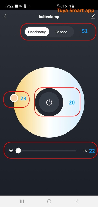

Bij de Action heb ik een "smart" buiten lamp met bewegingssensor gekocht Dat maakt gebruik van het Tuya platform.
JSON:
    "product_id": "p34tkhljhjgfr5vl",
    "product_name": "Smart Floodlight"
Helaas krijg ik alleen de lamp functie maar werkend binnen Home assistent. Zowel met de officiële cloud versie als Local Tuya. integratie.
Local Tuya Geeft nog best een lijst waardes terug. Is er een manier om die wat beter te bestuderen?
Als in, kun je de api direct aanspreken op het ip adres en de local key? Ik zou bv graag de device mode terug kunnen zetten naar "auto". als ik nu de lamp handmatig in hass aanzet springt deze terug naar "Manual" Of nog mooier de sensor kunnen uitlezen en zelf de lamp aan en uit zetten.

Ik ben in ieder geval een paar stappen verder gekomen.
YAML:
                    "dps_strings": [
                        "20 (value: False)",  # Selecteer deze voor de lamp
                        "21 (value: white)",  # Deze lijkt niets te doen  wat logisch klinkt want is is een witte lamp
                        "22 (value: 10)",  # helderheidsinstelling van 10 tot 1000
                        "23 (value: 3)",  # licht temperatuur van 0 naar 1000 (in config van 2700 tot 6500 kelvin)
                        "51 (value: auto)",  # schakelaar manual/auto (Niet te gebruiken want geen true/false)
                        "52 (value: none)",  # Sensor pir werkt alleen als switch hierboven op auto staat
                        "53 (value: 2000lux)",  # Gevoeligheidsinstelling licht/donker
                        "54 (value: high)",  # Gevoeligheidsinstelling pir
                        "55 (value: 5)",  # Lamp aan duur na detectie
                        "56 (value: True)",  # PIR aan/uit (effectief het zelfde als "51" auto/manual)
                        "57 (value: 0)",  # lijkt niets te doen
                        "58 (value: 5)",  # de tijd dat ie terug gaat naar standby licht als dat aan staat
                        "59 (value: 0)"  # helderheid van het standby licht
Ik kan nu wel met Local Tuya de pir sensor uitlezen. Maar schiet er helaas niets mee op want dat werkt alleen als de lamp op auto staat en dan kon ik het toch al aan de hand van de lamp status (die twee waarde schakelen gelijktijdig).
Ook kan ik de pir sensor uitschakelen maar weet nog niet wanneer dat handig kan zijn.
Hieronder de functies zoals ze in de Tuya Smart app gebruikt worden.
En de "work mode switch" lijkt het wel te doen. Het wordt alleen niet verwerkt in de App. Weet iemand hoe ik de gevoeligheid als slider kan toevoegen?
Afbeeldingslocatie: https://tweakers.net/i/EYE88SI1S23Po4aDpKjPag9tT3k=/x800/filters:strip_icc():strip_exif()/f/image/LFkG5Q8RRkyyJBmpWDadwjso.jpg?f=fotoalbum_large
Afbeeldingslocatie: https://tweakers.net/i/SvAyB4AYiJS0Wu6htVHLB5i-8dQ=/x800/filters:strip_icc():strip_exif()/f/image/Qp2FMzp0GxZqLiTE5XiK8SCY.jpg?f=fotoalbum_large
