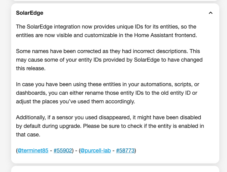

Iemand die hier sinds vandaag cq. sinds de laatste update nog maar twee entities uit de SolarEdge API (cloud based) zichtbaar heeft in HA?
14590 Wp PV | 14.4 kWh Thuisaccu
  • Hmmbob
  • Laatst online: 18:44
Peutpeut schreef op donderdag 4 november 2021 @ 11:40:
Breaking changes gelezen?
https://www.home-assistan...-202111/#breaking-changes
Let vooral op het laatste stuk:
Afbeeldingslocatie: https://user-images.githubusercontent.com/195327/140289674-d4ba423d-8fd7-4c0f-9862-cdc91535f1fb.png
Ik moest ze weer even aanzetten bij integrations->solaredge->.. entities
SolarEdge wordt ook besproken in de laatste changelog.

Jep, maar SolarEdge over het hoofd gezien. Meestal scan ik even de items in de breaking changes voor relevante items maar deze niet gezien.

RaptorRVL schreef op donderdag 4 november 2021 @ 11:49:

Dank, dit is de oplossing inderdaad. De entities staan standaard uitgeschakeld.

Voor veel integraties staan de minder vaak gebruikte entiteit nu toch standaard niet actief als ik het goed begrepen heb
  • Peutpeut
  • Laatst online: 29-09 23:40
Klopt. Bij de SolarEdge API gebruik ik er meer dan dat er sinds de update zijn uitgezet :)

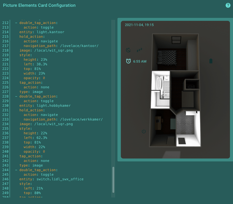

Daarnaast vraag ik me af hoe ik dit netjes kan doen:
Ik heb van mijn verdiepingen plattegronden en als ik daar op klik toggle ik de ruimte aan of uit. Dat werkt perfect, echter... Een ruimte toggelen zal de laatste stand aan- of uitzetten. Als ik dus een ruimte aan wil zetten vlak nadat deze gedimd is tot 1% gaat hij dus ook aan op 1% en aangezien ik dat elke avond doe is in de ochtend via deze visuele interface een ruimte niet mooi/netjes te toggelen.
Nou zou ik dat kunnen oplossen door een specifieke scene op te roepen, maar een scene toggelen werkt natuurlijk ook niet. Dan kan ik natuurlijk een boolean gaan maken voor elke ruimte die dat dan afvangt, maar er zal vast wel een slimmere manier in HA ingebouwd zitten die ik nu totaal over het hoofd zie. Deze topic zoeken op onder andere "toggle scene" hielp in ieder geval niet helaas.
Situatieschets huidig:
Afbeeldingslocatie: https://tweakers.net/i/wlAS5uCFT53pF2X18iRiRk52WC8=/800x/filters:strip_exif()/f/image/gF09KSBFoxPGRNoSrD8EXo4l.png?f=fotoalbum_large
(zwart-witte ruimtes hebben nog geen gestuurde verlichting; voorbeeld is kantoor, de ruimte linksonderin en de yaml:
YAML:
  - double_tap_action:
      action: toggle
    entity: light.kantoor
    hold_action:
      action: navigate
      navigation_path: /lovelace/kantoor/
    image: /local/wit_sqr.png
    style:
      height: 23%
      left: 38.3%
      top: 81%
      width: 23%
      opacity: 0
    tap_action:
      action: none
    type: image
