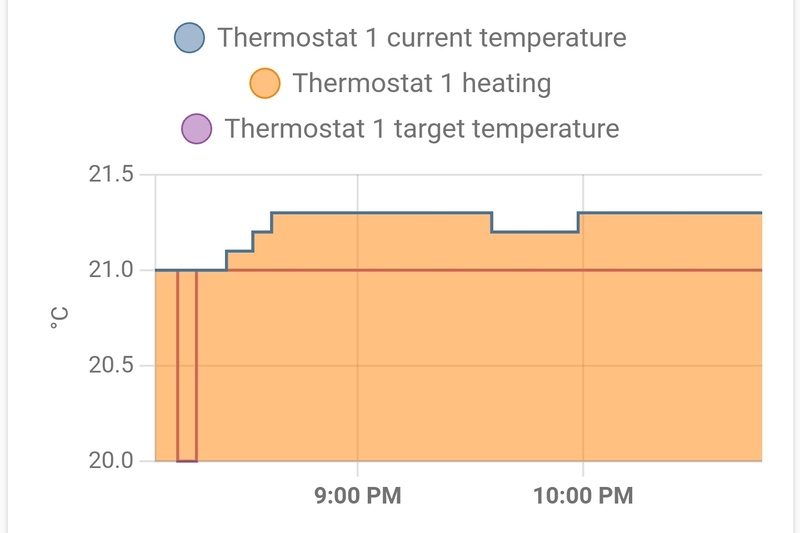

Ik heb m'n Intergas ketel toegevoegd, ging zonder problemen. Daarna een grafiek op m'n dashboard met als entity climate.incomfort_1, en dan krijg ik drie grafieken.
Afbeeldingslocatie: https://tweakers.net/i/gaK4XJIoHvR02sSeDe5MDtEh9vM=/800x/filters:strip_icc():strip_exif()/f/image/UIhxdflamJaFE2gqEK7jDvWL.jpg?f=fotoalbum_large
1. Die "heating" grafiek snap ik niet, wat betekent dat?
2. Kan die niet weg?
De documentatie is nogal summier.

sig69 schreef op dinsdag 19 oktober 2021 @ 22:50:
Lijkt mij dat dan je thermostaat warmtevraag heeft, en dus je ketel aanstuurt. Weet niet of je in de grafiek instelling die entiteit uit kunt schakelen
  • sig69
  • Laatst online: 19:36
@Peet3kabo Dat dacht ik eerst ook maar hij is begin van de avond even aangesprongen en sindsdien is het 21+ graden. Geen warmtevraag dus. Het enige wat het lijkt te doen is het vlak onder current temperature in te kleuren. Ik heb 1 entiteit toegevoegd en die levert dus deze 3 grafieken op.

sig69 schreef op dinsdag 19 oktober 2021 @ 23:03:
Je thermostaat staat op programma "verwarmen". Als je dit programma uit zet op je thermostaat zal je zien dat het vakje niet meer ingekleurd wordt.

Hmmbob schreef op woensdag 20 oktober 2021 @ 09:58:
Het weekprogramma bedoel je? Die staat nu gewoon gewoon op standby. Het boeit verder niet echt hoor, vraag het me gewoon af.
