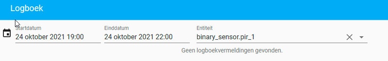

Is er iemand die mij kan vertellen hoe ik het volgende kan regelen in Home Assistant.
Ik heb een PIR als apparaat via RFXCOM toegevoegd aan Home Assistant. Deze hoeft niets te schakelaar enkel te loggen. Dus op welke datum incl tijd het de pir iets gedetecteerd. In het apparaat vind ik geen logbestand. Ik dacht aan een virtuele schakelaar die aangezet wordt wanneer er iets wordt gedetecteerd en na 10 seconden automatisch weer uitgaat om de volgende detectie te registreren of wellicht een virtuele teller met datum en tijd registratie.
Deze mogelijkheden heeft Domoticz volgens mij wel maar geen idee of dit mogelijk is en eventueel hoe in Home Assistant. Ik lees iets over boolean maar geen idee of dit is wat ik zoek.

Stitchie schreef op zaterdag 23 oktober 2021 @ 13:56:
Dat kan idd met een boolean (virtuele schakelaar)
Trigger is dan je pir die detectie doet
en geen condition.
en dan in je action je boolean op "on" zetten en vervolgens 10 min wachten en dan uitzetten
Je geeft eigenlijk zelf perfect weer wat je moet doen volgens mij
In het logboek kan je dan zien wanneer je boolean op on ging

  • Stitchie
  • Laatst online: 09-08 23:30
@skank en @TheFes en @Septillion
Bedankt voor jullie meedenken.
Ik heb het voorgestelde script toegevoegd in Automation.yaml die helemaal leeg was.
De naam van de pir is: pir_1 de entity binary_sensor.pir_1 en deze staat on
De naam van de helper is: dummy_pir_1 de enity-id input_datetime.dummy_pir_1
als ik bij de helper kijk bij history dan is er No logbook entries found.
Er heeft op zeker detectie plaatsgevonden.
Geen idee wat ik niet goed doe.

  • Septillion
  • Laatst online: 10:36
@Stitchie Daar je PIR nu al gewoon een entity is zou deze al alle info bij moeten houden. Je hele automation is dus vrij nutteloos.
Gezien zowel je binary_sensor als je input_boolean geen gegevens laten zien heb ik het idee dat jij gewoon niet de standaard logbook instellingen hebt. Heb jij gewoon default_config: in je configuration.yaml? En geen beperkende instellingen onder recoder:?

@Stitchie Als je naar logbook gaat links, zie jij daar überhaupt data?

  • Stitchie
Septillion schreef op zondag 24 oktober 2021 @ 20:34:
dit is wat ik zie in het logbook linksAfbeeldingslocatie: https://tweakers.net/i/Ll1kF16DL2o-pS3PSOys5LMW9iU=/full-fit-in/4920x3264/filters:max_bytes(3145728):no_upscale():strip_icc():fill(white):strip_exif()/f/image/bRcn5NQbnZILQCIZhcf7WD51.jpg?f=user_large
dus er lijkt wel wat in te staan

@Stitchie Je hebt nog niet zo veel in HA staan? Anders is dat niet heel veel data.
Maar goed, als je de PIR nu even triggert, zie je hem veranderen? En dan in je logbook filtert op binary_sensor.pir_1 (en dan wel tot 22:00), zie je dan iets?

  • Stitchie
Septillion schreef op zondag 24 oktober 2021 @ 21:13:
Ik heb er inderdaad nog niet veel in staan...2 wifi schakelaars en een rfxcom die van allerlei devices oppakt in de buurt.
Nu aan het proberen een pir werkend te krijgen.
Dit is het logbook nadat ik hem diverse malen heb laten detecteren.
Afbeeldingslocatie: https://tweakers.net/i/bkRnGGOpyprGk_xkCWlAG1dPBdo=/800x/filters:strip_icc():strip_exif()/f/image/Qbloy7FxZ3BlNgBuWzZXQDZM.jpg?f=fotoalbum_large
  • Septillion
Stitchie schreef op zondag 24 oktober 2021 @ 21:39:
Maar zag je hem, als je de entity zelf bekijkt, wel gelijk veranderen als je hem liet detecteren?
  • Stitchie
Septillion schreef op zondag 24 oktober 2021 @ 22:00:
Ja dat zie ik wel veranderen echter geen history....dus ik weet niet wanneer de detectie voor de laatste detectie was.

@Stitchie Maar is hij ook ooit uit geweest? Want HA toont wel een tijdsverloop en die laat zien dat hij al de hele dag aan staat.

  • Stitchie
Septillion schreef op zondag 24 oktober 2021 @ 23:03:
@Septillion Nee, hij blijft aan staan ook als er iets gedetecteerd wordt. Ik kan hem niet uitzetten!
Ik heb hem getest in domoticz en daar doet de pir hetzelfde. Hij staat aan en detecteert wel maar blijft aan en gaat niet bij detectie aan en na x seconden uit.
Nu een andere pir gepakt een zelfde maar nu van Sonoff en deze werkt in Domoticz wel goed. Nu alleen nog een x testen in HA.
Beide pir's zijn de CT60M echter de ene van sonoff en de andere merkloos..zit daar blijkbaar toch verschil in anders heb ik er ook geen verklaring voor.

@Stitchie Ah, dan hebben we daar een probleem :) Hoe heb je deze PIR nu toegevoegd? Heb namelijk geen ervaring met de CT60M.
@Septillion in HA heb ik hem nog niet toegevoegd. In Domoticz wel.
Heel simpel. rfxcom aangesloten. Pir wordt opgepakt. uitschakeltijd aangepast van 0 (default pir) naar 5 seconden. Actie commanda voor aan en uit. En het werkt feilloos.
En dit wil ik later een keer gaan proberen in HA. Moet eerlijk zeggen dat ik dit soort instellingen makkelijker vindt in Domoticz dan in HA.
Nu nog op zoek naar betaalbare pirs voor in domoticz of HA. :)

@Stitchie Ah, RfxCom. Daar kan ik ook niet echt mee helpen... Zelf alleen maar Zigbee PIR's.

  • Stitchie
Septillion schreef op maandag 25 oktober 2021 @ 14:40:
Maar de werking zal het zelfde zijn verwacht ik....maar de zigbee komen hier in de toekomst ook.
In ieder geval bedankt voor je meedenken.

@Stitchie Denk het wel, afgezien van mesh en beveiliging. Ook daar stuurt een PIR vaak alleen een berichtje bij beweging, geen beweging is dan simpelweg heb x seconden niet ontvangen hebben van een berichtje.
Dat gezegd hebbende en een snelle scan over de RfxCom documentatie, heb zou je niet een off-delay kunnen toevoegen?

  • Stitchie
Septillion schreef op maandag 25 oktober 2021 @ 15:56:
@Stitchie Dat gezegd hebbende en een snelle scan over de RfxCom documentatie, heb zou je niet een off-delay kunnen toevoegen?
Hoe zou dan het script voor de automation.yaml er uit moeten zien met in het achterhoofd de 433 communicatie

@Stitchie Niet, die off-delay zou je ergens op moeten kunnen geven binnen RfxCom. Volgens mij moet je daarvoor de PIR selecteren bij device settings dit kunnen doen. Als ik de documentatie goed lees zonder werkelijk RfxCom te hebben.
