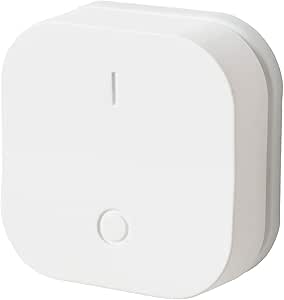

skank schreef op donderdag 28 oktober 2021 @ 08:58:
Ik wil mijn overkapping ook kunnen bedienen via HA ipv via ab
Echter dergelijke swwitch is me echt teveel geld v(200 euro) om die ab te vervangen..
Als je dan leest hier dat het ook nog kuren heeft... zucht... wil ik echt iets lokaals...
Wat voor motor moet je aansturen? Ik heb zelf een Somfy RTS en een "eigen merk" motor.
RFXcom XL is lokaal toch? is 100 euro ongeveer (nog steeds niet goedkoop) maar werkt hier vlekkeloos.
Heb zelf ook zo'n remote als in de video... en die heb ik nu verstopt. Maakt HA enkel in de war. Ik kan nu bedienen via Home Assistant. Maar heb "hardware switches" gemaakt met Ikea Tradfri knopen.,
Afbeeldingslocatie: https://images-na.ssl-images-amazon.com/images/I/51ExeScIhNL.__AC_SX300_SY300_QL70_ML2_.jpg
Ophangen kan overal met tape, remote is magnetisch en kan je er evt af pakken als je wil. _/-\o_
