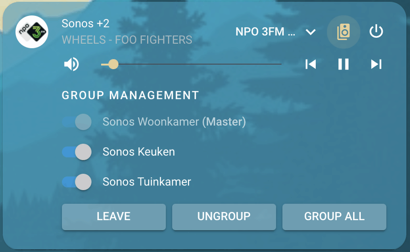

golles schreef op zaterdag 16 oktober 2021 @ 11:30:
Probeer dit eens:
YAML:
  if (entity.state = 'Playing' && entity.attributes.media_content_id) == 'http://playerservices.streamtheworld.com/api/livestream-redirect/RADIO538AAC.aac') return 'lime';
  if (entity.state = 'Idle') return 'black';
  else return 'red';
Je moet dan voor elke knop de juiste stream checken
SUPER! d:)b
Er zit wel een extra ) in je voorbeeld, hieronder de code zoals ik hem nu ingesteld heb
YAML:
  if (entity.state = 'Playing' && entity.attributes.media_content_id == 'http://playerservices.streamtheworld.com/api/livestream-redirect/RADIO538AAC.aac') return 'lime';
  • golles
  • Laatst online: 19-10 15:19
raymondw schreef op zondag 17 oktober 2021 @ 11:27:
SUPER! d:)b
YAML:
Dat was natuurlijk om je te testen :+ 8)7

  • Laatst online: 18:37
Ik heb een Sonos player in HA staan. Hiermee kan ze in of uit de groep zetten om te bepalen welke ik aan wil hebben. Maar ik kan niet vinden of het mogelijk is om ook nog per device het volume te regelen. Nu gaat alles harder of zachter.
Iemand tips om meerdere Sonos op verschillende locaties te bedienen.
Wat ik vooral gebruik:
- Alles aan met dezelfde muziek
- Soms moet er een uit (bijvoorbeeld keuken niet nodig)
- Volume per locatie (device) bedienbaar
Afbeeldingslocatie: https://tweakers.net/i/lDIsCQNkYMvjB9pVIz1M__-b1yQ=/800x/filters:strip_exif()/f/image/y7u1BfwTwkYzNULoNe1n9ok1.png?f=fotoalbum_large
YAML:
type: custom:mini-media-player
speaker_group:
  platform: sonos
  show_group_count: true
  sync_volume: true
  entities:
    - entity_id: media_player.sonos_woonkamer
      name: Sonos Woonkamer
    - entity_id: media_player.sonos_keuken
    - entity_id: media_player.sonos_tuinkamer
      name: Sonos Tuinkamer
volume_stateless: false
group: false
entity: media_player.sonos_woonkamer
Water-Escape
  • Septillion
  • Laatst online: 24-10 10:36
@water_escape sync_volume: false ?

  • water_escape
Sorry, had ik er misschien bij moeten zeggen.
Wanneer je die op FALSE zet bedien je met de slider alleen de "master", de rest niet. Maar de rest kan je dan helemaal niet harder of zachter zetten.
Water-Escape
  • Septillion
@water_escape En als je daar dan losse card voor maakt?
Anders misschien mooi request voor de maker van de custom card.
  • water_escape
Septillion schreef op maandag 18 oktober 2021 @ 16:21:
Ik kan van iedere Sonos een losse kaart maken idd. Maar ik hoopte dat iemand ook meerdere sonos heeft en zoiets als had. Heel bijzondere request is het niet toch :). Maar inschieten kan altijd idd.
Water-Escape
  • Septillion
@water_escape Niet geheel nee maar wel lastig in een interface te gieten denk ik. Misschien dat je buiten dat nog kunt spelen door de sync_volume te templaten. Misschien dat je de volume_offset ook kunt templaten, dat weet ik niet.
