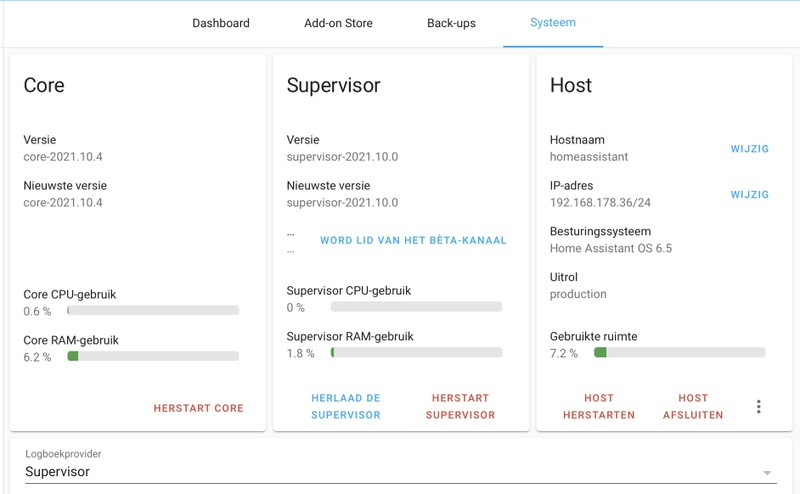

Morpheus2003 schreef op woensdag 13 oktober 2021 @ 14:53:
Thanks! Ik heb deze op het oog; pricewatch: Kingston A400 2,5" (retail) 240GB Lijkt mij voldoende om Home Assistant op te draaien?
Een oude NUC (bv tweedehands) werkt ook prima.
Kun je zo een SATA SSD indrukken.
Ik heb een ruim 8 jaar oude mini PC met een Celeron erin draaien.
Belasting is zeer laag.
Er wordt ook maar een paar GB aan diskruimte gebruikt.
Ik heb er een oude 64GB SSD inzitten.
Afbeeldingslocatie: https://tweakers.net/i/C4ersF5vRzSrxX0Vd9SEA6W96Oc=/800x/filters:strip_icc():strip_exif()/f/image/R31wIYvXnW9pNV1arqJ0E72o.jpg?f=fotoalbum_large

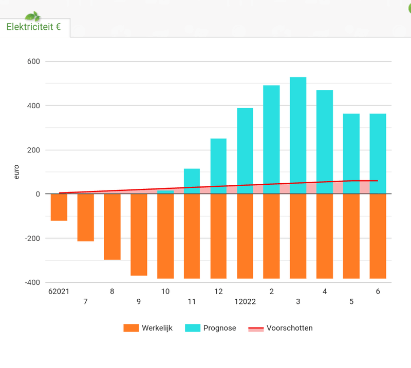

Ik heb om die reden een account bij Energiemanager Online. Daar worden alle kosten in je afrekenperiode netjes gecumuleerd. Omdat ik meer teruglever dan verbruik krijg ik vanaf 1 juni jl (afrekendatum) deze grafiek:
Afbeeldingslocatie: https://tweakers.net/i/-c65P_UBy12C1_LBRDKPgQPhTK0=/800x/filters:strip_exif()/f/image/zOPgXrqSA258GNCAzKcj4epF.png?f=fotoalbum_large
Ik zie me met HA zoiets niet snel maken.

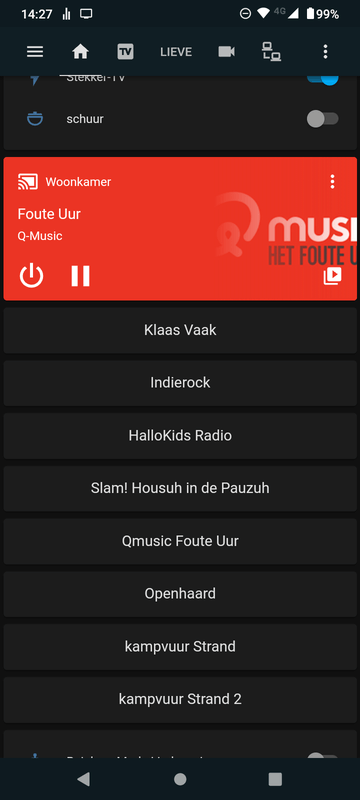

Ik probeer een aantal knoppen te maken om een stream te starten
Afbeeldingslocatie: https://tweakers.net/i/306Ig3qiHFHbblxA-uXeOueq3c8=/full-fit-in/4000x4000/filters:no_upscale():fill(white):strip_exif()/f/image/AoaHVRDTcpl5xbOD5WTHy6Ko.png?f=user_large
Afhankelijk van de stream wil ik de knop een kleur geven, de andere knoppen zouden dan kleurloos moeten zijn. (de stream start wel, dat werkt prima :) )
Probeer het nu via custom:button-card, maar ik slaag er niet in...
Dit is de huidige code, voor wat het waard is...

Je bent nu de kleur aan het veranderen op basis van de status van de media_player (entity_id). Die is playing en dat geldt dan voor elke knop natuurlijk.
Kun je niet kijken of je de kleur kan doen op basis van wát er wordt afgespeeld.

barrymossel schreef op zaterdag 16 oktober 2021 @ 10:38:
Die kleur ALS er wat word afgespeeld is makkelijk, dat word namelijk automagisch al gedaan. (en veranderd alle knoppen)
Echter wil ik graag de ingedrukte knop van kleur laten veranderen.
Wat er verder word afgespeeld boeit eigenlijk niet zo, tenzij jij bedoelt de kleur laten aanpassen aan de hand van welk station er aan staat?
Dan zou ik eerst moeten checken welk station er aan staat.
Ik dacht dat het eenvoudiger zou zijn om de kleur aan te passen bij indrukken.
Maar misschien denk/dacht ik te eenvoudig

raymondw schreef op zaterdag 16 oktober 2021 @ 10:45:
Elke knop z'n eigen input-boolean geven, op on zetten bij afspelen (en alle andere op off) en z'n stand koppelen aan de kleur van de knop? Kun je eventueel ook gebruiken om weer terug te keren als er iets anders tussendoor gedaan wordt (een TTS of zo).
De button heeft geen state, die state is op basis van de gekoppelde entity_id. De knop is dus niet aan of uit, maar de media_player. Als je met deze opzet wilt werken zul je de kleur moeten aanpassen op basis van zender die speelt (waarschijnlijk een attribuut van de media_player).
Probeer dit eens:
YAML:
  if (entity.state = 'Playing' && entity.attributes.media_content_id) == 'http://playerservices.streamtheworld.com/api/livestream-redirect/RADIO538AAC.aac') return 'lime';
  if (entity.state = 'Idle') return 'black';
  else return 'red';
Je moet dan voor elke knop de juiste stream checken

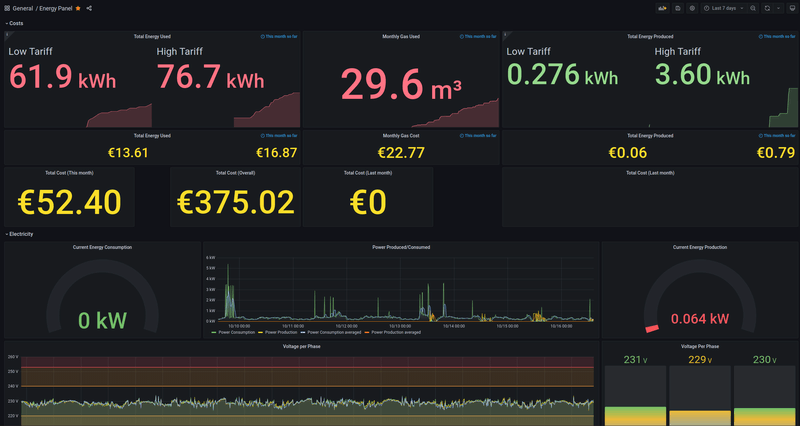

Heeft iemand hier toevallig een mooi dashboard voor Grafana (json file) voor het energie en gasverbruik?
Ik heb deze al gevonden, maar ik zou graag iets meer info willen hebben qua kosten enz. Een beetje zoals Enelogic dat heeft
Ik dacht ik vraag het eerst even voordat ik zelf het wiel wellicht opnieuw uit ga vinden.
Ik heb overigens een Iskra AM550 slimme meter

raymondw schreef op vrijdag 15 oktober 2021 @ 21:44:
Hopelijk kan iemand mij een richting of link geven
type: custom:button-card
tap_action:
  action: call-service
  service: media_player.play_media
  service_data:
    media_content_id: >-
    media_content_type: music
    entity_id: media_player.radio
entity: media_player.radio
color: white
color_type: card
show_state: true
styles:
  icon:
    - color: |
          if (entity.state = 'Playing') return 'lime';
          else return 'red';
Ik heb/gebruik maar 1 player en heb het zo opgelost. Je ziet wat er speelt en hebt gelijk toegang tot bv volume.Afbeeldingslocatie: https://tweakers.net/i/KOcuAdBdWLGrkoU625_6ZZL6uwI=/x800/filters:strip_exif()/f/image/F0nPTOIi4upLHQ0KV9gYcIrY.png?f=fotoalbum_large
Code voorbeeld kun je hier vinden: https://pastebin.com/QFh3vdx3

Wachten... schreef op zaterdag 16 oktober 2021 @ 11:32:
Afbeeldingslocatie: https://tweakers.net/i/x0VaChqIXcjxyeCB97cX0hA4qE4=/800x/filters:strip_exif()/f/image/2aa1EC34q9pfkT66yqRp4Oyw.png?f=fotoalbum_large
Momenteel heb ik dit draaien. Heb alleen geen rekening gehouden met dingen als vastrecht ed. Dus dit zijn puur gebruiksgegevens.
https://pastebin.com/Q3EKBRh6
uiteraard zul je wel zelf even met de datasources ed. moeten spelen. In mijn geval komt dit uit Prometheus.
