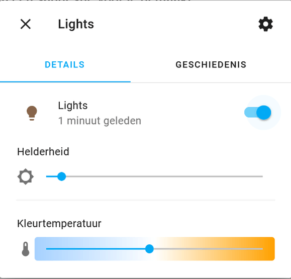

  • PurpleBlue
Zojuist geprobeerd, en hij komt verder! :D
Lamp zelf kan ik aan/uit zetten (start wel op Full-Brightness)
- Draaien aan rotary_encoder gaat nog niet helemaal goed, maar reageert wel.
(Als lamp uit is, en je draait aan de knop, gaat hij aan (vanaf gedimmd naar full-brightness en terug, (dan ook uit)
- Wanneer je op de knop drukt, gaat hij Full-Brightness aan of uit
- indrukken en draaien veranderd hij netjes de kleur temperatuur
De log in ESPFlasher: (dit herhaalt zich continu)
24
25
26
[09:51:33]Brownout detector was triggered
[09:51:33]
[09:51:33]ets Jun  8 2016 00:22:57
[09:51:33]
[09:51:33]rst:0xc (SW_CPU_RESET),boot:0x13 (SPI_FAST_FLASH_BOOT)
[09:51:33]configsip: 0, SPIWP:0xee
[09:51:33]clk_drv:0x00,q_drv:0x00,d_drv:0x00,cs0_drv:0x00,hd_drv:0x00,wp_drv:0x00
[09:51:33]mode:DIO, clock div:2

PurpleBlue schreef op dinsdag 12 oktober 2021 @ 10:11:
24
25
26
[09:51:33]
[09:51:33]
[09:51:33]load:0x3fff0018,len:4
[09:51:33]load:0x3fff001c,len:1044
[09:51:33]load:0x40078000,len:8896
[09:51:33]load:0x40080400,len:5828
[09:51:33]entry 0x400806ac
[09:51:34][I][logger:174]: Log initialized
[09:51:34][C][ota:379]: There have been 5 suspected unsuccessful boot attempts.
[09:51:34][I][app:029]: Running through setup()...
[09:51:34][C][power_supply:010]: Setting up Power Supply...
[09:51:34][D][binary_sensor:034]: 'button': Sending initial state OFF
[09:51:34][C][light:035]: Setting up light 'Lights'...
[09:51:34][D][light:035]: 'Lights' Setting:
[09:51:34][D][light:040]:   Color mode: Cold/warm white
[09:51:34][D][light:050]:   Brightness: 100%
[09:51:34][D][light:070]:   Cold white: 100%, warm white: 100%
[09:51:34][C][rotary_encoder:127]: Setting up Rotary Encoder 'rotation'...
[09:51:34][C][wifi:037]: Setting up WiFi...
[09:51:34]
In Home Assistant zie ik hem nu ook, en heb hem geïntegreerd. Echter zie ik hier alleen een "Light" component (aan/uit)
Ik kan hem niet dimmen of kleurtemperatuur aanpassen. :/
Ik heb nu deze Yaml:

brightness en color_temp zijn attributes van de light entity, en zijn dus geen losse entities. Die zijn alleen zichtbaar als de lamp aan staat
Home Assistant configuratie
  • PurpleBlue
TheFes schreef op dinsdag 12 oktober 2021 @ 10:13:
Thanx,
Afbeeldingslocatie: https://tweakers.net/i/k8cYHHyf1WkozVZZBrSigyJQI60=/full-fit-in/4000x4000/filters:no_upscale():fill(white):strip_exif()/f/image/8MD6fqXyq6VatNAdxn4a548i.png?f=user_large

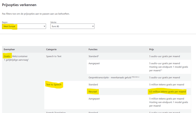

Da's wel bijzonder, dat heb ik nog nooit gehad. Je kan 500.000 tekens per maand laten omzetten, én HA cachet de eerdere resultaten (dus dezelfde string tekst wordt niet nogmaals naar Azure gestuurd, maar uit de cache geladen). Had jij hele dynamische berichten/verhalen ofzo?
Afbeeldingslocatie: https://tweakers.net/i/4Czk6NoBBTiPLRodOdvZ5ZdmtcA=/800x/filters:strip_exif()/f/image/jn68qXwPcY3GYTMLd1r7fIUd.png?f=fotoalbum_large

Even een vraagje over onderstaand stukje code van mijn Xaomi Desk lamp 1S
Het werkt opzich prima, maar zou graag een aanpassing doen, maar ben nog niet zo thuis in Lambda.
Wanneer ik nu aan de "rotary knop" draai, stel ik de felheid van de lamp in.
Dit gaat per 10%, maar zou dit graag naar 5% willen aanpassen.
Daarnaast is het zo dat als de lamp uit staat, deze aangaat als ik ga draaien.
Zelfde met dimmen verder dimmen = uit.
Graag zou ik alleen willen dimmen als hij aan is, en dan tot minimaal, zonder uit te gaan.
Wanneer de lamp uit is, mag hij niet reageren op het draaien.
alvast bedankt voor tips/tricks!

@Hmmbob @TheVMaster
Thanks! Jullie schreven beiden voor Azure TTS de naam zonder "nl-NL" ervoor (in de azure documentatie staat dat er wel bij). Dat heb ik ook gebruikt maar dan zonder de base_url en zonder de base_url werkt dat dus niet bij mij.
Zo zie je maar weer, niet teveel tegelijk aanpassen :F
