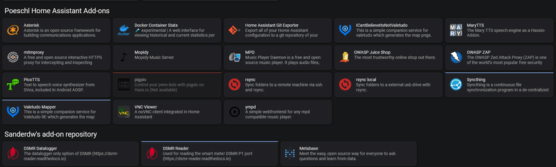

Ik snap het.. ik ken verder je kennisniveau niet. Het voordeel van het volledige OS zijn ook de addons. In het verleden draaide ik ook Domoticz en Pihole. Inmiddels homeassistant OS en adguard home addon. Werkt hetzelfde.
Voordeel van de addons is dat deze plug n play draaien :)
Zie een voorbeeld van de bij mij beschikbare addons;
Afbeeldingslocatie: https://tweakers.net/i/jcWEBxNxHzaPpRQXl1fASFc23Ys=/800x/filters:strip_exif()/f/image/5ing33a5ldKqnQKJEQPA99RF.png?f=fotoalbum_largeAfbeeldingslocatie: https://tweakers.net/i/x8bWTvPnI7ffiTJve42zwvIYIqI=/800x/filters:strip_exif()/f/image/mmqf8r0G2mU8LZWIidTpskMQ.png?f=fotoalbum_largeAfbeeldingslocatie: https://tweakers.net/i/I__80s_HMjGbPu_8xwK84gjYenA=/800x/filters:strip_exif()/f/image/Rgeby8qyn3SC4uftcUo4aCTK.png?f=fotoalbum_largeAfbeeldingslocatie: https://tweakers.net/i/t13kx6tEg-dNokcS-r1VtqYUF4M=/800x/filters:strip_exif()/f/image/Mfb5s5foR2sV8mRuKaVZxI3a.png?f=fotoalbum_large
