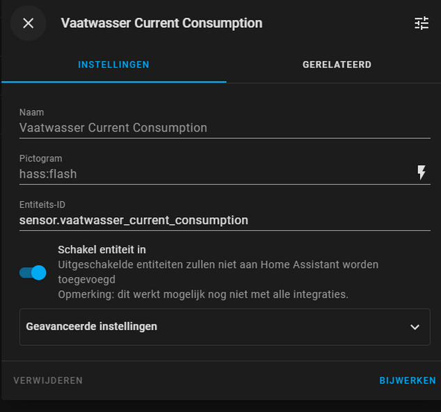

Ik heb een bluetooth sensor die mijn meterstanden uitleest. Nu probeer ik dit te integreren met de nieuwe energy monitor, maar ik krijg de sensor niet zichtbaar in de energy monitor configuratie.
Alle sensoren die ik wel kan toevoegen hebben de nieuwe state_class: total_increasing.
De sensor die ik probeer toe te voegen leest steeds de laaste meterstand uit, de waarde van de sensor is dus alleen oplopend.
Het gaat om de volgende sensor:
Afbeeldingslocatie: https://tweakers.net/i/MM9w5B4eJPc7nm8126IWKqMKj-Q=/full-fit-in/4000x4000/filters:no_upscale():fill(white):strip_exif()/f/image/GiafiuJn2kBjjW5pvKo7VS7E.png?f=user_large
In de customizations heb ik handmatig de state_class toegevoegd, maar heb hier alleen maar de keuze 'measurement'.
Dit is de code van de sensor:
  - platform: template
    sensors:
      onemeter_kwh:
        friendly_name: "Last readout 1.8.0"
        icon_template: mdi:flash
        unit_of_measurement: kWh
        device_class: energy
        state_class: measurement
        value_template: "{{ states.sensor.onemeter.state.split(' ')[0] }}"
Zodra ik in de code state_class in de configuratie wil toevoegen (zoals hierboven) krijg ik de volgende error:
Invalid config for [sensor.template]: [state_class] is an invalid option for [sensor.template]. Check: sensor.template->sensors->onemeter_kwh->state_class. (See ?, line ?).
Iemand een idee waar ik het moet zoeken om deze sensor in de energy monitor te kunnen toevoegen?

Je hebt state_class: total_increasing nodig voor kWh telwerken, measurement is voor sensors a la het momentele verbruik in watt (i.c.m. device_class: power).
Oscar Wilde
  • Kire88
  • Registratie: Februari 2018
  • Laatst online: 24-10 23:54
Raven schreef op dinsdag 14 september 2021 @ 09:43:
Misschien was mijn uitleg niet helemaal duidelijk. Maar het lukt dus niet om de state_class toe te voegen.
Als ik state_class: total_increasing toevoeg aan mijn template sensor krijg ik deze error:
Hier de config die bij de bovenstaande error hoort:
    sensors:
      onemeter_kwh:

Alleen ik krijg het niet helemaal goed voor elkaar. ik gebruik hier Node-red voor.
Eerste een state node gemaakt om te kijken of de wattage onder de 5 watt komt voor 5 minuten:
Afbeeldingslocatie: https://tweakers.net/i/G4bGbPQ9WzoqhdhK9u-055ux-9Y=/x800/filters:strip_exif()/f/image/O4GoEndKUA7KdTkZ5yggrvdg.png?f=fotoalbum_large
Dit zorgt ervoor dat als de node ziet dat de sensor meer dan 5 watt verbruik heeft, en daarna onder de 5 watt komt er een klok loopt van 5 minuten. indien het apparaat dan weer boven de 5 watt komt verdwijnt de klok.
Indien de sensor 5 minuten onder de 5 watt komt heb ik call service node gemaakt:
Afbeeldingslocatie: https://tweakers.net/i/3Rg_19p0bXwtmUB3kE0E20N2I30=/full-fit-in/4000x4000/filters:no_upscale():fill(white):strip_exif()/f/image/hCve3xrqhvvGbqyvbiPoDkOw.png?f=user_large
De message is als volgt: "message": "De {{data.new_state.attributes.friendly_name}} is klaar.",
Ik krijg wel netjes een melding in Telegram maar die ziet er zo uit: "De Vaatwasser Current Consumption is klaar" Uiteraard wil ik de tekst "Current Consumption" er niet in hebben.
Kan iemand zo 1 2 3 zien waar ik de fout gemaakt heb?
EDIT:
Probleem is gevonden. de entiteit zag er zo uit:
Afbeeldingslocatie: https://tweakers.net/i/xfCFRx9Yle-OkgyRt0CS2OUi-oQ=/full-fit-in/4000x4000/filters:no_upscale():fill(white):strip_exif()/f/image/QaWHfDclkKS9rEBQljFIIbzs.png?f=user_large
Dus even simpel de naam handmatig ingevuld als Vaatwasser, en nu werkt het zoals ik wil :)

consolefreak schreef op maandag 13 september 2021 @ 23:26:
Hopelijk kunnen jullie mij iets verder helpen. Ik heb Home Assistant 2021.9.6 draaien, maar heb dit probleem ook bij enkele eerdere versies van de september reeks. Sinds ze het energy dashboard hebben geintroduceerd kan je eenvoudig onderscheid maken tussen verschillende verbruikers. Ik heb op dit moment zo'n 8 pluggen (tuya wifi) hangen in huis en 7 krijg ik ze zichtbaar in het dashboard. De laatste dus niet, ik heb al geprobeerd de sensor een andere naam te geven, maar niets lijkt te helpen. Alle 8 hebben ze vergelijkbare code waarbij ik alleen de nummers (plug 101-108 ;-)) aangepast heb.
Bronsensor : switch.plug_105 , attribute: current_consumption (watt) verbonden via localtuya.
Localtuya code
  - host: 192.168.0.13
    device_id: XXX
    local_key: XXX
    friendly_name: Plug_105
    protocol_version: "3.3"
    entities:
      - platform: switch
        friendly_name: "Plug 105"
        current: 18 # Optional
        current_consumption: 19 # Optional
        voltage: 20 # Optional
Output
Attributes:
current: 221
current_consumption: 48.1
voltage: 229.7
friendly_name: Plug 105
Omdat deze sensor netjes het huidige verbruik meet in watt heb ik een template sensor gemaakt die de watts omzet naar kilowatt
  sensors:
    plug_105_current_consumption_corrected:
      value_template: >-
        {{ state_attr('switch.plug_105', 'current_consumption') | multiply(0.001) | float }}
      unit_of_measurement: "kW"
      device_class: power
Output
State:0.05
Attributes:
friendly_name: plug_105_current_consumption_corrected
device_class: power
Vervolgens heb ik een integratiesensor aangemaakt om de kW om te rekenen naar kWh
Sensor met kwh:
sensor:
- platform: integration
  source: sensor.plug_105_current_consumption_corrected
  method: left
  round: 2
Output:
state: 0.38
Attributes:
friendly_name: Koelkast
icon: mdi:chart-histogram
Volgens mij voldoet de integration sensor aan alle voorwaarden (device & state class) maar toch vind HA 'm niet zo leuk. Ik ben de weg kwijt, wie weet hebben jullie nog een magisch idee :) Alvast bedankt.
Ik had mijn mqtt readers ook niet zichtbaar. Ik heb niet de current gebruikt, maar de total of de today, die loopt gewoonweg op, vanaf het moment dat je hem gebruikt/toevoegd. De startvalue maakt dus niet uit
Ik heb de volgende zaken aan de sensor toegevoegd:
    unit_of_measurement: "kWh"
    device_class: "energy"
    state_class: "total_increasing"
  • Quad
