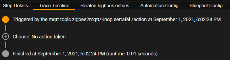

Ik weet niet goed waar ik mijn debug-avontuur moet beginnen bij het volgende probleem. Iemand zin om mee te denken? :)
Ik heb een Tuya TS004F-knop die in Zigbee2MQTT zichtbaar is.
Daarbij heb ik de volgende blueprint gebruikt: Z2M - TS004F Tuya 4-Gang Switch blueprint.
Als test in de blueprint knop 1 een lamp in het kantoor laten togglen en met knop 3 en 4 de brightness wijzigen:
YAML:
alias: Zigbee2MQTT - Tuya 4-Button Scene Switch TS004F
description: ''
use_blueprint:
  path: edememinov/ts004f_blueprint.yaml
  input:
    switch: sensor.knop_eettafel_action
    button_one_short_press:
      - type: toggle
        device_id: 729d43e6ba4ce328966706da09e344ce
        entity_id: light.kantoor_links_2
        domain: light
    button_three_long_press:
      - device_id: 729d43e6ba4ce328966706da09e344ce
        domain: light
        type: brightness_increase
    button_four_long_press:
        domain: light
        type: brightness_decrease
Dit doet.. niks :z Of beter gezegd, de lamp gaat niet aan of uit en ik kan de brightness niet wijzigen.
Maak ik zelf handmatig een domme automation, dan gaat de lamp wel aan of uit:
YAML:
trigger:
  - platform: device
    domain: mqtt
    device_id: b8ab947ae4cfb580b7b3f0b54a97afd8
    type: action
    subtype: 'on'
    discovery_id: 0x5c0272fffe248607 action_on
condition: []
action:
  - type: toggle
    domain: light
mode: single
Dan moet er dus iets fout zitten in de blueprint, ook al is die specifiek voor deze knop bedoeld.
Hoe zorg ik er nou voor dat ik de blueprint werkend krijg? Ik heb namelijk meerdere van die dingen besteld, dus een blueprint is wel lekker makkelijk :P

Gizz schreef op woensdag 1 september 2021 @ 17:49:
In Trace Timeline zie ik bij de blueprint terug dat hij doorheeft dat ik op een knop druk, maar daarna maakt hij geen keuze:
Deze al geprobeerd? iets "makkelijker" in te stellen ;-) https://xaviml.github.io/controllerx/

@bafplus Nee, maar mijn knop staat ook niet in de lijst van supported controllers. De voorloper (TS0044) wel, maar tegenwoordig krijg je vaak de TS004F geleverd die anders werkt.

Gizz schreef op woensdag 1 september 2021 @ 18:15:
Ah, dat verklaart.
Wellicht helpt dit...of niet want schijnt dat die nieuwe dus MINDER actions heeft... https://github.com/Koenkk...discussioncomment-1201735
Lijkt dus (nog) niet goed werkend te zijn in Z2M.

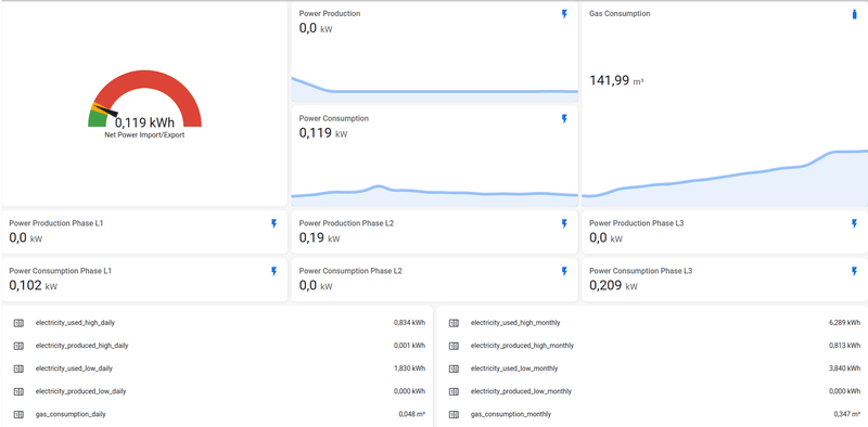

Ik heb net de meest recente updates naar binnen gehaald en dat ging allemaal vlot. De uitbreiding van het energie gedeelte is mooi. Fijn om de gasconsumptie nu ook te kunnen inzien.
Echter heb ik voor het stroomverbruik en -productie via de slimme meter van Zuidwijk.com de volgende melding:
Unexpected state class
The following entities do not have the expected state class 'total_increasing'
sensor.energy_consumed_tariff_1 (measurement)
En snap ik nog net niet genoeg van de interactie tussen HA en de meter om dit op te lossen. Wie kan me op gang helpen?

Bij customize entities kun je de state class aanpassen. Helaas lukte mij dat niet via de GUI dus ik moest het via de customize.yaml aanpassen.

Wat mij ineens opvalt bij de nieuwe update is dat dat de Hourly Gas Consumption functie van de slimme meter niet beschikbaar is.
Ik heb sinds de update al een kwartiertje de warm water kraan laten lopen.
De entiteit Gas Consumption wordt wel netjes bijgewerkt, maar in het nieuwe energie dashboard wordt geheel niets weergegeven over het gas verbruik.
De update heb ik begin v.d. avond doorgevoerd en de gas functie in het dashboard direct toegevoegd, oftewel meer als 2 uur geleden.
Hebben meerdere gebruikers hier ook een fout in?

  • Dutchess_Nicole
  • Laatst online: 16:57
Raven schreef op donderdag 2 september 2021 @ 11:40:
Ah, okee, jammer :/ Gelukkig had ik daar al een diy oplossing voor, gebruik al jaren een webpagina met highcharts grafiek om het verbruik in W van de woning te kunnen monitoren met mogelijkheid tijd/datum periodes op te geven :)
Ik heb idd ook al mijn eigen dashboards staan, dus dat energy is wmb. een leuk extraatje maar niet veel meer.
Afbeeldingslocatie: https://tweakers.net/i/RggN07Y9dBK2Jps7DoKq8WbJhk4=/800x/filters:strip_exif()/f/image/Ip6GaK6mkzIpMu17OhxDpHD0.png?f=fotoalbum_large
Deze had ik opgezet een paar maanden voordat het energy dashboard bestond, en deze laat wel power entities zien. De gauge panel linksboven maakt gebruik van een template sensor die productie en consumptie van elkaar aftrekt zodat ik altijd een instant netto resultaat heb.
Afbeeldingslocatie: https://tweakers.net/i/LDPjIvGLJpJ-bruozbhUSy1ulx8=/800x/filters:strip_exif()/f/image/ldirImTvBcNYK4wdGRgoOQGj.png?f=fotoalbum_large
En als ik echt de details in wil treden heb ik altijd Grafana nog :)
