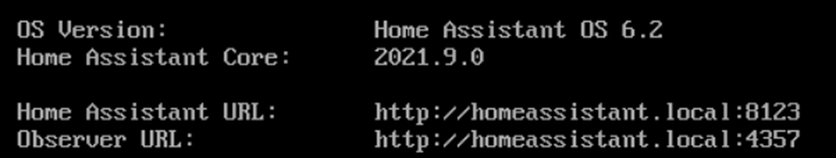

Ik heb de interne domeinnaam van mijn installatie omgezet van "homeassistant.local" naar "home-assistant.local" in mijn lokale dns-server.
Als ik op de console kijk van Home Assistant OS (het draait als een Proxmox-VM), dan blijft daar de oude domeinnaam staan, ondanks een reboot. Weet iemand waar ik die kan aanpassen? :$

Polyphemus schreef op donderdag 2 september 2021 @ 12:51:

Dank voor je snelle antwoord :) Dat laatste trekt ie zich echter niks van aan:
Afbeeldingslocatie: https://tweakers.net/i/ngHpJmjt6p2zFeMKGlslICRUJe8=/full-fit-in/4000x4000/filters:no_upscale():fill(white):strip_exif()/f/image/u0LZGO0KD4r6UpaunI1ZQNJx.png?f=user_large
Ik vraag me alleen af wat ie verder met deze URL in bovenstaande afbeelding doet, of is het alleen voor mijn eigen plezier... :P

Polyphemus schreef op donderdag 2 september 2021 @ 13:04:
Ohh, in de SSH plugin inderdaad laat ie alleen met MDNS adres zien (dat is altijd .local).
Ik kan de instance zelf wel gewoon prima benaderen op z'n ingestelde adres hoor.

Dutchess_Nicole schreef op donderdag 2 september 2021 @ 13:07:
Idd niet op letten.
Nou, het is niet de SSH plugin, het is gewoon de CLI van HAOS op de console. Maar ik heb het idee dat het inderdaad geen kwaad kan, alles doet het immers. :P

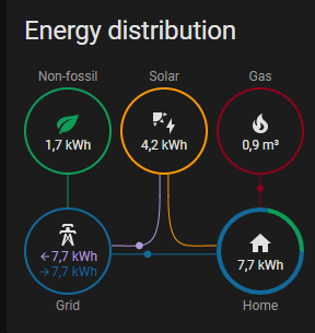

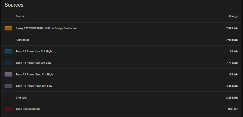

  • Vorkie
Verwijderd schreef op zaterdag 4 september 2021 @ 13:23:
last_reset: is toch niet nodig bij total_increasing: nu?
Misschien kijk ik heel scheef, maar daar klopt ook iets niet volgens mij. Waar blijft die 4,2 kWh van de zonnepanelen? Misschien trip ik, omdat ik drie keer 7,7 kWh zie...
Goed gezien... foutje, na de update moest ik eerst de custom updaten en toen verkeerd ingesteld.
Spot de fout na de update:
Afbeeldingslocatie: https://tweakers.net/i/m0yVnbcfaLA8rMyyrS0x6WprQiY=/800x/filters:strip_exif()/f/image/sKkaxD4tUIw3xnkqBzZoXf33.png?f=fotoalbum_large
En zo hoort ie:
Afbeeldingslocatie: https://tweakers.net/i/iCQ1mJzTi0wr_40IzuNw6iprHZo=/800x/filters:strip_exif()/f/image/s1Jif9ypmCwbsMc5BdzXyRaT.png?f=fotoalbum_large
Afbeeldingslocatie: https://tweakers.net/i/_NqN5TruHi2yHSUDzCzdL-TUy3Q=/full-fit-in/4000x4000/filters:no_upscale():fill(white):strip_exif()/f/image/tHwToEVhunXB8L3BOueSqwQI.png?f=user_large
