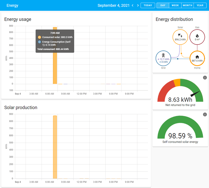

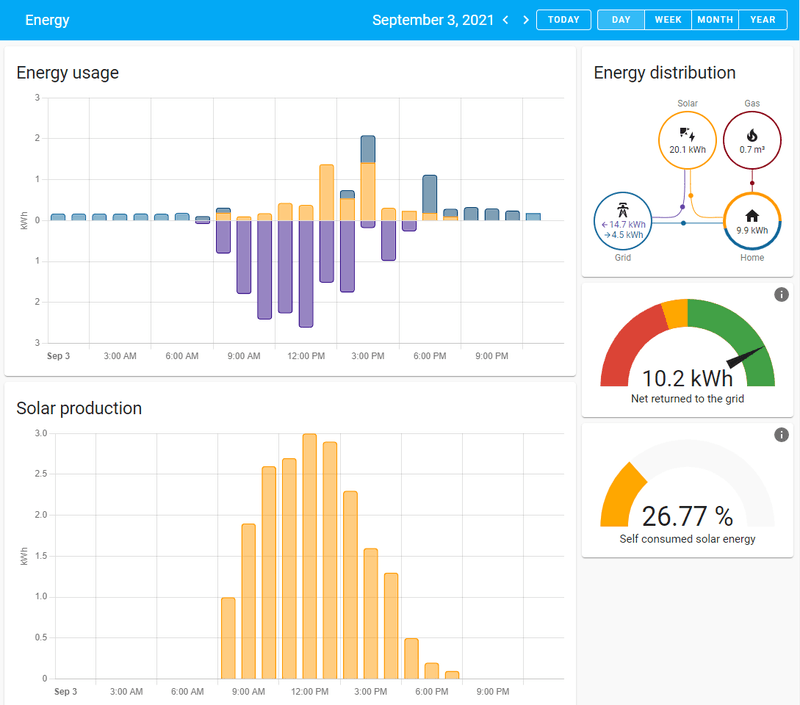

Home Assistant registreert dat sowieso niet altijd even inzichtelijk. Ik heb nog geen manier om de productie van de pv-panelen uit te lezen, maar de teruglevering wel via de slimme meter. Dat levert het volgende overzicht op:
Afbeeldingslocatie: https://tweakers.net/i/j0QpXScn8PSfWqJeW_a049KX9jI=/800x/filters:strip_icc():strip_exif()/f/image/HLaMGvDEUFQmKzE9FmyxZsT0.jpg?f=fotoalbum_large
Daarin ze je dus ook dat Grid en Home gelijk zijn, maar dat er meer is teruggeleverd aan Grid dan er is afgenomen. Er is nu alleen geen verbinding voor de teruglevering, waardoor dat in het niets bestaat. :P
[ Voor 6% gewijzigd door Verwijderd op 04-09-2021 14:27 ]

martinvdm schreef op zaterdag 4 september 2021 @ 13:05:
Yes ik heb ik eerdere versie elke sensor een customize gegeven :
last_reset: "homeassistant.util.dt.utc_from_timestamp(0)"
Dit was toen nodig namelijk en werkte goed.
Edit: heb de last_reset van alle sensoren af gehaald, helaas maakt het niets uit. Overigens is de sensor data zelf goed, lijkt het slechts de statistics te zijn welke energy dashboard gebruikt.
Klopt. Ik had het hier ook gevonden: https://developers.home-a.../docs/core/entity/sensor/
Heb het aangepast en ook tegelijkertijd al mijn logging weggegooid en nu werkt het weer.

Mich schreef op zaterdag 4 september 2021 @ 16:07:
je hebt heel je db verwijderd?

martinvdm schreef op zaterdag 4 september 2021 @ 16:52:
Ja, ik dacht we doen gelijk alles maar. Voor het geval die vreemde waardes bleven. Ik log mijn energiewaarden al met een andere datalogger dus het maakt niet zoveel uit.

@Mich @Raven @TheFes @breinonline
Het ziet er vandaag al een stuk beter uit. Uiteindelijk dus gefixt door de last_reset weg te halen, de sensor om te zetten naar total_increasing en vervolgens middels recorder.purge_entities de betreffende entity gepurged. Na een dagje wachten zijn de waardes weer ok.
Afbeeldingslocatie: https://tweakers.net/i/FrQGAGGNZ_5Eoy-eG_4vfDF3JcU=/800x/filters:strip_icc():strip_exif()/f/image/KVSMO6EmoMs0BIGb7P5EpRsg.jpg?f=fotoalbum_large
Thanks
[ Voor 12% gewijzigd door martinvdm op 05-09-2021 09:48 ]

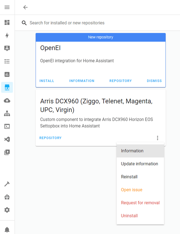

Ik probeer via HACS de Ziggo/Arris mediabox intergration te installeren. Dat gaat op zich goed, maar ik moet ergens mijn username en password ingeven volgens de beschrijving, echter... waar doe ik dat? De repo heeft het over ' ga naar de HACS settings' maar waar vind ik die?
Of moet ik de username/password ergens in een yaml bijvoegen, en zo ja waar? In de folder voor deze custom integration vind ik ook geen yaml voor dit soort settings?
Ik zie iets over het hoofd, maar wat?
https://github.com/Sholofly/arrisdcx960#readme
  • martinvdm
  • Laatst online: 21:22
martinvdm
Martinvdm = TechJunky.nl
jowi schreef op zondag 5 september 2021 @ 14:09:

  • jowi
  • Laatst online: 28-04-2023
martinvdm schreef op zondag 5 september 2021 @ 14:14:
Nadat je via HACS de integratie toegevoegd hebt kun je deze kiezen bij de ha eigen Integraties om toe te voegen. Daar kun je vervolgens je username en password invoeren.
Na installatie (en restart) staat hij inderaad bij HACS tussen de integraties, maar ik kan daar nergens iets invullen... als ik op er op klik, krijg ik weer de pagina te zien die beschrijft hoe je het moet installeren...
Ik zie dus nergens waar je die username en password in moet voeren.
  • jowi
Ja, maar "Configure the integration using the HA integration page, Search for ArrisDCX960." als ik daar dus naartoe ga, kan ik NIETS invullen? Ik zie dan alleen de pagina weer opkomen waar deze info vandaan komt:
Afbeeldingslocatie: https://tweakers.net/i/7iDgihN5ruBCFHCk6lswnwqy0Yg=/800x/filters:strip_exif()/f/image/VHTCpp2HDIQx4rwSBlAPPXZ4.png?f=fotoalbum_large
Als ik op de ... klik zie ik alleen deze opties, ook hier geen mogelijkheid iets te configureren:
Afbeeldingslocatie: https://tweakers.net/i/gcsGIHlsW8aSS2NJivunXwAE-rg=/x800/filters:strip_exif()/f/image/IV1yPlyOOzAdYXT6FTa71I36.png?f=fotoalbum_large
[ Voor 48% gewijzigd door jowi op 05-09-2021 14:29 ]
  • bafplus
  • Registratie: Augustus 2021
  • Laatst online: 04-01-2022
jowi schreef op zondag 5 september 2021 @ 14:23:
Je moet naar Instellingen gaan van HA zelf, dus niet die van HACS.
Dan naar Integraties en daar moet hij dan tussen staan.
Staat die er niet dan even 1 pagina terug naar de pagina NADAT je op instellingen geklikt hebt en even je cache wissen.
Daarna kun je hem wel vinden in integraties en installeren.
Je gebruikersnaam en wachtwoord is die je gebruikt voor "mijn ziggo".
[ Voor 4% gewijzigd door bafplus op 05-09-2021 14:45 ]
  • jowi
Ok, gevonden :) erg onduidelijk, maar ja. Ik begrijp nu dat als je hem in hacs 'installeert' je dus eigenlijk NIETS installeert in HA zelf, maar dat betekend alleen dat je hem daarna in HA zelf 'echt' kan installeren... dat laatste is natuurlijk super onlogisch en verwarrend... maar ja, mag de pret niet drukken :) user/pw ingevuld, zo eens kijken of het ook werkt. Nu eerst F1 kijken :) thanks allen!
  • HoppyF
  • Laatst online: 18:12
jowi schreef op zondag 5 september 2021 @ 14:57:
Klopt, is verwarrend.
Ik ben beginnend HA gebruiker en begreep eerst de logica ook niet helemaal.
Het zijn dus meerdere stappen die je moet doorlopen eerst installeren dan configureren.
  • jowi

@jowi @HoppyF In HACS installeer je het alleen, in HA configureer je het daarna.

Ja ook niet echt, want HA heeft een eigen store.... de 'officiele' store. Met HACS voeg je via een achterdeurtje iets toe uit een 'hobby store' aan de 'officiele' store, zodat HS denkt dat het officieeel is...

Nog even een technisch vraagje; de arris plugin heet nu 'mediabox' op de card, is dat nog ergens aan te passen?
  • bafplus
jowi schreef op zondag 5 september 2021 @ 17:35:
Apparaat hernoemen
Instellingen->apparaten->mediabox
Bij naam op potloodje klikken en naam wijzigen.
Hij vraagt daarna of HA ook je onderliggende entiteiten moet hernoemen.
Als je nog geen scripts etc hebt waar je die in gebruikt kun je op JA klikken (en mocht je ze wel gebruikt hebben daar dan even de entiteit ook even aanpassen).
Wil je alleen je apparaat hernoemen klik je dan op Nee.

Dat energy dashboard reageert hier nogal raar tot dusver... Voor 1 dag werkte het gewoon goed met mijn P1 DSMR reader en Growatt solar integration:
Afbeeldingslocatie: https://tweakers.net/i/IRL88jPMZ8SsCHKyLVlSZ1kPKg8=/800x/filters:strip_exif()/f/image/DLaUGXgJvjhzDAe5dM0SzSrk.png?f=fotoalbum_large
De dagen daarna zijn de metingen zwaar verstoord doordat Home Assistant bij de start van de dag de totale opgewekte kWh waarde als "consumed solar" ziet...
Afbeeldingslocatie: https://tweakers.net/i/VVA1dps20P7EQ0shqjIFRIo2Los=/800x/filters:strip_exif()/f/image/cvOfPSqV10PGajU2XPNwY7b3.png?f=fotoalbum_large
Daarna verloopt de dag wel gewoon normaal, maar m'n grafieken zijn verminkt. Is dit een Home Assistant interpretatie dingetje? Of een glitch in de Growatt integration? Iemand dit eerder gezien?

https://github.com/home-assistant/core/issues/54946
Mogelijk kun je ook een toevoeging doen, want vooralsnog is het erg stil daar (op enkele andere melders na). Probleem lijkt zich met iedere keer weer te manifesteren, @martinvdm geeft aan het opgelost te hebben en ben heel benieuwd of dit een gelukstreffer is of een permanenten oplossing(hoop het laatste).

@strandbal heb je iets met last_reset aangepast in een vorige release? Want dat moet nu juist niet meer.

Nee, niks met last_reset geknutseld. Zal me er morgen eens verder in verdiepen en kijken of ik wat relevante info kan aanleveren.

@strandbal lees ook mijn posts ff terug.
