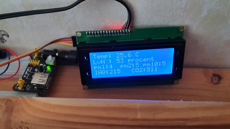

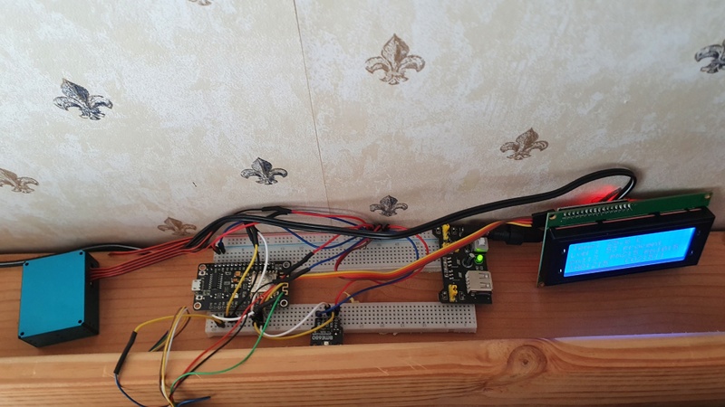

@Brantje
Cool hier bijna het zelfde gedaan nu nog wachten morgen komt de behuizing binnen
Afbeeldingslocatie: https://tweakers.net/i/6pEcZ-aMLCyHdJmtEvPJr3pVDfQ=/x800/filters:strip_icc():strip_exif()/f/image/29xlJUD5al761yVldlyeASAn.jpg?f=fotoalbum_large

@vonkkie welke pm2.5 sensor gebruik je?

Pms5003

@Brantje
Nu nog zo boven tv meubelAfbeeldingslocatie: https://tweakers.net/i/NPURg0-H6hBlhr7-TPl4NDi7m1Q=/800x/filters:strip_icc():strip_exif()/f/image/C6alKObDOt1nD3ulsWT6Euov.jpg?f=fotoalbum_large
Afbeeldingslocatie: https://tweakers.net/i/_wjLgGTYDrANLup3H8RLrB3xvrI=/800x/filters:strip_icc():strip_exif()/f/image/ZMGEU0ZlpiTGcqQMpqW3h1Ty.jpg?f=fotoalbum_large
Afbeeldingslocatie: https://tweakers.net/i/Puk8WeYsnyS0lDSHr-ej5S6-RSc=/800x/filters:strip_icc():strip_exif()/f/image/e4BIcYzTcvWUbL6eaNgMMWpd.jpg?f=fotoalbum_large

Zie zelfde blauwe kastje, dus denk een pms?
Kom er net achter dat de nozzle van 3D printer verstopt is :( behuizing moet maar even wachten.

@Brantje
Ja klopt
De behuizing komt morgen Afbeeldingslocatie: https://tweakers.net/i/M1R08OtKu7LDtzvuWE4pS_TigXw=/x800/filters:strip_icc():strip_exif()/f/image/huOFHIY67Irw2lwROa6mwezy.jpg?f=fotoalbum_large

@Brantje
Waarom geen bme680 is goedkoper als een sgp30 en bme280 bij elkaar

vonkkie schreef op zondag 15 augustus 2021 @ 11:20:
@Brantje
Goeie, neem ik mee in de volgende revisie :)
Hoe heb je die AIQ bij de BME gekregen? Zie bij ESPHome niet een sensor daarvoor staan?
  • vonkkie
  • Laatst online: 18:47
@Brantje
Bme680_sec opzoeken bij esphome

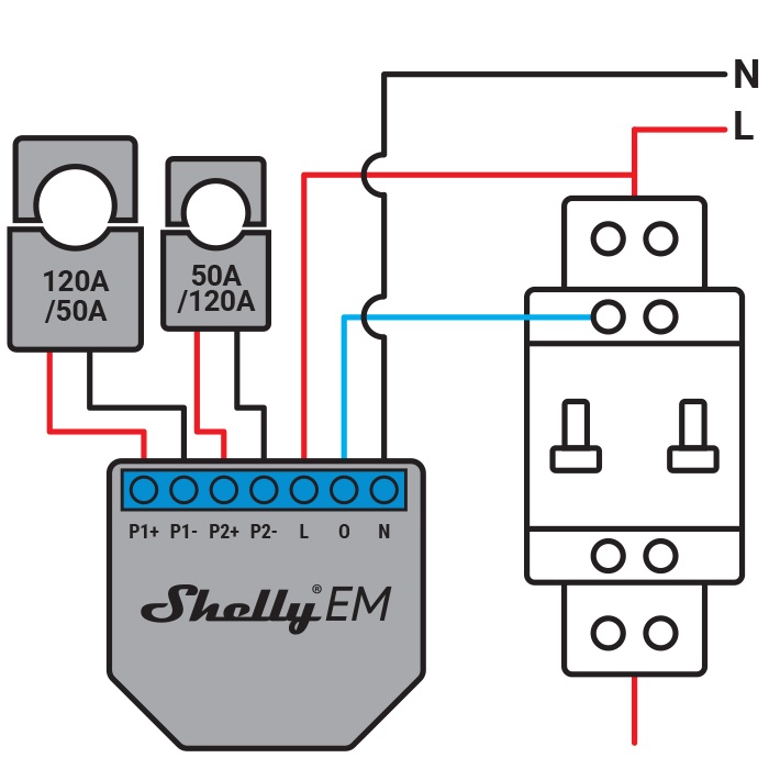

  • asvogel
  • Laatst online: 02-08 19:57
Waah schreef op zaterdag 14 augustus 2021 @ 20:29:
Heb je bij 1 fase dan we 2 klemmen? Voor retour en aanvoer?
Dit zie ik staan bij het wiring diagram van de EM:
Afbeeldingslocatie: https://tweakers.net/i/FRYs4g5928xS41Oan34Z8_W-d9E=/full-fit-in/4920x3264/filters:max_bytes(3145728):no_upscale():strip_icc():fill(white):strip_exif()/f/image/X0w0n88oMgaaGzY1l1pakL8V.jpg?f=user_large
De manual zegt ook '2 Channel WiFi Energy Meter'. Ik heb overigens geen EM (of andere Shelly). Maar ik zou wel ook mijn verbruik willen meten (ik heb nog een ferrarismeter), bij voorkeur met een Zigbee-device.

@Brantje
heb er nu dit van gemaakt Afbeeldingslocatie: https://tweakers.net/i/LfDg7kcuqlnb83QSXldkrkqoJk0=/full-fit-in/4000x4000/filters:no_upscale():fill(white):strip_exif()/f/image/CfVsXAfb4qXztl4eV3S8t3gq.png?f=user_large

  • Brantje
  • Laatst online: 14-07 20:36
Brantje
De post is daar >>
Tito129 schreef op maandag 16 augustus 2021 @ 09:02:
Doet de BME680 co2 Reading dan. Aangezien je hem vergelijkt met de z19. Heb hier zelf enkele z19 in gebruik. Vind ze niet heel fijn.
Zit een gas sensor in, dus denk dat het wel mogelijk is. Waardes komen iig bijna overeen met een dedicated co2 meter.

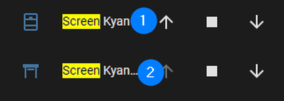

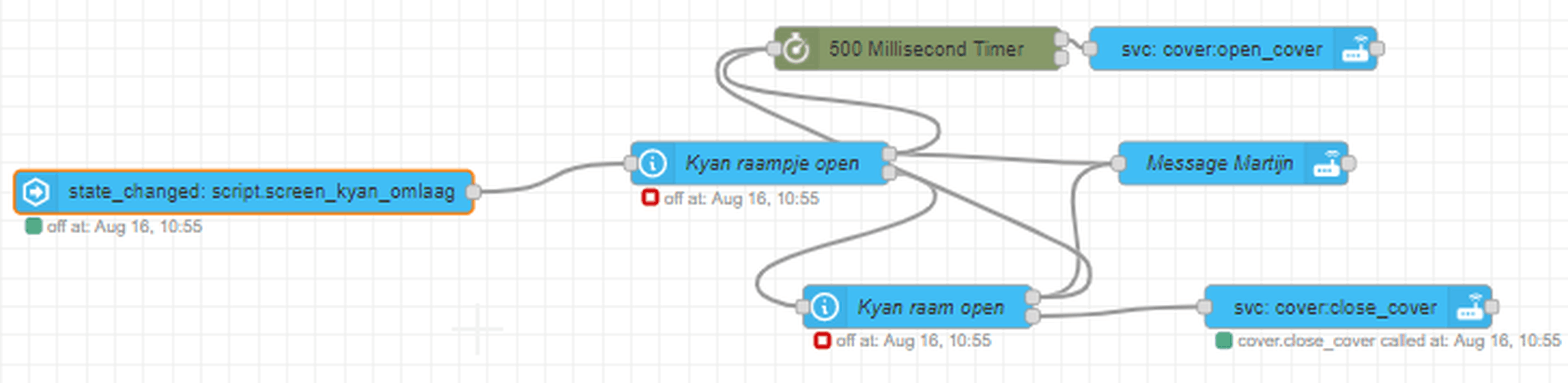

  • Waah
  • Laatst online: 16:26
Heb een probleempje met een automation....
Ik gebruik automations om een knop (zigbee) te koppelen aan mijn screens (433hz). Elke knop/actie heeft een eigen automation. Dit werkte prima, tot een paar dagen geleden. Geen reactie meer. Dacht ik... Als ik vaker klik doet die het namelijk wél.
Na wat zoeken ligt het niet aan de knoppen. want: als ik de automation direct draai werkt het óók niet, tenzij ik vaker op Run druk (en dat is vaak 2x snel achter elkaar. Maar geen garantie). Met de knoppen hetzelfde gedrag.
Hoe kan ik dit oplossen? Sowieso stuur ik nu direct de screens aan, en eigenlijk zou ik template-knop die ik heb gemaakt gebruiken om de screens te bedienen. Maar ik weet niet hoe ik een template-knop aan koppelen aan een automation. Niet met cover.close_cover

@Septillion ik zal het iets uitgebreider beschrijven. Kan best dat ik iets fundamenteels verkeerd doe, en met een workaround aan het prutsen ben namelijk.
Als ik vanuit HA direct de screens oproep, OF via mijn eigen script (zodat de screens niet omlaag gaan als het raam open staat) werkt het direct. Geen problemen dus met bereik.
Het volgende stuk is hoe dat eigen script werkt. Maar aangezien daar het probleem niet lijkt te zitten lijkt het me niet heel relevant. Dus volgens mij kan je de quote overslaan....
Ik heb de screens toegevoegd en deze heeft een Cover gemaakt (1):
Afbeeldingslocatie: https://tweakers.net/i/Dlp89D-oR4Ljl1yQ-wSjdp4lJUw=/full-fit-in/4000x4000/filters:no_upscale():fill(white):strip_exif()/f/image/7s2f2JQgXGGm3yV2G2hBeryv.png?f=user_large
Vervolgens heb ik een Template knop (2) gemaakt, omdat ik niet de screens direct wil aanroepen.... Wanneer het raam namelijk open staat wil ik niet dat het screen omlaag gaat. Dit heb ik nu in Node Red geprogrammeerd. Dus die template cover, wanneer ik die activeer, roept een script aan in Node Red ipv de standaard cover.close_cover.
Template:
YAML:

    covers:
      screen_kyan_protected:
        device_class: shutter
        friendly_name: "Screen Kyan beveiligd"
        open_cover:
          service: cover.open_cover
          target:
            entity_id: cover.kyan_rfy_0f0102_1
        close_cover:
          service: script.screen_kyan_omlaag
        stop_cover:
          service: cover.stop_cover
          target:
Script:

De State verandert van het script, en als Node Red dat ziet gaat die kijken of de ramen dicht zijn. Dit zou ik ook onder kunnen brengen in een script nu. Destijds wist ik niet goed hoe :+ vandaar Node Red. En in Node Red kan ik goed zien wat het script daadwerkelijk doet en waar die blijft hangen
Afbeeldingslocatie: https://tweakers.net/i/yBa0B6xEtuiPC07byjik84sTnBw=/full-fit-in/4000x4000/filters:no_upscale():fill(white):strip_exif()/f/image/F6TQHD9dPxProiEvPUKwsirz.png?f=user_large
Idee is:
  • Script status veranderd, actie word gestart
  • Slaakamer raampje open OF raam open? wacht 0.5 seconde en stuur "cover.open_cover". Dit is zodat de status in HA weer klopt. Anders lijkt het alsof het screen wel dicht is gegaan.
  • Beide ramen dicht? roep dan cover.close_cover aan.
Dit werkt allemaal zoals ik zou verwachten.

@Waah Ah, dus een template cover. En je doel is deze te vervangen door een automation?
Maar goed, "Run Actions" doet exact dat. Ofwel, enige dat gebeurd is dat 'cover.close_cover' wordt aangeroepen. Dit is exact hetzelfde als dat je in de UI op de enity op de cover close knopt drukt. Volgens mij roept deze onderhuids namelijk gewoon dezelfde service call aan.

Altijd zo natuurlijk: Niks veranderd, nu werkt het wel.
Verdenk toch eerder de zigbee-link dan. Zoals je zegt: Het kan eigenlijk niet zo zijn dat het via Run Actions niet werkt en via lovelace wel. Ze roepen exact hetzelfde aan.
Als het weer voorkomt ga ik eerst wel even kijken wat er in Deconz binnen komt aan knop-acties. En of alles wel doorkomt O-)

@WaahAltijd natuurlijk :+ Je kan dan ook de debug trace gebruiken om te kijken of de automation is afgetrapt en of hij om een reden geen acties heeft uitgevoerd.
  • Waah
@Septillion ah die debug trace kende ik nog niet _/-\o_
So many places to check :+
Maarja alles in 1 log zou nog erger zijn :D
