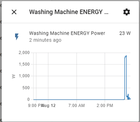

Wie-o-wie kan mij helpen. Het idee is (dacht ik) simpel. Zodra de wasmachine (was-droog combi) klaar is, wil ik op de google home een TTS geven:
YAML:
- id: "1628711935666"
  alias: IF Washing Machine is done NOTIFY on Living Room Display
  description: ""
  trigger:
    - type: power
      platform: device
      device_id: 957698432932b6ce0bedcd1f50b0d181
      entity_id: sensor.washing_machine_energy_power
      domain: sensor
      below: 50
      for:
        hours: 0
        minutes: 10
        seconds: 0
        milliseconds: 0
  condition: []
  action:
    - service: tts.google_translate_say
      data:
        entity_id: media_player.living_room_display
        message: De wasmachine is klaar.
        language: nl
  mode: single
Echter loop ik net door de woonkamer en hoor ik mijn announcement, terwijl we de wasmachine nog niet aan hebben gehad vandaag. Ik zie ook Last triggered inderdaad het tijdstip staan dat ik de announcement hoorde.
Mijn vraag is, hoe kan dit? Of kan ik ergens zien wat exact de automation heeft getriggered? Bv. welke waarde had "sensor.washing_machine_energy_power" waardoor hij de automation heeft afgetrapt?

TactfulRanger schreef op donderdag 12 augustus 2021 @ 19:10:
YAML:
  description: ""
Je wasmachine heeft waarschijnlijk tijdens de cyclus een periode van 10 minuten waarin het opgenomen vermogen onder de 50W komt. Het beste kun je een complete trace bekijken van een wasbeurt (via geschiedenis) en aan de hand daarvan je automatisering kiezen. In mijn geval bleek 10 seconden onder de 1W nooit foutief getriggerd te worden (maar zit verder ook niets op de wifi smart socket).

@TactfulRanger Denk dat HA bekijkt dat hij 10 minuten onder de 50W is. An sich is dit dus ook waar 10 minuten na een HA herstart (of automations reload). Ik doe net als @Hmmbob Ik heb ook een automation (maar goed, zou ik met een triggerId makkelijk samen kunnen voegen nu) die een input boolean aanzet om aan te geven dat de wasmachine actief is. Vooral ook omdat als ik hem alleen aan zet hij ook even een piekje heeft.

HuismAndré schreef op donderdag 12 augustus 2021 @ 20:08:
Heb ik meer (gedetaileerdere) geschiedenis dan dit?
Afbeeldingslocatie: https://tweakers.net/i/2oa0tAlFhuV_YAuxEgPtI6KTVUA=/full-fit-in/4000x4000/filters:no_upscale():fill(white):strip_exif()/f/image/kAR7GBGep2Ug06fy1x3y5huF.png?f=user_large
Op dit moment loopt de wasmachine wel, dat is die spike op het einde. Ik probeer nog de rootcause te vinden waarom hij daarstraks ineens een TTS gaf, terwijl op de geschiedenis in bovenstaande afbeelding te zien is dat hij geen stroom verandering heeft gehad.
EDIT: Ik ben een amateur, ik zie zojuist een knop History aan de linker zijkant. Echter zit daar geen hover functie op de graph waardoor ik niet kan zien hoeveel Watt hij daadwerkelijk gebruikt. Verder zie ik een strakke lijn en dus inderdaad geen reden waarom mijn automation is afgegaan daarstraks... Misschien toch eens gaan kijken naar die input_boolean of hoe dat precies werkt.

Als je een herstart van HA doet dan wordt er al snel aan je voorwaarde voldaan (10 minuten of langer onder de 50W). Immers 10 minuten niks doen voldoet daar ook aan. Daarom moet je ook een begintrigger hebben waar niet zomaar aan voldaan kan worden. In mijn geval is dat die "above 500 for 10 seconds" maar iets soortgelijks moet ook bij jou wel gevonden kunnen worden.

@TactfulRanger Je kan altijd nog gewoon een (tijdelijke) graph card maken met een tijdsbestek van 3 uur :)

TactfulRanger schreef op donderdag 12 augustus 2021 @ 20:22:
Daar zit wél een hoverfunctie in, maar alleen op "het meest linkse punt van ieder horizontaal stukje lijn", als je begrijpt wat ik bedoel.
Heb je in de history tab gezien dat je bovenin kan filteren op entity en datum/tijd?

  • water_escape
  • Laatst online: 09:30
Ik zie een vreemde melding in mijn logs, maar ik kan hem niet plaatsen. Iemand die deze begrijpt?
Logger: zigpy_deconz.api
Source: /usr/local/lib/python3.9/site-packages/zigpy_deconz/api.py:307
First occurred: 11 augustus 2021 17:07:09 (260 occurrences)
Last logged: 10:15:53
No response to 'Command.aps_data_indication' command with seq id '0x1f'
No response to 'Command.aps_data_indication' command with seq id '0x69'
No response to 'Command.aps_data_indication' command with seq id '0x88'
No response to 'Command.aps_data_indication' command with seq id '0xa1'
No response to 'Command.aps_data_indication' command with seq id '0x1d'
Water-Escape

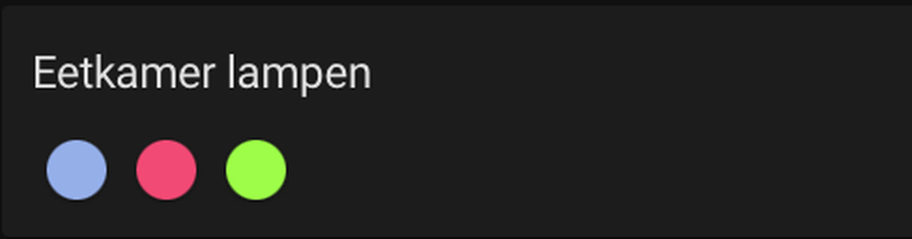

  • DennusB
Ik probeer een custom card aan te gang te krijgen, maar krijg het laatste stukje niet voor elkaar.
Kaart :
Afbeeldingslocatie: https://tweakers.net/i/hssdmbglE_k7K-BdQR1P2SC-SIM=/full-fit-in/4000x4000/filters:no_upscale():fill(white):strip_exif()/f/image/IjYanbbSoTjZWfnu9ACIGr3S.png?f=user_large
Ik wil dat als ik op 1 van die kleuren druk er een custom script word aangeroepen, dat script zet eerst de "Lamp stand" in de eetkamer op "Handmatig" en vervolgens de lampen op de aangegeven kleur. Het script werkt, maar ik krijg vanuit m'n LoveLace card gewoon niet de kleurvariabele meegestuurd naar het script. Iemand enig idee wat ik fout doe?
24
25
26
27
28
29
type: entities
show_header_toggle: false
entities:
  - type: custom:rgb-light-card
    entity: light.eetkamer
    colors:
      - type: call-service
        service: script.turn_on
        service_data:
          entity_id: script.woonkamer_color
           data:
            color: blue
        icon_color: '#90b2ec'
        service_data:
           data:
            color: pink
        icon_color: '#FF3374'
        service_data:
          data:
            color: green
        icon_color: '#8AFF33'
title: Eetkamer lampen
state_color: true

  • Laatst online: 10:23
DennusB schreef op vrijdag 13 augustus 2021 @ 13:25:
Kaart :
24
25
26
27
28
29
type: entities
entities:
    colors:
        service_data:
           data:
            color: blue
        service_data:
           data:
            color: pink
        service_data:
          data:
            color: green
state_color: true
Ik mis misschien wat de bedoeling van dat handmatig is, maar je kan dit toch rechtstreeks vanuit de RGB light card.
Zie een deel van mijn card hieronder. Wanneer ik op 1 van de gekleurde bolletjes klik gaat de lamp aan, met de juiste kleur.
    entity: light.led_strip
    colors:
      - rgb_color:
          - 255
          - 0
          - 95
        brightness: 220
        transition: 1
      - rgb_color:
          - 255
          - 0
          - 0
        brightness: 220
        transition: 1
      - rgb_color:
          - 255
          - 171
          - 15
        brightness: 220
        transition: 1

  • Laatst online: 09:45
@DennusB Daar toen ook eens mee zitten stoeien. Je geeft ze mee via 'service_data', niet 'data'.
YAML:
type: entities
entities:
    colors:
        service: script.woonkamer_color
        service_data:
          color: blue
        service_data:
          color: pink
        service_data:
          color: green
state_color: true

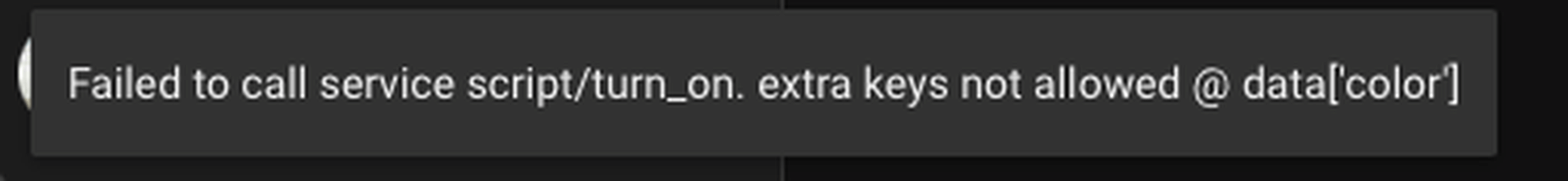

  • DennusB
SonnyBBQ schreef op vrijdag 13 augustus 2021 @ 14:27:
    colors:
      - rgb_color:
          - 255
          - 0
          - 95
        brightness: 220
        transition: 1
      - rgb_color:
          - 255
          - 0
          - 0
        brightness: 220
        transition: 1
      - rgb_color:
          - 255
          - 171
          - 15
        brightness: 220
        transition: 1

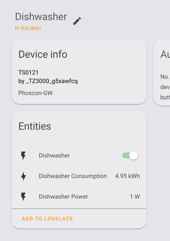

  • lampie1979
  • Laatst online: 02-08 21:10
lampie1979
Hoepla!
tarlitz schreef op vrijdag 13 augustus 2021 @ 10:25:
Ik gebruik zelf https://www.home-assistant.io/integrations/integration/ om W om te zetten naar kWh voor mijn Blitzwolf stekkers. Zie snippet beneden:
- platform: integration
  source: sensor.blitzwolf_shp13b_electrical_measurement
  unit: kWh
  unit_prefix: k
Source veranderen naar jouw sensor en een andere naam geven 👍
Zit er toch al standaard in?
Afbeeldingslocatie: https://tweakers.net/i/cYDiOwyxVaaTfQNyvWCTk8zNvjM=/x800/filters:strip_exif()/f/image/nkvTkpuVSx4TbnZP6xEo66S1.png?f=fotoalbum_large
They call her... c*ck juggeling Thunderc*nt!
  • tarlitz
Klopt, dit schijnt blijkbaar goed te werken met Deconz, maar niet met ZHA.
  • DennusB
Septillion schreef op vrijdag 13 augustus 2021 @ 14:52:
YAML:
type: entities
entities:
    colors:
        service_data:
          color: blue
        service_data:
          color: pink
        service_data:
          color: green
state_color: true
[edit]
Ow, er zit wel verschil in of je ze zelf als service aan roept of via turn on. Beide is mogelijk maar met iets andere syntax en of ze parallel kunnen draaien of niet. Nu aangepast dat je ze direct als service call doet.
Dat werkt hier helaas niet :
Afbeeldingslocatie: https://tweakers.net/i/I1BCg6IAO0fMFdK8aVJ8-mT2I3c=/full-fit-in/4000x4000/filters:no_upscale():fill(white):strip_exif()/f/image/S21vw5gNVkYpoLwIqZh9U01H.png?f=user_large
