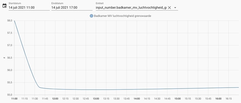

Heb het kunnen testen vanavond. Er gaat nog iets mis bij m'n trend sensor. Bij het douchen gaat deze 4-5 keer aan en weer uit waardoor 4-5 keer de automation opnieuw wordt afgetrapt:
Afbeeldingslocatie: https://tweakers.net/i/B8_67KcZeRtm_XyHCR5hflDVhLw=/800x/filters:strip_icc():strip_exif()/f/image/MYEJHA04INlQJoKjLUyp3MVr.jpg?f=fotoalbum_large
Config trend sensor
YAML:
binary_sensor:
  - platform: trend
    sensors:
      trend_badkamer_mv_luchtvochtigheid:
        entity_id: sensor.badkamer_mv_luchtvochtigheid
        sample_duration: 7200
        min_gradient: 0.045
        device_class: moisture

@badkuip Als je de aanpassing met de state van de fan niet hebt toegevoegd snap ik dat de automation opnieuw aftrapt ja.
En doel lijkt me dan ook niet om de trend sensor te blokkeren (de trend is er immers) maar om de automation niet nogmaals de ventilatie te laten starten (en daarmee de grenswaarde te laten aanpassen).
Heb de switch toegevoegd maar op net iets andere manier.
Ik kijk naar hoeveel op hoeveel toeren de fan draait. Door de automation wordt die op 220 gezet.

  • Septillion

badkuip schreef op dinsdag 13 juli 2021 @ 19:50:
@Septillion bedankt voor de voorzet. Ik heb dit er van gemaakt:
<knip>
Zou de custom integratie "Homeassistant Generic Hygrostat" ook kunnen worden gebruikt?
"Due to the fact that humidity levels are different during the summer and winter, a static humidity level switching the fan is on/off is not possible. This binary_sensor detects high rises in humidity and switches on. And switches off when the humidity is back to normal."
Let op: er staan er 2 in HACS. Je moet de versie hebben met Homeasssitant in de titel.
Ik heb dit nog niet gebruikt, want ik kan niet zomaar de ventilator schakelen (3 draads WTW).
  • Septillion
  • Laatst online: 09:59
@badkuip Waar krijgt 'sensor.badkamer_mv_status' zijn waarde van?
Maar ook dan, niet makkelijker om het te integreren als MQTT fan?
Maar anders dan dat, als 'sensor.badkamer_mv_status' inderdaad naar 220 gaat zodra je de mqtt call doet zou dit moeten werken. Hoe heb je gecheckt dat het niet werkt? En dan heb je dus een retrigger als de fan al draait? Zo ja, mooi moment van de automation trace :)
  • Septillion
@oltk Misschien ook wel, wel leuk dat daar al een min en max tijd in zit. Alleen beetje weinig documentatie. Wat ik zo snap van de orginele versie doet deze het wel op polling, dus de sample_interval in leidend. Als dat 5 minuten is lijkt me dat wel wat veel al.
  • badkuip
  • Laatst online: 14-08 20:55
Septillion schreef op dinsdag 13 juli 2021 @ 22:15:
De waarde komt uit een MQTT -bericht
Geen idee, ik had nog nooit gehoord van een MQTT-fan
Sensor-waarde verandert meteen mee zodra ik de snelheid aanpas in de UI. Ik heb een slider in m'n UI waarmee ik via een input number een MQTT-bericht afvuur naar m'n fan.
Wat bedoel je met een retrigger?

badkuip schreef op dinsdag 13 juli 2021 @ 22:29:
Okay, dus via een MQTT template sensor?
Oeps, vergeten te linken: MQTT Fan.
Maar past deze ook direct aan als de automation vuurt door de trend?
Nouwja, je had het erover dat het niet goed werkte. Probeer er achter te komen wat er fout gaat.
Okay, je zei dat de trend sensor meerdere keren aan en uit gaat tijdens het douchen. Maar dat zou geen enkel probleem moeten zijn, lekker laten gebeuren :+ Zolang je automation maar één keer (de eerste keer) de huidige luchtvochtigheid als grenswaarde wegschrijft en de fan tijdens het douchen blijft draaien dan werkt alles.

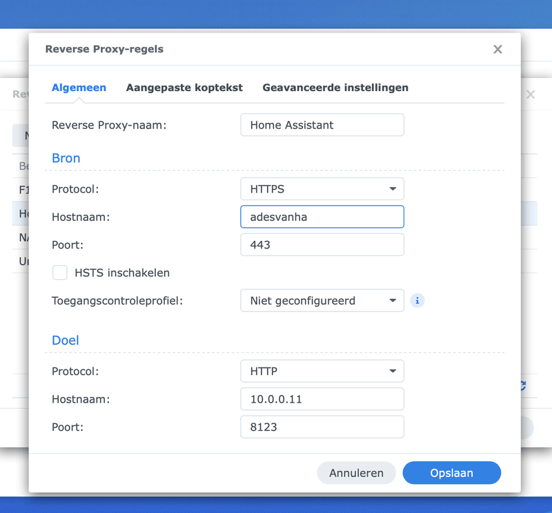

  • robbinonline
  • Laatst online: 15-08 22:47
Voor de overstap naar 2021.7 moest ik wat wijzingen aanbrengen aan mijn reverse proxy.
Nu heb ik het eea aangepast, werkt alles nog behalve Google Assistant.
Zodra ik nu Google vraag om de lichten uit te doen, krijg ik te horen *app* niet bereikbaar.
Er komt ook een melding in HA met:
Login attempt or request with invalid authentication from rate-limited-proxy-108-177-64-249.google.com (108.177.64.249). See the log for details.
Mijn config voor de reverse proxy:
http:
  use_x_forwarded_for: true
  trusted_proxies:
    - 10.0.0.10 / IP van Synology NAS waar de reverse proxy op draait
    - 127.0.0.1
    - 10.0.0.11 / IP van Home Assistant
    - 108.177.64.245 / IP Google proxy uit de melding
    - 82.*.13 /IP adres thuis.
Dit zijn de reverse proxy instelling:
Afbeeldingslocatie: https://tweakers.net/i/K9y2eI1L0Gp_p6vopAW1CdpHv_Q=/800x/filters:strip_exif()/f/image/UhXpCSnbhqEjzx89klKrdfHx.png?f=fotoalbum_large
Iemand een idee?

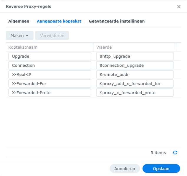

  • Magic
robbinonline schreef op woensdag 14 juli 2021 @ 08:33:
http:
  trusted_proxies:
    - 127.0.0.1
Iemand een idee?
Ik gok dat je al het eea ervoor hebt staan, anders zou HA niet werken, maar je zou de volgende aanpassing nog moeten hebben bij aangepaste koptekst:
Afbeeldingslocatie: https://tweakers.net/i/WzVyCqQXjSy672CT4s07Qkjqp64=/full-fit-in/4000x4000/filters:no_upscale():fill(white):strip_exif()/f/image/WbjjjE0DtxdU2NzTVilVt07Y.png?f=user_large
De melding lijkt ook meer een authenticatiefout te zijn dan een reverse proxy fout eigenlijk nu ik het zo lees.

  • Hmmbob
  • Laatst online: 15-08 19:14
http:
  trusted_proxies:
weg -->    - 127.0.0.1
weg -->    - 10.0.0.11 / IP van Home Assistant
weg -->    - 108.177.64.245 / IP Google proxy uit de melding
weg -->    - 82.*.13 /IP adres thuis.
Iemand een idee?
Je proxy config is veel te lang (waarschijnlijk door debuggen, zie mijn edits in je config hierboven), maar het klinkt als een authenticatiefout, niet een proxy-fout. Die hostname van Google zet je misschien op het verkeerde been, maar dat is hún proxy, niet de jouwe.
Volg de stappen uit de docs eens om Assistant nogmaals toe te koppelen?

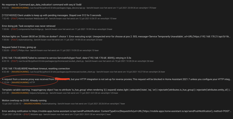

  • water_escape
  • Laatst online: 15-08 11:07
Ik lees nu veel over deze proxy "issues" sinds de nieuwe update. ik gebruik alleen DuckDNS voor remote toegang.
Voordat ik ga updaten hoe weet ik wat er eventueel stuk kan gaan? Of hoe weet ik waar een reverse proxy gebruikt wordt. https://www.home-assistan...e-20217/#breaking-changes.
Want dit gaat net iets boven mijn kennis: https://www.home-assistan.../http#use_x_forwarded_for
Water-Escape
  • Magic
water_escape schreef op woensdag 14 juli 2021 @ 08:58:
Je kunt gewoon je logs bekijken, in de oudere versies werd er al gewaarschuwd als je reverse proxy niet goed geconfigureerd was. Geen melding? dan zou je gewoon moeten kunnen upgraden. Wel een melding? dan kan je op je gemak aanklooien tot je het voor elkaar hebt :)
  • Septillion
@water_escape Daarnaast, als je alleen DuckDNS draait en niets weet van reverse proxies is de kans erg klein dat je er één opgetuigd hebt :D
  • water_escape
Magic schreef op woensdag 14 juli 2021 @ 09:00:
Ik zie er een. En zelf meerdere dingen waarvan ik niet weet wat het is :). Maar zover ik weet werkt alles.
Kan ik dit zomaar delen? niks gevoeligs erin?
Afbeeldingslocatie: https://tweakers.net/i/eP68sdoMk0iBA7wb5f2fBqKXUVM=/800x/filters:strip_exif()/f/image/B66hwCx4Wjp4UPyF1cAbDeW0.png?f=fotoalbum_large
[ Voor 10% gewijzigd door water_escape op 14-07-2021 09:41 ]
Water-Escape
  • Magic
water_escape schreef op woensdag 14 juli 2021 @ 09:08:
Ik zou de ip-adressen die niet beginnen met "192" even blanco maken voor de zekerheid.
Dat is inderdaad de melding waar ik over spreek. Een upgrade naar 2021.7 zou in jou geval dus nog niet werken. Ik ken jouw netwerksituatie niet dus het is lastig om hier wat over te roepen.
Edit: zoals onder genoemd is dat niet iets wat jij dus gebruikt, als dat het enige ip-adres bij deze melding is (voor elk uniek ip-adres krijg je wel een melding) dan zou je nu wel kunnen upgraden, maar zou je in de toekomst tegen problemen kunnen lopen.
[ Voor 18% gewijzigd door Magic op 14-07-2021 09:24 ]
  • Vorkie
Magic schreef op woensdag 14 juli 2021 @ 09:19:
De enigste die er staat moet ie vooral niet allowlisten....
Afbeeldingslocatie: https://tweakers.net/i/FoC1MPo2aE99eJQMCZWqRY6sBs4=/800x/filters:strip_exif()/f/image/hZxicAEhMxasJIfuStlUIHG8.png?f=fotoalbum_large
  • Hmmbob
Maar dat IP is zéker niet van je reverse proxy, dat is een extern adres ergens in de VS. Die moet je niet toevoegen dus.
Een reverse proxy gebruik je als je zelf ook nginx, traefik, caddy oid draait. Als je dit allemaal niets zegt, dan draai je geen reverse proxy :)
edit: wat @Vorkie zegt dus.
[ Voor 19% gewijzigd door Hmmbob op 14-07-2021 09:22 ]
http:
  trusted_proxies:
    - 127.0.0.1
Iemand een idee?
Als je reverse proxy 10.0.0.10 is, zou dat ook de enige zijn die in je lijstje hoeft te staan, dus:
http:
  trusted_proxies:
    - 10.0.0.10
  • KC27

  • badkuip
Septillion schreef op dinsdag 13 juli 2021 @ 22:43:
@badkuip Of even de vieze man uithangen en er even lekker tegenaan hijgen? :+
De automation werkt!
Fan gaat netjes aan en gaat niet uit zolang de luchtvochtigheid niet gedaald is tot onder de grenswaarde. Ook de grenswaarde wordt netjes ingesteld bij het triggeren van de trend-sensor.
De fan heeft wel een paar uur gedraait, vanaf de douchebeurt om 11.00 uur tot aan 15.30 uur. Wellicht komt dat doordat ik de douchedeur open had laten staan en pas om 15.30 uur dicht had gedaan.
Om 15.30 uur had ik de fan handmatig op een lagere snelheid gezet.
Luchtvochtigheid:
Afbeeldingslocatie: https://tweakers.net/i/Tc2jRkGQDD0cxBL7aa6HpmZkxPE=/800x/filters:strip_icc():strip_exif()/f/image/YeheZDtlbVF0qvdN8uzM0Z37.jpg?f=fotoalbum_large
Grenswaarde:
Afbeeldingslocatie: https://tweakers.net/i/2vN07TcIu9vK2cLIaty-Z2FM_CQ=/800x/filters:strip_icc():strip_exif()/f/image/bYmhU6P3ltHJhRZ8LCCFxJ8h.jpg?f=fotoalbum_large
Fan RPM:
Afbeeldingslocatie: https://tweakers.net/i/iYdoySpw5HRlG7pBoNXWulM40KE=/800x/filters:strip_icc():strip_exif()/f/image/Vg1fSQjEY2crwGWyqD9hLM7s.jpg?f=fotoalbum_large

  • Waah
  • Laatst online: 23:57
Pff lekker HA dagje.
Eerst startte de NUC de Proxmox server niet. Boot error, de ssd even reseaten en klaar gelukkig.
Daarna maar ff update naar 2021.7.2.... En reverse proxy werkt niet meer. blijkbaar bekend issue/misconfiguratie aan mijn zijde. Maar de perfecte oplossing niet kunnen vinden want opeens werkte wel meer niet goed meer (default_config, logbook etc).
Dus maar even restore (via CLI, lukte niet anders). Nu maar ff op deze versie blijven tot er een simpele guide is hoe je de proxy nu moet instellen.

  • Waah
Koepert schreef op donderdag 15 juli 2021 @ 08:00:
Makkelijkste guide? Zoek op github naar andermans config en extrapoleer dat naar je eigen situatie. Trusted proxies zijn vaak niet gedeeld maar de rest van de config wel. Mbt die trusted proxies:
Welk methode gebruik je voor je reverse proxy? Zorg dat je je netwerk in kaart hebt (heb je vast al) met welk IPadres bij welk deel van je infra hoort (127. docker, 192 intern, etc) en zorg dat datgene dat de ingang naar HA is, bij trusted proxies staat.
Ik gebruik nginx als reverse proxy
Dat met die trusted proxies al geprobeerd. Intern HA weet ik, 127 niet en docker ook niet. Na kijken in de logs kwam ik erachter dat de proxy een verbindingpoging gaf in 172.30.33.10. Een reboot later in .11
Maar als ik http aanzet met die ip’s kom ik dus niet meer in HA. Wat vreemd is want ik kan wel in nginx komen wat op HA draait, idem met andere apps die ik via supervisor heb geïnstalleerd.
Daarom maar even een stap terug. Eerst de config helemaal correct krijgen, volledige backup die makkelijk terug te zetten is en dan maar zien 8)
Maar heb nu vakantie dus ga daar nu niet mee bezig. 8)

  • RobertMe
  • Laatst online: 09:34
Waah schreef op donderdag 15 juli 2021 @ 08:23:
Je hebt nginx in Docker draaien of zo? Klinkt in ieder geval als semi wisselend IP adres dan waardoor je beter het hele subnet als trusted proxy kunt opgeven, oftewel: 172.30.33.0/24. Zo heb ik het hier in ieder geval opgelost met Traefik die ook in Docker draait.
In 2021.6 hebben ze extra die log melding toegevoegd als zijnde deprecation zodat je het nu kunt fixen voordat je naar 2021.7 update.
  • martinvdm
  • Laatst online: 11:00
martinvdm
Martinvdm = TechJunky.nl
@Waah ongetwijfeld een trusted_proxies probleem idd. Soms ligt het ook aan het feit dat je 127.0.0.1 moet whitelisten. Zoals al eerder gezegd scheelt het wel als je beetje bij blijft met de breaking changes en ontwikkelingen en log meldingen. Scheelt je ad hoc problem solving :)
  • mr_derk
  • Laatst online: 15-08 20:29
RobertMe schreef op donderdag 15 juli 2021 @ 09:00:
Ik heb mijn Traefik container een static ip gegeven en die gewhitelist in HA. Een hele range whitelisten klinkt niet als super veilig.
  • Waah
Hmmbob schreef op donderdag 15 juli 2021 @ 08:50:
Gokje: je hebt misschien een externe database voor HA ingesteld (MySQL oid) en die heeft een @ in de username of password?
If so, kijk even naar de "breaking changes" kopje "recorder", en vervang het @ in je database connection string in Home Assistant door %40.
Problemen met het laden van de combinatie default_config, logbook, recorder zijn 99,9% van de gevallen een issue met je database.
Jep, dat was inderdaad het probleem _/-\o_
Als ik /24 toevoeg aan een IP gaat die over zijn nek. Geen idee waarom. Maar jiet erg want.
martinvdm schreef op donderdag 15 juli 2021 @ 20:41:
Deze mistte ik nog. Na toevoegen was het oké. Samen met de nginx IP (die nu wel static bleef, is idd docket maar via de supervisor geïnstalleerd gewoon. Doe niets direct in docket, gaat me boven de pet) en de HA IP pakt die hem nu wel correct.
Kwa bijblijven: ik kreeg die melding niet in mijn logs. Omdat ik dus wel de regels erin had staan.... Maar enkel met de HA IP. Dus, correct volgens de logs.
Maar zal inderdaad beter de update logs doorlezen bij nieuwe releases. En belangrijker: een volledige backip maken :9
Sowieso heb ik altijd errors staan. Maar vaak enke bij opstarten en zijn vaak wazige issues waar ik geen last van heb :+ maar momenteel maar 3 errors en 3 warnings! :+ _O-

Beste medetweakers,
Ik kom de volgende meldingen tegen in mijn log en heb geen flauw idee waar dit door veroorzaakt wordt en hoe ik het dus ook kan oplossen. Hebben jullie een idee?
Logger: homeassistant.components.websocket_api.http.connection
Source: components/websocket_api/http.py:124
Integration: Home Assistant WebSocket API (documentation, issues)
First occurred: July 14, 2021, 5:47:59 PM (25 occurrences)
Last logged: July 16, 2021, 11:16:45 PM
    [139829638689456] Client unable to keep up with pending messages. Stayed over 512 for 5 seconds
    [139829356732528] Client unable to keep up with pending messages. Stayed over 512 for 5 seconds
    [139829630328944] Client unable to keep up with pending messages. Stayed over 512 for 5 seconds
    [139829639823568] Client unable to keep up with pending messages. Stayed over 512 for 5 seconds
    [139829903337696] Client unable to keep up with pending messages. Stayed over 512 for 5 seconds

Logger: aiohttp.server
Source: components/websocket_api/http.py:81
First occurred: July 14, 2021, 10:13:40 PM (2 occurrences)
Last logged: July 15, 2021, 1:15:24 PM
Error handling request
  File "/usr/local/lib/python3.8/site-packages/aiohttp/web_protocol.py", line 422, in _handle_request
    resp = await self._request_handler(request)
  File "/usr/local/lib/python3.8/site-packages/aiohttp/web_app.py", line 499, in _handle
    resp = await handler(request)
  File "/usr/local/lib/python3.8/site-packages/aiohttp/web_middlewares.py", line 118, in impl
    return await handler(request)
  File "/usr/src/homeassistant/homeassistant/components/http/security_filter.py", line 56, in security_filter_middleware
  File "/usr/src/homeassistant/homeassistant/components/http/request_context.py", line 18, in request_context_middleware
  File "/usr/src/homeassistant/homeassistant/components/http/ban.py", line 72, in ban_middleware
  File "/usr/src/homeassistant/homeassistant/components/http/auth.py", line 127, in auth_middleware
  File "/usr/src/homeassistant/homeassistant/components/http/view.py", line 129, in handle
    result = await result
  File "/usr/src/homeassistant/homeassistant/components/websocket_api/http.py", line 42, in get
    return await WebSocketHandler(request.app["hass"], request).async_handle()
  File "/usr/src/homeassistant/homeassistant/components/websocket_api/http.py", line 233, in async_handle
    await self._writer_task
  File "/usr/src/homeassistant/homeassistant/components/websocket_api/http.py", line 81, in _writer
    await self.wsock.send_str(message)
  File "/usr/local/lib/python3.8/site-packages/aiohttp/web_ws.py", line 300, in send_str
    await self._writer.send(data, binary=False, compress=compress)
  File "/usr/local/lib/python3.8/site-packages/aiohttp/http_websocket.py", line 687, in send
    await self._send_frame(message, WSMsgType.TEXT, compress)
  File "/usr/local/lib/python3.8/site-packages/aiohttp/http_websocket.py", line 656, in _send_frame
    await self.protocol._drain_helper()
  File "/usr/local/lib/python3.8/site-packages/aiohttp/base_protocol.py", line 87, in _drain_helper
    await waiter
  File "/usr/local/lib/python3.8/asyncio/selector_events.py", line 935, in _write_ready
    n = self._sock.send(self._buffer)
BrokenPipeError: [Errno 32] Broken pipe

bhartman schreef op zaterdag 17 juli 2021 @ 12:19:
Beste medetweakers,
    await waiter
https://github.com/home-assistant/core/issues/49646
