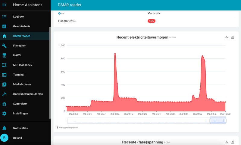

  • 19roland70
  • Laatst online: 12-10 21:20
Koepert schreef op zaterdag 10 juli 2021 @ 18:00:
Nu heb ik de update gedraaid naar 2021.7.1, zonder problemen, maar de Hourly Gas is van de DSMR-meter af. Dat kan ik niet goed verwerken, want mijn tabel met verbruik is nu oneven tussen GAS en STROOM.
Nu lees ik dat ik daar de derivative prima voor kan gebruiken. Maar, even dubbelcheck, klopt ie dan zo?
YAML:
- platform: derivative
  source: sensor.gas_consumption
  name: Gasverbruik per uur
  round: 3
  unit_time: h # the resulting "unit_of_measurement" will be °C/h if the sensor.temperate has set °C as it's unit
  time_window: "00:60:00"
Hourly gas is inderdaad weg kwam ik ook achter, dus ben ik ook verder gaan zoeken.
DSMR Reader en dsmr datalogger geïnstalleerd.
Je kan nu zelf het gas om de 5 min uitlezen.
Meteen de dsmr meter gekoppeld aan de zij-balk .
werkt perfect.
Afbeeldingslocatie: https://tweakers.net/i/UbrNw1JdOnJCAQ2_qJNTLH7BFFA=/800x/filters:strip_exif()/f/image/U8JWY9RVjDyXsQ0tSmIs2JOV.png?f=fotoalbum_large
