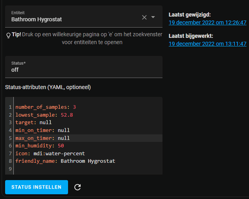

  • mede
  • Laatst online: 19-10 10:25
jj85 schreef op maandag 19 december 2022 @ 12:36:
Haal deze regel eens uit je binary sensor config:
YAML:
attribute: humidity # Optional use sensor attribute instead of state.
De sensor geeft direct de vochtigheid als state, attribute is dus niet van toepassing.
Ik heb die regel in commentraar gezet en HA een herstart gegeven. Hoewel ik nog steeds de foutmelding in de logs heb, update the binary_sensor nu wel:
Afbeeldingslocatie: https://tweakers.net/i/gKa3XyEEychD5UvFeLM_kcBsvEg=/full-fit-in/4000x4000/filters:no_upscale():fill(white):strip_exif()/f/image/SsW96RBUbUeYhqe0VFDcPM6U.png?f=user_large
Ik begrijp alleen het update interval (aantal getelde samples) en de waarden waar nu null staat niet. Zijn dit parameters die ik nog ergens vergeten ben?
Edit: zie dat de update interval op 300 sec staat. Geeft dit problemen als ik deze op bijvoorbeeld 60 zet? Pas na 300 seconden updaten lijkt me wat langs als je gaat douchen?
[ Voor 10% gewijzigd door mede op 19-12-2022 13:23 ]
Die parameters worden ingevuld zodra de binary sensor actief wordt.
Die foutmelding in de log heb ik ook tijdens het starten van HA en de integratie. Dan zal de sensor nog wel geen waarde hebben of iets dergelijks...

jj85 schreef op maandag 19 december 2022 @ 13:25:
Ah thanks! Heb jij verder nog iets gewijzigd aan de standaard settings voor delta, offset en timers? Zoals gezegd in mijn vorige comment lijkt 300 seconden wat lang om de afzuiging aan te zetten tijdens douchen?

mede schreef op maandag 19 december 2022 @ 13:28:
Vond ik ook lang ,heb hem op 10 seconden staan. Als je gaat douchen dan springt de fan al vrij snel aan (en dat is prima)
