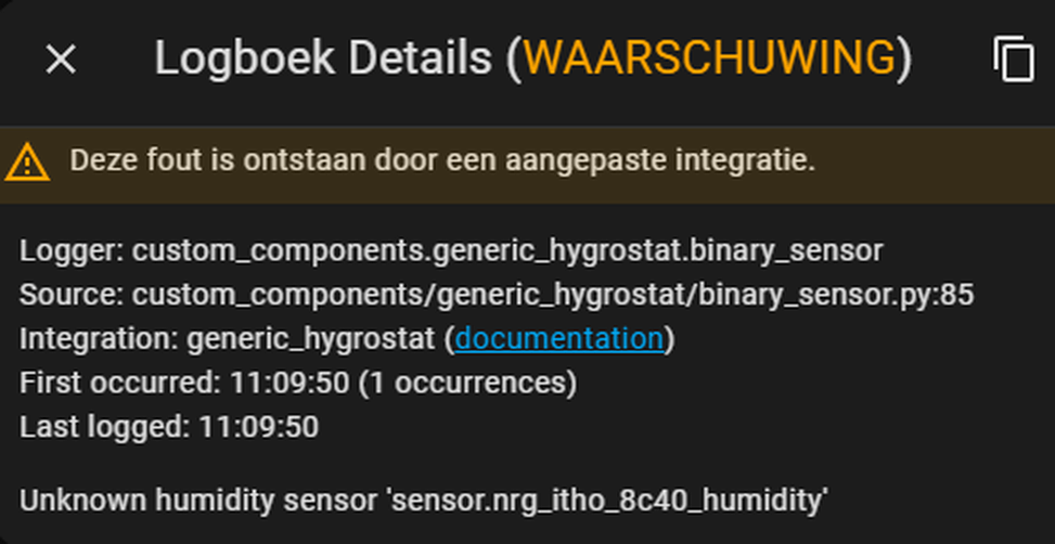

Ik krijg hem nog niet aan de praat:
YAML:
number_of_samples: 0
lowest_sample: null
target: null
min_on_timer: null
max_on_timer: null
min_humidity: 30
icon: mdi:water-percent
friendly_name: Bathroom Hygrostat
De hygro geinstalleerd in HACS en dit in config.yaml
YAML:
binary_sensor:
- platform: generic_hygrostat
  sensor: sensor.vochtsensor_badkamerraam_humidity # Source humidity sensor
  attribute: humidity # Optional use sensor attribute instead of state.
  delta_trigger: 3 # Optional humidity swing to detect. Default = 3
  target_offset: 3 # Optional dehumidification target offset. Default = 3
  min_on_time: 300 # Optional min on time in seconds. Default = 0 seconds
  max_on_time: 7200 # Optional safety max on time in seconds. Default = 7200 seconds
  sample_interval: 300 # Optional time between taking humidity samples in seconds, default 300 seconds
  min_humidity: 30 # Optional minimum humidity to enable dehumidification. Default = 0
  unique_id: bathroom_hygrostat # Optional
Wat mis ik?

Hoi!
  • Septillion
  • Laatst online: 14:40
@EWK HA herstart? Je had nog geen binary_sensor key in je configuration.yaml? Geen foutmeldingen in je log?
  • EWK
EWK
Een fles dode pixels te koop!
Septillion schreef op zondag 18 december 2022 @ 17:06:
@EWK HA herstart? Je had nog geen [mono]binary_sensor[/url] key in je configuration.yaml? Geen foutmeldingen in je log?
Herstart helpt niet, ik heb in mijn configuration.yaml geen sensors verder, de rest staat in sensor.yaml, geen foutmeldingen ook. Toch wel een error, even uitzoeken.
Dit is de error:
Logger: custom_components.generic_hygrostat.binary_sensor
Source: custom_components/generic_hygrostat/binary_sensor.py:85
Integration: generic_hygrostat (documentation)
First occurred: 17:23:20 (1 occurrences)
Last logged: 17:23:20
Unknown humidity sensor 'sensor.vochtsensor_badkamerraam_humidity'
Maar sensor.vochtsensor_badkamerraam_humidity is wel de juiste sensor, geeft ook gewoon resultaat in de ontwikkelhulpmiddelen -> status
[ Voor 41% gewijzigd door EWK op 18-12-2022 17:30 ]

EWK schreef op zondag 18 december 2022 @ 17:18:
Dit is de error:
Edit: @EWK niet goed gekeken. Sensor werkt wel. Maar heb ook de melding in de log (bij start vd integratie)
Hoe vaak update je humidity sensor? Wellicht dat het systeem wat tijd nodig heeft?

jj85 schreef op zondag 18 december 2022 @ 18:17:
Bij mij de foutmelding én hij doet het niet. Bij jou doet hij het dus wel, vreemd. Had na maanden eindelijk gehoopt een oplossing je hebben.
Hoe ziet de output van die sensor eruit in de ontwikkelhulpmiddelen?

jj85 schreef op zondag 18 december 2022 @ 18:49:
YAML:
lowest_sample: null
target: null
min_on_timer: null
max_on_timer: null
min_humidity: 30
En bij jou?

EWK schreef op zondag 18 december 2022 @ 18:54:
YAML:
lowest_sample: null
target: null
min_on_timer: null
max_on_timer: null
min_humidity: 30
En bij jou?
YAML:
number_of_samples: 90
lowest_sample: 46.54
target: null
min_on_timer: null
max_on_timer: null
min_humidity: 30
friendly_name: Badkamer hygrostaat
Bedoelde overigens van je humidity-sensor ;)

jj85 schreef op zondag 18 december 2022 @ 18:57:
YAML:
target: null
min_on_timer: null
max_on_timer: null
min_humidity: 30
Ah, die heeft als status 88,3%,wat wel kan kloppen. Geen rare dingen verder.

EWK schreef op zondag 18 december 2022 @ 19:00:
Vroeg bewust naar de output van ontwikkelaarstools, want volgens jouw configuratie zou de humidity in de attribuut humidity staan. Maar gezien je reactie (en de sensornaam) zal dat wel niet zo zijn ;)
Haal deze regel uit je binary sensor config:
YAML:

jj85 schreef op zondag 18 december 2022 @ 19:13:
YAML:
Heb ik er uit gehaald, reboot gedaan, geen verschil :/

  • mede
  • Laatst online: 10:25
sjorsjes schreef op zaterdag 17 december 2022 @ 15:46:
Dit is mijn automation. Ik zet hem gewoon op max als hij getriggerd wordt.
Je moet daar inderdaad de humidity sensor van je itho invullen. Ik gebruik een losse humidity sensor die in mn douche hangt.
Ik probeer het script https://github.com/bassch...sistant-generic-hygrostat te implementeren maar loop tegen een vreemd probleem aan.
De logs geven aan de sensor.nrg_itho_8c40_humidity niet bestaat, terwijl ik deze via de ontwikkelhulpmiddelen wel kan uitlezen.
Iemand een tip hoe ik de humidity uit mijn Itho kan/moet gebruiken in dit script? Ik heb ook mijn yaml configs geplakt, en al meerdere malen een HA herstart uitgevoerd.
Afbeeldingslocatie: https://tweakers.net/i/1oFC1U13_9rETlR5-Kt-eunHSCA=/full-fit-in/4000x4000/filters:no_upscale():fill(white):strip_exif()/f/image/cUjvNH0EluXlTS60rTB07QJR.png?f=user_large
Afbeeldingslocatie: https://tweakers.net/i/aUM9jefytC1RUfbohedXzUuZRZs=/full-fit-in/4000x4000/filters:no_upscale():fill(white):strip_exif()/f/image/d6Du733LDxgpP6u1CQIEbXMT.png?f=user_large
Configuration.yaml
YAML:
input_number:
  itho_fan:
    icon: mdi:fan
    initial: 1
    min: 0
    max: 254
    step: 1
binary_sensor:
  sensor: sensor.nrg_itho_8c40_humidity # Source humidity sensor
  min_humidity: 50 # Optional minimum humidity to enable dehumidification. Default = 0
  unique_id: bathroom_hygrostat # Optional ID that uniquely identifies this sensor. Set this to a unique value to allow customization through the UI.
Automations.yaml
YAML:
24
25
- alias: Bathroom Hygrostat On
  trigger:
    platform: state
    entity_id: binary_sensor.bathroom_hygrostat
    to: 'on'
  action:
  - service: fan.set_percentage

  • jj85
  • Laatst online: 14:02
mede schreef op maandag 19 december 2022 @ 11:28:
YAML:
binary_sensor:
Haal deze regel eens uit je binary sensor config:
YAML:
De sensor geeft direct de vochtigheid als state, attribute is dus niet van toepassing.
