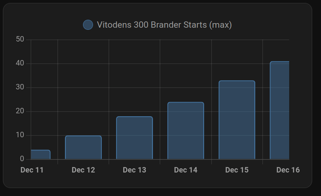

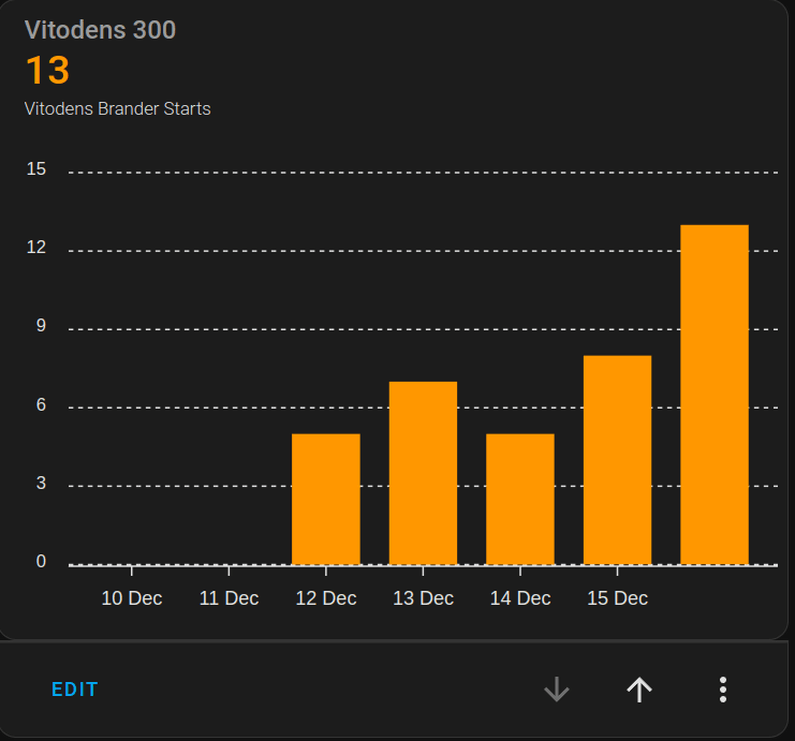

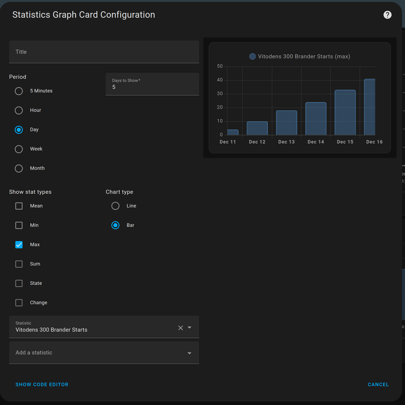

Je krijgt gewoon de "oplopende" grafiek te zien. 3 settings kan ik trouwens ook niet
kiezen "Sum" "State" of "Change" bijvoorbeeld
Afbeeldingslocatie: https://tweakers.net/i/oTPZn_MP51jnk-w6x_uaJZKnM_o=/full-fit-in/4000x4000/filters:no_upscale():fill(white):strip_exif()/f/image/Hb0t0XkVV4WsRm1HGPFcQ1Yn.png?f=user_large
Afbeeldingslocatie: https://tweakers.net/i/908Dltgr-962URIDyYNqfVlJnWI=/800x/filters:strip_exif()/f/image/7ODlmctzpmX6OHKm8ltvlWyF.png?f=fotoalbum_large

jvanhambelgium schreef op vrijdag 16 december 2022 @ 18:21:
Dat had mooi geweest maar dus ook geen success.
En als je nou eens die "change" checkbox aanvinkt

TheFes schreef op vrijdag 16 december 2022 @ 18:44:
Gaat dus gewoon niet, ik kan die niet selecteren. Ik kan enkel Min/Mean/Max selecteren, "Sum" "State" of "Change" zijn niet selecteerbaar. Heb ook al in de code geprobeerd maar krijg dan gewoon een lege graph...
Strange.
EDIT : Ondertussen met de "apexcharts-card" het kunnen fixen
Afbeeldingslocatie: https://tweakers.net/i/k51YFNQ82w4N6Jzdq7mQJZTIgH8=/full-fit-in/4000x4000/filters:no_upscale():fill(white):strip_exif()/f/image/UvqxHtagzp1ZnQlmytsfsWoZ.png?f=user_large

jvanhambelgium schreef op vrijdag 16 december 2022 @ 19:14:
Strange.
Wat is de state_class van je entity? Die change zal alleen gaan bij total of total_increasing
Home Assistant configuratie
  • jvanhambelgium
  • Laatst online: 13-09 20:37
TheFes schreef op vrijdag 16 december 2022 @ 19:42:
Allemaal
state_class: measurement
unit_of_measurement:
icon: mdi:chart-line
friendly_name: Vitodens 300 Brander Starts
  • TheFes
  • Laatst online: 01:52
jvanhambelgium schreef op vrijdag 16 december 2022 @ 19:50:
Allemaal
Als het een entity is met een alsmaar stijgende state, is total_increasing logischer, en zal die change optie dus ook werken

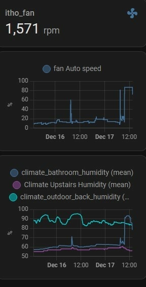

Via het Itho Daalderop - open source wifi control add-on module topic ben ik hierheen verwezen. Hoewel de Home Assistant informatie van de wiki van de ontwikkelaar komt hoop ik dat ik hier de juiste hulp kan krijgen.
Ik heb mijn Itho CVE ventilatie in Home Assistant en de alle sensoren werken via het dashboard:
Afbeeldingslocatie: https://tweakers.net/i/40dnZ_NdeDBSoBHKloJqbMiP2_c=/full-fit-in/4000x4000/filters:no_upscale():fill(white):strip_exif()/f/image/498VH5TAfMFFeU23kZXevqFh.png?f=user_large

Maar wil je dit niet meer automatiseren? Ik vergelijk de douche-vochtigheid met de gemiddelde vochtigheid in huis en zet aan de hand daarvan het ventilatie percentage. Ventileren bij 50% heeft weinig zin al het overal 60% is !
Een vergelijkings sensor van gemiddelde boven;
YAML:
sensor:
  - platform: min_max
    entity_ids:
      - sensor.climate_bedroom_humidity
      - sensor.climate_library_humidity
      - sensor.climate_serverroom_humidity
    name: Climate Upstairs Humidity
    type: mean
    round_digits: 0
Een template sensor die een fan speed berekened met de nodige stap groote zodat deze niet elke seconde getriggerd wordt.
De "set qspeed" is met 0+, hier kun je de basis verhogen door de 0 op 10 te zetten
YAML:
template:
  - sensor:
       - name: "fan Auto speed"
         unique_id: "IDsensor_fan_auto_speed"
         unit_of_measurement: "%"
         icon: mdi:fan-auto
         state: >
           {% set bath = states('sensor.climate_bathroom_humidity') | float(default=0) %}
           {% set upst = states('sensor.climate_upstairs_humidity') | float(default=0) %}
           {% set qspeed = (0 + ((bath-upst)*4))|round(0, default=0) %}
           {% if qspeed < 8 %}
             {% set qspeed = 8 %}
           {% elif qspeed > 87 %}
             {% set qspeed = 87 %}
           {% endif %}
           {{ qspeed }}
         availability: >-
          {{ states( 'sensor.climate_bathroom_humidity' ) not in [ 'unknown', 'unavailable']  and
              states( 'sensor.climate_upstairs_humidity' ) not in [ 'unknown', 'unavailable'] }}
De automation die de fan-snelheid aanpast
YAML:
alias: FAN auto speed
description: based humidity bathroom v upstairs
trigger:
  - platform: state
    entity_id:
      - sensor.fan_auto_speed
condition: []
action:
  - service: fan.set_percentage
    data:
      percentage: "{{ states( 'sensor.fan_auto_speed' ) }}"
    target:
      entity_id: fan.nrg_itho_xxxx_fan
mode: single
En de grafiek
Afbeeldingslocatie: https://tweakers.net/i/vlFRBxSCdXBDB4x7rrE3uTmjvnU=/full-fit-in/4920x3264/filters:max_bytes(3145728):no_upscale():strip_icc():fill(white):strip_exif()/f/image/s66fUelhQX8IBg4lwyBY0Dzu.jpg?f=user_large

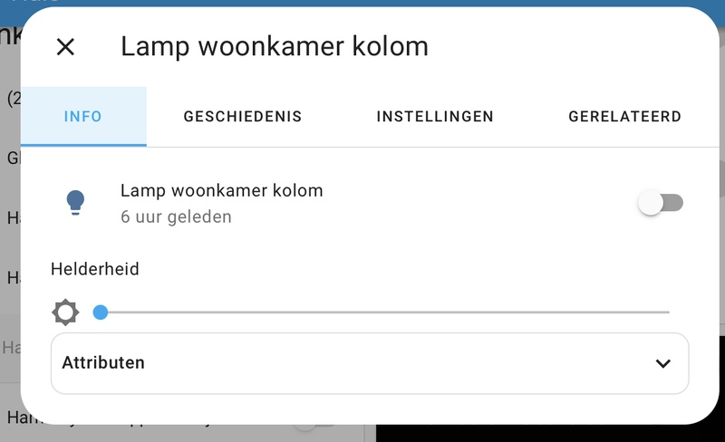

einz schreef op zondag 18 december 2022 @ 11:06:
Iemand hier ervaring met de Zigbee dimmer van Ecodim? Ik heb hem gisteren geïnstalleerd en kan ze ook aan/uit zetten in Home Assistant maar ik krijg het niet voor elkaar ze te dimmen via Home Assistant. Dan moet ik alsnog van de bank af!!!! (vreselijk)
Ik kan zo 1-2-3 op google/dit forum ook geen oplossing vinden dus hoop dat jullie me verder kunnen helpen.
dimmen van een Ecodim zigbee dimmer gaat hier prima met ZHA.

Afbeeldingslocatie: https://tweakers.net/i/QGijhIarbxPIVjz0sjlBZy1dzug=/800x/filters:strip_icc():strip_exif()/f/image/aRBu0U934tSfAFFxnz4ODyuo.jpg?f=fotoalbum_large
Vind het gebruik van HA onder Proxmox best erg hoog, hoe werkt dit? Na het opstarten rond de 1,8Gb in gebruik voor mijn instance. Na verloop van tijd gaat niet naar het maximale van 6Gb toe. Is dat caching of een memory leak? Ik draai op 2022.12.5.

Vaevictis_ schreef op zondag 18 december 2022 @ 15:00:
