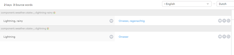

  • golles
  • Laatst online: 15:19
verjager schreef op donderdag 15 december 2022 @ 19:45:
@golles In het Nederlands wordt in de interface de status van bijv. weather.knmi_thuis van 'pouring' vertaald naar 'Gieten' 7(8)7
Dacht dat ik verhuisd was naar een plaats met die naam toen ik voor 't eerst zag...
Weet jij of de Nederlandse vertaling centraal wordt geregeld? Iets als 'Regen' of 'Buien' lijkt me logischer.
Ik heb me hier ook een keer over verbaasd 8)7 . Ik vertaal zelf niks in dat component, en ik weet eerlijk gezegd ook niet waar de vertaling "Gieten" vandaan komt. Ik kan dat niet in git en ook niet op lokalise.com vinden...
  • RobertMe
  • Laatst online: 22:58
golles schreef op donderdag 15 december 2022 @ 22:47:
Ik heb geen Lokalise account, maar... Je linkt naar de GitHub repository van core, en niet frontend (bevat Gieten ook niet). En als ik vanaf de contributing guide doorklik voor vertalen van frontend bevat de URL een andere UUID (34... vs 13... van de link die jij post). Ik gok dus dat je ook bij Lokalise naar het core project kijkt, terwijl je dus bij frontend moet zijn: https://lokalise.com/sign...6d6d241f598.13594006/all/ (let op: deze staat vermeld als "Join", geen idee hoe onmiddellijk dat is na klikken)

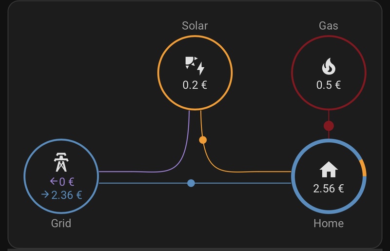

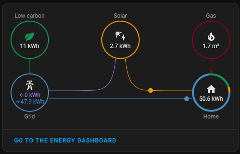

  • Waah
  • Laatst online: 20:22
Ik wil iets onzinnigs.... Of nou ja, Miss Waah eigenlijk.
Ze vind deze layout erg mooi
Afbeeldingslocatie: https://tweakers.net/i/IIIfQOKBNTQk856M7v07ja8xa-4=/full-fit-in/4000x4000/filters:no_upscale():fill(white):strip_exif()/f/image/yihNnsWDP4O3lZJbYLYmu2k4.png?f=user_large
Maar kan je ook zoiets maken met de kosten ipv het aantal kWh. Want ze wil gewoon de harde euro's zien verdwijnen :+
Ik heb het probrobeert met de Power Flow Card maar daar krijg ik het niet voor elkaar.
Ik kan wel de kosten er in krijgen, maar hij blijft kWh aangeven (wat niet vreemd is natuurlijk).
Iemand die zoiets heeft gedaan?
[ Voor 4% gewijzigd door Waah op 16-12-2022 00:13 ]

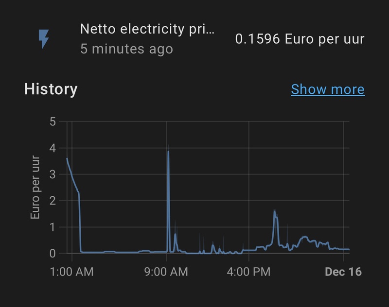

  • mr.DJ95
  • Laatst online: 20:06
Waah schreef op vrijdag 16 december 2022 @ 00:12:
Ik kon hier thuis ms.DJ95 blijmaken met een simpel grafiekje die de kosten per uur laat zien op basis van de stroom die we uit het grid trekken maal de uurprijs van Tibber.
Afbeeldingslocatie: https://tweakers.net/i/aYsf3Hs9H7HRGzV0zTMBYNHJfgM=/800x/filters:strip_icc():strip_exif()/f/image/SLR21nH981hfwzwk0lk8uVvd.jpg?f=fotoalbum_large
  • Waah
mr.DJ95 schreef op vrijdag 16 december 2022 @ 00:41:
Dat was ook mijn idee :+ of van die naald met kleurtjes. Maar nee, dit was veel duidelijker want alles in 1 overzicht.
Het oog wil ook wat zeg maar.
Ik weet dat er andere manieren zijn. Maar grafieken word hem niet :+
Ik heb de sensors al die de kosten weergeven, template zijn gemaakt. Maar krijg het niet in die lay-out. En die vind ze erg mooi.
De Tesla grid card is helemaal mooi (en ingewikkeld) omdat je 2 extra eigen devices kan toevoegen zoals een auto (of bij ons: een airco voor verwarmen). Maar ook daar is die stug in kWh :+
[ Voor 17% gewijzigd door Waah op 16-12-2022 01:18 ]
  • golles
RobertMe schreef op donderdag 15 december 2022 @ 23:31:
ik heb zowel frontend als backend gejoinded en zocht in alle projecten. Als je een account aanmaakt en op join klikt dan kun je er gelijk in
  • golles
dennistd schreef op donderdag 15 december 2022 @ 23:42:
Als het hard regent dan giet het toch?
Klopt, in Google translate is dat ook de enige vertaling. Het lijkt alleen heel vreemd op de weather card. En ik heb het volgens mij nog nooit gezien bij andere weather entities
  • TheFes
  • Laatst online: 22:37
golles schreef op vrijdag 16 december 2022 @ 07:56:
die vertalingen op het dashboard komen wel vanuit HA, de state van de entity is simpelweg pouring
Het zou kunnen dat andere integraties deze state gewoon niet gebruiken. Nederland staat wel bekend om zijn vele verschillende woorden voor regen, net als de Inuit voor sneeuw (weet van beide niet zeker of het niet broodje aap verhalen zijn hoor).

  • Waah
jvanderkroon schreef op vrijdag 16 december 2022 @ 08:27:
@Waah je zou het nog met een picture-elements card kunnen proberen. Moet je eerst in de web weergave even alle velden van je Energy distribution card leeg maken, dan een screenshot maken en dan de prijzen er overheen plaatsen met de picture-elements card.
Die bedragen heb je waarschijnlijk al wel vanuit DSMR of welke integratie je gebruikt.
Briljant _/-\o_
Dan heb ik geen bewegende bolletjes, maar dat is geen ramp. En dan kan ik ook gewoon een eigen lay-out maken met extra items zoals airco en andere devices als die er zijn _/-\o_
Hier kan ik wel weer wat avonden mee vullen O-)
Edit: op basis van een state kun je de picture elements card ook een andere achtergrond geven. Dus als die met gif's werkt zou ik alsnog bewegende bolletjes kunnen hebben op basis van een sensor die een status heeft op basis van of er wordt teruggeleverd of niet, er gas wordt gebruikt of niet en een combi van die varianten.
Al lijkt er een bug te zijn momenteel met het wijzigen van de picture card op basis van een sensor state.
https://github.com/home-assistant/frontend/issues/14308
Dus dat komt laten misschien wel als er tijd over is.
[ Voor 28% gewijzigd door Waah op 16-12-2022 08:47 ]

  • Hmmbob
  • Laatst online: 16:15
Septillion schreef op vrijdag 16 december 2022 @ 10:00:
@golles Je hebt iig 'ATTR_CONDITION_LIGHTNING' naar 'Bliksem' vertaald, dat zou ik zelf toch gewoon 'Onweer' noemen :+
Ik ook, dus ik heb het in Lokalise aangepast :+
Er bestond geen vertaling naar "onweer", en maar 2 vermeldingen van "bliksem". Heb beiden vervangen door "onweer".
Afbeeldingslocatie: https://tweakers.net/i/QlV-E9IVz7x-YRgTQT4CnWjhHNw=/800x/filters:strip_exif()/f/image/SKvdyuPEsRrPRsU2UerqkHvp.png?f=fotoalbum_large

  • Waah
Mezelf maar ff quoten:
Heb de .js file van de power flow card aangepast, en ondanks geen programmeerervaring ben ik een stap verder.
Afbeeldingslocatie: https://tweakers.net/i/B3soGGQ1hNs81OJbTweU3Ph-TXI=/800x/filters:strip_icc():strip_exif()/f/image/RN1eP1u4fH6SMhunkAqdpTuJ.jpg?f=fotoalbum_large

Waah schreef op vrijdag 16 december 2022 @ 10:58:
Nu nog het aantal decimalen goed krijgen en dan werkt het gewoon :D
Heb al gezocht op "decimal" en daar de waarde van 1 naar 2 gezet maar een restart van home assistent en het is nog steeds slechts 1 decimaal.
Nu eerst een weekend weg, dus later maar ff naar kijken. Als ik het werkend heb zal ik de aanpassingen die ik heb gedaan wel ff delen (is zeer minimaal) als referentie voor de liefhebbers en voor mezelf :+
Betaal jij voor je zonne-energie? :o (geintje).

  • Waah
Hmmbob schreef op vrijdag 16 december 2022 @ 11:02:
Ik zou zeggen, feature-request / pull-request aanmaken en gaan!
Op zijn/haar github staat vrij duidelijk dat deze enkel bedoeld is om een kopie te zijn voor wat er al is, maar dan om je huidige power usage te zien en dat er verder niets wordt toegepast. Maar ik zal na het weekend wel gewoon een feature/pull-request aanmaken om te kijken of dit simpel kan worden toegevoegd. In principe pas ik gewoon "kWh" en "M3" op een aantal plekken aan en klaar :+ dus als er een variabele zou zijn waarbij je kan kiezen voor kWh/M3 of currency ben je er al. Maar zoals gezegd: ik kan prima uitleggen hoe het moet, maar programmeren kan ik weer niet :X
En nog ff de handleiding doorgelezen en je kan gewoon in yaml het aantal decimalen aangeven!
Afbeeldingslocatie: https://tweakers.net/i/_Q1AshG-sRdscLmWYOZSrNxQzzA=/800x/filters:strip_icc():strip_exif()/f/image/k6CBXC3lHH5hMlv6N3R2zbUT.jpg?f=fotoalbum_large
Nu moet ik (helaas) van de dsmr sensors die alles al goed doorgeven, nog template sensors maken om 2 decimalen te forceren. Anders laat die maar 1 decimaal zien als je 2e decimaal een 0 is (zie gas en zonnepanelen).
Ideaal toch dat je gewoon vanuit de bus op reis met home assistant kan prutsen vanaf je telefoon d:)b
Edit: en ja, die Solar moet nog negatief eigenlijk... Vanuit de energy is het logisch dat die het optelt, maar vanuit kosten niet natuurlijk. Misschien een template ook aanmaken om de value negatief te maken. Moet toch al template sensors aanmaken voor die dus ach.
[ Voor 7% gewijzigd door Waah op 16-12-2022 11:14 ]
Ik ben zelf helemaal geen pythonwizard. Maar zou je de tesla-style-solar-power-card (in HACS) kunnen klonen en geschikt maken voor Euro's ipv kWh ?
  • verjager
@TheFes Ik heb nog even getest met een Entity card, omdat het er vooral omgaat hoe het in de frontend wordt weergegeven. Maar levert allemaal niets op helaas.
Deze wordt ook afgerond.
YAML:
template:
  - sensor:
      - name: "Energiekosten test"
        unique_id: energy_costs_test
        state: "{{ 2.50 | string}}"
        device_class: monetary
        unit_of_measurement: EUR
En excuus: het moest dus idd device_class zijn i.p.v. state_class
@Waah
Dus je hebt echt een tekst-sensor nodig vrees ik.
YAML:
"{{ '{:,.2f}'.format( states('sensor.energiekosten_test') | float(default=0) ) }}"
[ Voor 14% gewijzigd door verjager op 16-12-2022 12:54 ]
  • TheFes
verjager schreef op vrijdag 16 december 2022 @ 12:45:
YAML:
template:
  - sensor:
@Waah
YAML:
Die laatste werkt ook niet
YAML:
- sensor:
    - unique_id: test_source_sensor
      name: Test Monetary Source
      state: "2.50"
    - unique_id: test_monetary_1
      name: Test Monetary 1
      state: "{{ '{:,.2f}'.format( states('sensor.test_monetary_source') | float(default=0) ) }}"
Afbeeldingslocatie: https://tweakers.net/i/6FwkLHaRuyzlcCDN1Og1yMQzbok=/800x/filters:strip_exif()/f/image/6hVgmMqkOm4AV3O4zVVobp8w.png?f=fotoalbum_large
Home Assistant configuratie

Toppe schreef op vrijdag 16 december 2022 @ 11:52:
Je zou fog gewoon kunnen vertalen naar ‘Mist’ ipv ‘Nachtmist’
Dat doet Home Assistant toch ook gewoon?
  • Toppe
  • Laatst online: 23:01
golles schreef op vrijdag 16 december 2022 @ 13:33:
Had het over "Nachtmist" in 1 van de hyperlinks hier. Geen idee wat HA in de praktijk.
