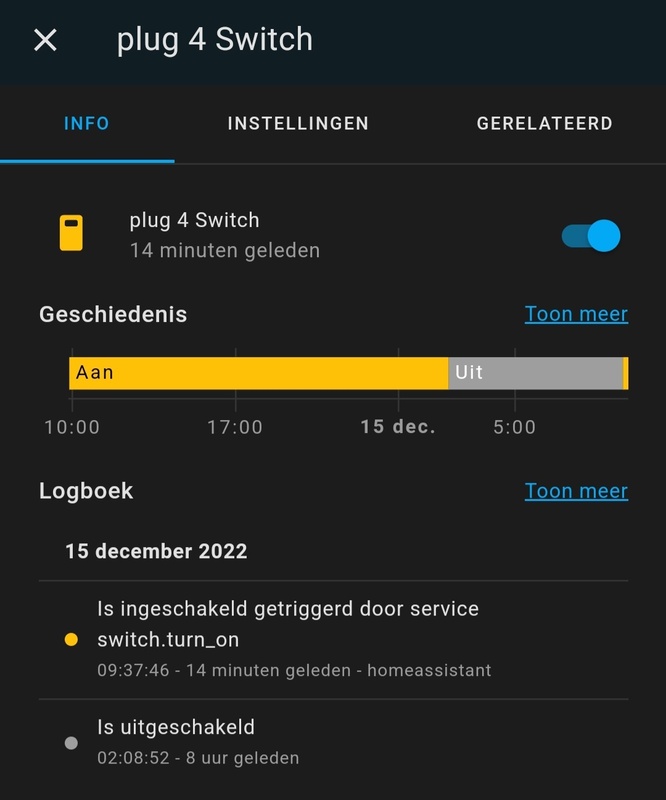

  • Pindakaas
  • Laatst online: 22:41
Misschien een hele amateur vraag, maar ik kom er niet uit.
Ik heb 4x een TS011F plug gekocht om energie te monitoren in huis en er hopelijk achter te komen waar mijn hoge verbruik vandaan komt. Nu hebben die stekkers schijnbaar een bekende kwaal dat ze gewoon random uit gaan.
Om dat tegen te gaan heb ik een automation aangemaakt:
YAML:
alias: plug 4 turn on
description: ""
trigger:
  - platform: state
    entity_id:
      - switch.plug_4_switch
    from: "on"
    to: "off"
condition: []
action:
  - type: turn_on
    device_id: 794b3610d8d4d13c4390edce21a825be
    entity_id: switch.plug_4_switch
    domain: switch
mode: single
Maar blijkbaar werkt dat niet...
Afbeeldingslocatie: https://tweakers.net/i/0cj2WuXMT0TMoSHITTfc2UbS_qI=/x800/filters:strip_icc():strip_exif()/f/image/cOOsUwYaT12qtqsJNKeTvpLp.jpg?f=fotoalbum_large
Doe ik iets verkeerd?
[ Voor 0% gewijzigd door Septillion op 15-12-2022 10:23 . Reden: Denk aan de 'yaml' bij de code tags aub! ]

  • Ora et Labora
  • Laatst online: 17-10 15:58
Pindakaas schreef op donderdag 15 december 2022 @ 09:52:
description: ""
trigger:
  - platform: state
    entity_id:
    from: "on"
    to: "off"
condition: []
action:
  - type: turn_on
    domain: switch
mode: single
Je zou bij developper options de status kunnen uitlezen, wellicht heeft deze andere teksten?
En handmatig de stekker uitzetten en dan via de automatisering laten starten om te testen.
Je kunt ook een device automatisering maken in plaats van een status van een entity, device status turned off.
Tevens zou ik er een delay in zetten van 2 seconde ofzo voordat hij weer aangaat.
Afbeeldingslocatie: https://tweakers.net/i/T7USVJgRj098KQVAwzkk_3o1lPA=/800x/filters:strip_exif()/f/image/JsGZd8CjF3qXCmCOclK3srYh.png?f=fotoalbum_large
[ Voor 10% gewijzigd door Ora et Labora op 15-12-2022 09:57 ]

  • TheFes
  • Laatst online: 22:37
description: ""
trigger:
  - platform: state
    entity_id:
    from: "on"
    to: "off"
condition: []
action:
  - type: turn_on
    domain: switch
mode: single
Wellicht gaat hij van "unavailable" naar "off". Dan triggert hij dus niet.
Dus die from: "on" weghalen.
Home Assistant configuratie

Hoi,
Totale Noob hier, maar je moet een keer beginnen... Inmiddels enkele dagen HA draaien op een Pi4 en begin het aardig te doorgronden tot op een bepaald niveau. Los de meeste problemen tot nu toe wel op met YouTube en Google, maar deze is al twee dagen hardnekkig... De oplossing zal net als wat het tot nu toe was wel eenvoudig zijn, maar ik zie hem even niet.
Als ik een 'Statistics Graph' aanmaak paste hij voorheen de periode aan aan of de beschikbare data, danwel de instelling in de visual editor, bijvoorbeeld 1 dag. Maar sinds gister heb ik dit:
Hij maakt de grafiek iets van een half jaar breed. Het zal misschien wel een instelling zijn, maar ik kan niet vinden waar. Als ik een geschiedenis grafiek pak van dezelfde sensor i.p.v. een statistics dan gaat het wel goed.. Als ik andere sensoren in een statistics grafiek zet krijg ik weer dit fenomeen. Het lijkt mij dus echt iets wat ik heb bij dit type kaart...
Kent iemand dit? En belangrijker, de weg naar de oplossing?
Bedankt!
Michel van Eunen
Die "Zichtbare dagen" instelling geeft aan hoeveel dagen hij moet laten zien. Bij mij werkt dat gewoon prima
Afbeeldingslocatie: https://tweakers.net/i/Lrb-RvXhlxzk2I_xNkQa6rEcIHQ=/800x/filters:strip_exif()/f/image/uBNdXNG9dwTvEr50EneBfDvX.png?f=fotoalbum_large

Even terugkomende op mijn screenshot hierboven? Is die "change" optie nieuw? Die was er volgens mij nog niet, ik heb namelijk wel eens eerder de grafieken zoals op het Energy dashboard proberen te maken, en dat lukte me toen niet. Deze "change" optie maakt dat wel mogelijk.
