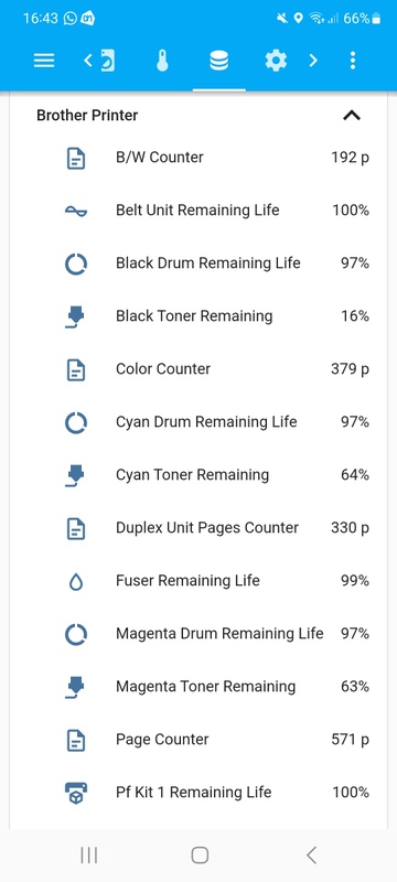

Vraagje aan @kepler , ik zag dat je in het show je setup topic noemde dat je je brother printer in HA hebt toegevoegd: kepler in "Home Assistant - Show je setup"
Ik heb dit ook een keer geprobeerd, maar hoewel hij hem inderdaad 'ziet' en hem oppikt, kan ik er verder helemaal niks mee :P Waar gebruik je het voor?

  • kepler
  • Laatst online: 21:04
GekkePrutser schreef op dinsdag 20 december 2022 @ 09:00:
ik gebruik het nog nergens voor :D Ik wil er ooit automations aan hangen om toner oid te kopen, maar niet aan toe gekomen.
Afbeeldingslocatie: https://tweakers.net/i/0fJQRkfKSd648R3Ov3CVaoAkA4A=/x800/filters:strip_icc():strip_exif()/f/image/NFGlvCEIznXyjhuZipY31WvR.jpg?f=fotoalbum_large

  • Koepert
  • Laatst online: 22:27
kepler schreef op dinsdag 20 december 2022 @ 16:54:
Sensor.[inktkleur] < 10% --> notify Kepler " Inkt in [kleur] is bijna op " ;)
Is 5 min werk

  • kepler
Koepert schreef op dinsdag 20 december 2022 @ 17:51:
Is 5 min werk
Haha ja weet ik, maar ik wil het graag iets uitgebreider doen. Met direct een link naar de webwinkel waar ik kan kopen, herinnering die ik ken uitzetten.
Aan de andere kant, ik moet ws 1x in de twee jaar die toner kopen :') Niet de moeite :D

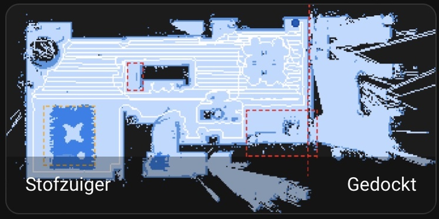

  • Blubkens
Toppe schreef op donderdag 22 december 2022 @ 08:29:
We hebben nu een iRobot en die kan ik besturen in HA maar heeft dus niet z’n kaart.
Ik heb de EcoVacs Deebot OZMO 750 en die geeft een mooie kaart weer.
Hier kan je in ieder geval ook gebruik maken van Bumper wat je verbindingen lokaal houdt.

  • Hmmbob
  • Laatst online: 19:22
Ik snap dat dit geen koop advies is, maar ik zoek een nieuwe robot stofzuiger die ik in HA kan opnemen en die zo’n mooi kaartje kan genereren van waar hij gereden heeft.
Graag mét z’n station waarop hij zichzelf leegt.
Kom maar door :9
Alles wat met deze component werkt:
https://github.com/PiotrM...iaomi-Cloud-Map-Extractor

Op welke calibration mode heb jij hem staan in je card? Ik heb hier een S6 MaxV en zie de hele tijd dit :
Afbeeldingslocatie: https://tweakers.net/i/VuMkhacFA-liefhRHesrWOccgu0=/full-fit-in/4000x4000/filters:no_upscale():fill(white):strip_exif()/f/image/WVdsD5TgZded4BjjpNFpb05E.png?f=user_large

Toppe schreef op donderdag 22 december 2022 @ 12:50:
Dat geloof ik best, maar er komt 1 keer per week ook nog een schoonmaakster, ik vind dan €1500 erg prijzig aangezien het toch wekelijks nog met de hand gebeurt.
En nee, we gaan afscheid van haar nemen :+
Aan de andere kant, waar gebruik je die kaart voor. Meer dan voor de lol is het niet :)
Ik had mijn post nog geedit naar aanleiding van je eerdere reactie dat je geen dweil functie hoeft.
Het kaartje is inderdaad een nice to have het scheelt weer de app openen.
Ik heb ooit ook een robot gehad zonder HA maar daar zal ik zelf nooit meer voor kiezen, ik vind het nu zo makkelijk dat die bepaalde routines uitvoert zodra ik verder weg ben dan x aantal minuten.
En waarom die MaxV dat ding heeft een camera en kan met AI van alles herkennen waar alle andere robot stofzuigers op vast lopen (sokken, snoeren, dierenspeeltjes) dat had mijn vorige robot niet en dan was het altijd maar de vraag of de vloer eerst wel netjes was leeg gemaakt, tafeltjes aan de kant waar die op vast kon lopen, waardoor het eigenlijk vaak niet goed werkte dan wel. Dus vandaar nu deze wat er ook op de grond ligt ding doet altijd z'n werk goed en automatische zonder omkijken en nadenken.
  • Toppe
  • Laatst online: 22:11
robbinonline schreef op donderdag 22 december 2022 @ 13:45:
Wij hebben nu de iRobot 696, die loopt amper vast en we hebben rekening behouden met het aanschaffen van meubels en de stofzuiger.
Hij moet niet vervangen worden maar dan moet ik hem ere herstellen, nieuw borstels, nieuwe accu, nieuwe wieltjes enzo. Ben ik ook al snel €150 kwijt.
Tevens ben ik er wel klaar mee dat die borstels elke keer vol met haar zitten... De nieuwe i7+ zou dat niet hebben vanwege de rubberen borstels.
Onder aan de streep blijven er dan wat voor en tegens over waarbij iRobot het wat mij betreft wint qua functionaliteit, reputatie en kwaliteit maar andere merken winnen het dan omdat ik een kaartje in HA kan krijgen.
Aangezien hij hier altijd 's nachts rijd en ik hem alleen aan/uit wil kunnen zetten denk ik dat iRobot gaat winnen.
Voegt dat kaartje ook de mogelijkheid toe om via HA een ruimte te selecteren welke schoongemaakt dient te worden? Dat is namelijk de enige reden waarom ik de App nog los gebruikt.

Toppe schreef op donderdag 22 december 2022 @ 13:58:
Ik weet niet of de i7+ LIDAR heeft, maar ik heb sinds twee weken een S7 MaxV (niet de ultra :+) en dat is oprecht een topding. Efficiente routes, botst nergens tegenaan (eis van mijn vriendin), is stil, maakt goed schoon en identificeert en ontwijkt rotzooi wat op de grond slingert, zoals kattenspeeltjes. Op tapijt of een kleed gaat ie harder zuigen. Dweilen kan ie ook, en daarbij snapt ie dat ie dat niet op tapijt of een kleed moet doen.
De i7 die ik voorheen had was in vergelijking met de S7 echt een dom apparaat: botste overal tegenaan en liep vast op prulletjes die in huis lagen.
