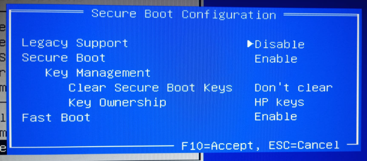

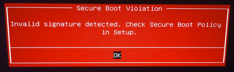

Net begonnen met deze install guide, en ik loop bij stap 1.4 al vast... :/ ISO gedownload, bootable USB gemaakt, booten van USB, krijg ik dit:
Afbeeldingslocatie: https://tweakers.net/fotoalbum/image/OHqLjmc8JmQjTanx6uSz2TNf.png
Als ik in de BIOS kijk, zie ik bij Secure Boot configuration dit:
Afbeeldingslocatie: https://tweakers.net/fotoalbum/image/QMwoPj9CjFoKwxymQ9SAafrP.png
Natuurlijk geprobeerd Secure boot op "Disable" te zetten, en met F10 lijkt hij dat in eerste instantie te onthouden, maar als ik Save & Exit doe, krijg ik de foutmelding gewoon weer. Als ik dan weer kijk in de BIOS, staat Secure Boot weer op "Enable". Ook nog geprobeerd hoe dit reageerde met Legacy Support op "Disable", maar dat maak geen verschil; Save&Exit + reboot en het staat weer zoals in het screenshot hierboven.
Ik weet hoegenaamd niets van Secure Boot, is dit normaal gedrag? BIOS heb ik geflashed naar de laatst beschikbare versie.
Ik heb natuurlijk wel even zitten googlen, maar kan van dit probleem niets vinden. Wat ik dan toevalligerwijs wél vond was dit:

JeroenH schreef op donderdag 22 december 2022 @ 16:01:
Ik heb dit probleem ook (mijn T520 piept en knippert ook als er geen monitor aangesloten is, opgelost door een VGA dummy plug te maken), maar dat is dus (kennelijk) ook op te lossen door dat Secure Boot uit te zetten.
Overigens vorige week wel zonder problemen Ubuntu server erop gezet, daar geen gekkigheden mee gehad. En als ik normaal boot start dat ook nog op.
Heeft iemand een idee wat ik zou kunnen doen?
Ik kan me niet heugen dat ik die problemen gehad heb.. maar eh.. Heb je met
Secure Boot DISABLED en Legacy ENABLED het nu wel of NIET geprobeerd??
Wat een andere optie is: Fast Boot uitzetten.. Daar struikelen bepaalde OS'en ook nog wel eens over.

Koepert schreef op donderdag 22 december 2022 @ 16:04:
Ja, ik heb dat zo ingesteld, en met F10 die setting opgeslagen. Exact gebeurd dan het volgende:
Als ik weer terugkeer naar die setting, staat het dan nog ingesteld zoals ik het net achtergelaten heb. Echter als Save + exit doe a) krijg ik die foutmelding en b) als ik weer in de BIOS kijk staat Secure boot weer op Enable en Legacy Support weer op Disable....
Als ik iets anders wijzig, dat opsla (zoals de tijd/datum, of gedrag numlock) dan gaat dat wel goed; die wijziging blijft behouden na reboot.
Oh, dat ga ik even uitproberen.
Fastboot uitgezet (dat wordt wel onthouden, ook na reboots), maar maakt voor het verder gedrag helaas geen verschil. Daarna ook weer Secure boot uitgezet enz, maar weer error, en die setting wordt niet onthouden.

@JeroenH En als je eens probeert om de Secure keys weg te gooien? Of de setting "Don't clear" aan te passen (k weet niet of je Ownership nog kunt wijzigen?)
Geen ervaring mee dus ik geef er geen garantie op, maar ik kan me er IETS bij indenken dat doordat het HP Keys zijn, ze bepaalde OS'en niet 'accepteren'
Maar wellicht is er iemand anders met WEL een T520 die hier meer zinnigs over kan zeggen.

Koepert schreef op donderdag 22 december 2022 @ 16:14:
Potverdikkie! Daar had je garantie op moeten geven want dat was het ;)
Zeer bedankt, installatie loopt nu!

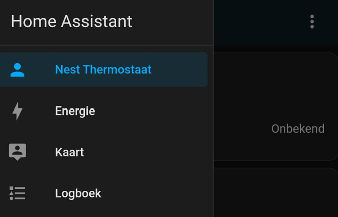

  • peetnas
  • Registratie: Mei 2014
  • Laatst online: 19-04-2024
Hoe kan ik de zijbalk beheren in Home Assisant
Bijvoorbeeld, herordenen, items verbergen/verwijderen/toevoegen.
Afbeeldingslocatie: https://tweakers.net/i/D1Rj0DGA9Y5zYz2PZ_yGINpeYag=/full-fit-in/4000x4000/filters:no_upscale():fill(white):strip_exif()/f/image/QhJVNc191gKm98cj8lJEp3v0.png?f=user_large
Weet u ook waarom er rechts (Onbekend) staat...?
[ Voor 52% gewijzigd door peetnas op 22-12-2022 20:47 . Reden: Vraag toe gevoegd ]
  • ATY77
  • Laatst online: 16-10 21:28
Dat kan door met je linker muisknop op de titel 'Home Assistant' in de zijbalk te klikken, even een seconde vasthouden.

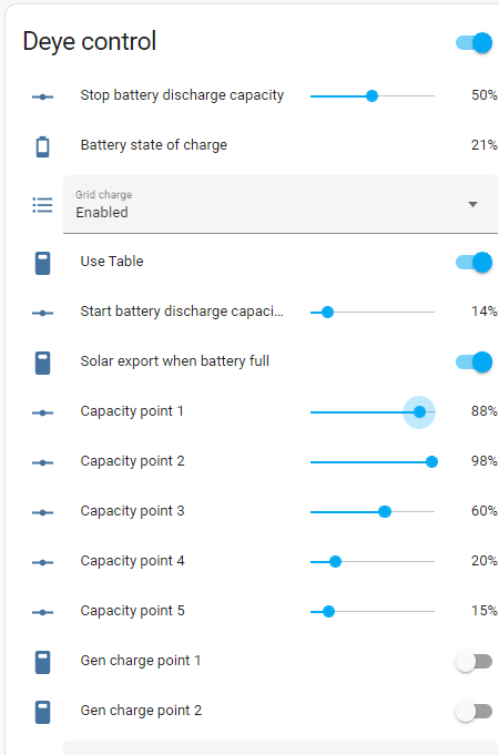

Ik kan hulp gebruiken, pas sinds kort overgestapt op HA vanuit Domoticz,
Ik zoek naar een mogelijkheid om aan de waarde van de knoppen van de standaard lovelace Entities Card, ook nog vanuit een template of script te kunnen veranderen naast curser en toetsenbord ingave..
Deze zijn nu functioneel binnen de min en max parameters die meekomen samen de actuele status via MQTT en elke verandering gaat ook weer via MQTT terug en verandert de status in de hybride omvormer.
De bedoeling is om day ahead uurprijzen van nordpool te koppelen voor sturing van de hybride omvormer en thuisaccu.
Heb ik een ander kaart type nodig en welke er zijn er zoveel of is de standaard gewoon uit te breiden?
Of de standaard "hidden" en de entities gebruiken voor nieuwe , waarbij waarde van uit script kan veranderen naast met de muis of toetsenbord ingave?
Picture is een klein stukje van in totaal 80stuks (en dat zijn de belangrijkste van de in totaal 855 registers met parameters in de hybride omvormer)
Afbeeldingslocatie: https://tweakers.net/i/OQ7dbW-I9lEsbsCUFxFDmUCpU0E=/full-fit-in/4000x4000/filters:no_upscale():fill(white):strip_exif()/f/image/ZUc3EYsCPiyxHvGYegwuIkNq.png?f=user_large
  • breinonline
  • Laatst online: 06:49
breinonline
Are you afraid to be known?
Ik hoop dat ik snap wat je wilt... Als je met een sciript of automation iets wilt dan moet je niet naar de lovelace kaarten kijken. Die zijn voor basic weergave en wat aanpassen met sliders of menuutjes. Ga naar je settings > automations (of scripts) om daar je automation of script te schrijven.

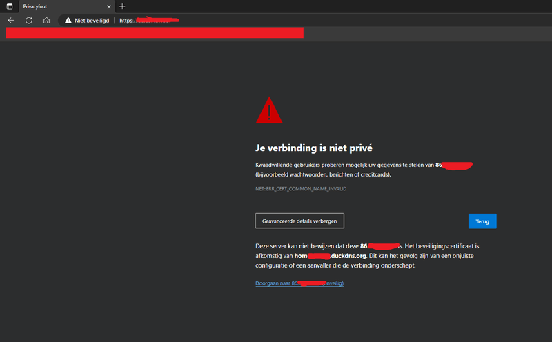

Ik werk wel met certificaten, maar die kan je blijkbaar negeren en doorgaan:
Afbeeldingslocatie: https://tweakers.net/i/b49kyWi5c8vdUUZRZhpmTHndSqc=/800x/filters:strip_exif()/f/image/1KZV10SzrTKLcBDkTNKwom1K.png?f=fotoalbum_large
Mijn router port forwards:
Afbeeldingslocatie: https://tweakers.net/i/X2zxfVL7SZ51pRp8SOoefheydZ4=/800x/filters:strip_exif()/f/image/MmwHT1JfylNZPgY4C0XP9W2X.png?f=fotoalbum_large

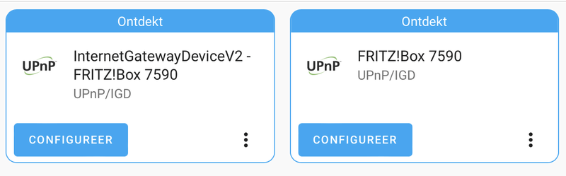

Sinds de update naar 2022.12.x werkt mijn fritzbox integratie niet helemaal meer.
Krijg elke keer deze foutmelding
Afbeeldingslocatie: https://tweakers.net/i/SXZ18j86YYsvJ2g09xEZ2BSepJY=/full-fit-in/4000x4000/filters:no_upscale():fill(white):strip_exif()/f/image/FsL85e4VVXwJov7D7h9MDjyo.png?f=user_large
Heb de intergratie al verwijderd maar na een herstart ontdekt hij ze toch weer.
Afbeeldingslocatie: https://tweakers.net/i/Dn1ZSPjVETvPZv455Qz04mpn3gI=/800x/filters:strip_exif()/f/image/hI1QgLpEexwHztH28mLtFPZ0.png?f=fotoalbum_large
FRITZ!Box 7590 AVM FRITZ!Box Tools werkt wel gewoon.
Iemand hetzelfde probleem / of een oplossing?
Ik heb die allebei al heel op genegeerd staan (via de 3 puntjes), dacht ook vanwege de foutmeldingen. Dan komen ze niet meer terug, en ik mis er niets aan.

  • bennoone
  • Laatst online: 09-09 15:13
Maarten69 schreef op zaterdag 24 december 2022 @ 11:52:
Ik heb mijn HA via DuckDNS bereikbaar gemaakt voor buitenshuis.
Idem voor mijn vaultwarden (bitwarden) add-on.
In mijn router heb ik poort 80 en 443 opengezet naar mijn HA "server".
Alles werkt prima, maar nu maak ik mij zorgen over de veiligheid.
Kan iemand mij in de goede richting wijzen van de gevaren en mogelijke oplossingen?
Via https://externIP:443 kom je ook om mijn Vaultwarden login pagina.
Hoe doen jullie dat? VPN optie is mogelijk via mijn Fritz!router (wireguard), maar zou het liever zo houden.
Ook via
http://externIP
https://externIP
Kom ik op de Vaultwarden login pagina.
En via https://externIP:8123 kom ik op HA login pagina.
Ik gebruik een Cloudflare Tunnels voor externe toegang van Home Assistant is veiliger dan een poort open zetten.
YouTube: EVEN EASIER way to use Cloudflare Tunnels to access Home Assistant a....
