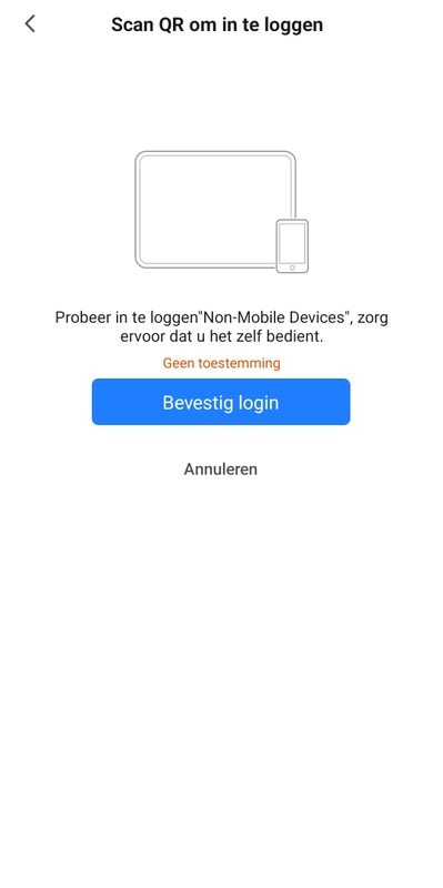

Iemand bij de Tuya integratie last van de volgende melding?
Deze krijg ik als ik de QR code uit de IoT portal scan om mijn smartlife account toe te voegen.
Afbeeldingslocatie: https://tweakers.net/i/ZyvamoTgxHjGhQBUGgg84Z6GuTU=/x800/filters:strip_icc():strip_exif()/f/image/JNp6rIPhObDYmYNX3s7dQXO8.jpg?f=fotoalbum_large
laat maar, iets met geduld denk ik. Niks verandert maar nu werkt het wel

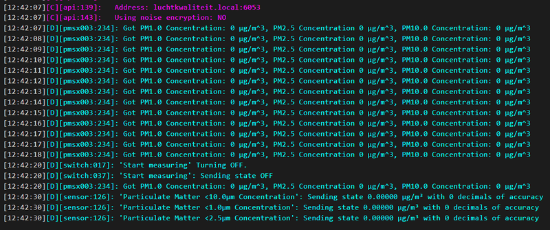

'k weet niet of het in dit topic thuis hoort, let me know if not :)
ik heb deze PMS5003 sensor gekocht. Samen met een ESP8266 nodemcu zou dat volgens deze handleiding easy-peasy moeten zijn :)
esphome ziet de sensor, leest ook netjes data (en als je RX/TX omdraait dus niet :P )alleen de values blijven 0. De fan van de sensor spint ook niet tijdens meten.
Afbeeldingslocatie: https://tweakers.net/i/5McPvXKyt1efAEc8qFe3tj2wMC4=/800x/filters:strip_exif()/f/image/9ulRw6587KnweXwuum1aLzad.png?f=fotoalbum_large
Iemand enig idee of dit wel eens gezien?

Bockelaar schreef op vrijdag 2 december 2022 @ 12:43:
Volgens die ali link zou de fan altijd aan moeten staan, wel goed aangesloten?

Toppe schreef op vrijdag 2 december 2022 @ 12:48:
de sensor lijkt data te versturen, pin1 hangt aan VIN, pin2 aan GRD, pin3 aan D3, pin4 en pin5 aan D6&D7. Als ik VIN of GND lostrek komt er geen output uit de sensor, net zoals RX/TX omdraaien. Andere voeding, ander bordje, maakt allemaal niet uit.
Ik zou dus denken dat dat allemaal OK is, had het zelf ook al een keer of 1miljoe gecheckt de afgelopen week.
Remember: A CRAY is the only computer that runs an endless loop in just 4 hours...
  • Toppe
Bockelaar schreef op vrijdag 2 december 2022 @ 12:52:
Hoelang staat die sensor al aan? heb zelf ook eens z'n CO2 sensor gehad en die had wel even nodig om op de starten/calibreren.

Toppe schreef op vrijdag 2 december 2022 @ 12:55:
de hele week, soms effe uit om te klooien, maar uren/dagen niet minuten.
Heb nog gekeken of ik niet VIN kan gebruiken maar een aparte losse 5V voeding om er stroom op te zetten, wist alleen niet zeker of ik de 5V DC voeding van mijn ledstrips kan gebruiken of dat ik hem dan 100% stukbrand.
Volgens mij heb ik exact dezelfde sensor gebouwd, alleen nog niet afgemonteerd inn een passende behuizing, ik kan hem wel eens aansluiten dit weekend en kijken wat voor waarden ik te zien krijg.
