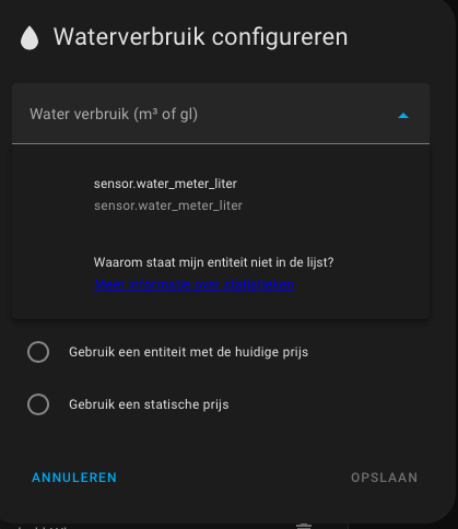

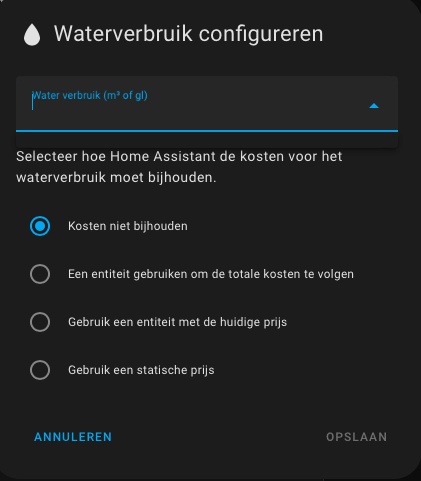

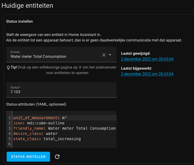

  • krizzziz
  • Laatst online: 21-10 17:02

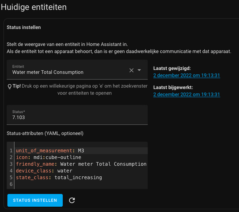

TheFes schreef op donderdag 1 december 2022 @ 21:47:
Als je iets in developer tools > states wijzigt is dat maar tot de volgende update van de entiteit.
Voor permanente wijzigingen is er customize
Beter nog is het om het bij de bron aan te passen, is het een watermeter op basis van ESPHome?
Yes! Het is de https://watermeterkit.nl. Op basis van jouw link naar "Customize" heb ik wel in mijn configuration.yaml even de state_class, device_class en measurement toegevoegd:
customize_glob:
    sensor.water_meter_total_consumption:
      device_class: water
      state_class: total_increasing
      unit_of_measurement: m3
En daarmee zijn nu wel de eigenschappen van de sensor.water_meter_total_consumption veranderd (en blijven ze ook staan). Althans device_class en state_class zijn toegevoegd.
Afbeeldingslocatie: https://tweakers.net/i/1uW_jHH1M5Of5EML2TPMpIKREQU=/full-fit-in/4000x4000/filters:no_upscale():fill(white):strip_exif()/f/image/kN1IhKgZiU5B3H4WoChX5MHj.png?f=user_large
Maar ik kan nog altijd niet de sensor selecteren als ik deze wil toevoegen aan mijn energy dashboard.
Afbeeldingslocatie: https://tweakers.net/i/LXWG6jtyWEfy3Dn2qUlrfCzpOsg=/full-fit-in/4000x4000/filters:no_upscale():fill(white):strip_exif()/f/image/3Ssb8aiWZ51zHRMzH6EfppHW.png?f=user_large

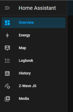

  • krizzziz
mede schreef op vrijdag 2 december 2022 @ 16:44:
Ik heb jaren Domoticz gedraaid en ben recent overgestapt naar HA. Ik heb mijn Aeotec Zwave USB dongle in een USB poort en ik heb al mijn zwave pluggen kunnen koppelen. Ik zie je ook allemaal via Zwave JS menu in HA, zie:
Ik zit nu al een tijdje to zoeken en proberen maar ik kom er niet uit hoe ik mijn pluggen nu op een Dashboard kan krijgen waar ik ze kan schakelen (aan/uit) en hoe ik het energieverbruik kan tonen per plug.
Waarschijnlijk kijk ik ergens overheen? Iemand die me op weg kan helpen?
Kijk eens aan de linkerkant van het scherm, daar moet een menubalk zijn waar het woord "standaard" tussen staat. Zo benader je je standaard dashboard. Hier moeten de pluggen zijn opgenomen en daar kan je ze standaard schakelen.

  • TheFes
  • Laatst online: 22:48
krizzziz schreef op vrijdag 2 december 2022 @ 20:21:
customize_glob:
      device_class: water
De unit_of_measurement moet m³ zijn
Overigens wel vreemd dat je in customize m3 hebt, maar op je screenshot M3

  • krizzziz
TheFes schreef op vrijdag 2 december 2022 @ 20:38:
Aangepast:
customize_glob:
      device_class: water
      unit_of_measurement: m³
Ook hier goed;
Afbeeldingslocatie: https://tweakers.net/i/ngjgNdZVcHbZSPHztwAcsWLLLnY=/full-fit-in/4000x4000/filters:no_upscale():fill(white):strip_exif()/f/image/PBbi0en8PtwQVJHpltJE5kPK.png?f=user_large
Maar bij mijn energie dashboard komt nu een heel oude sensor terug (ooit aangemaakt maar nu niet meer gebruikende) en de sensor.water_meter_total_consumption staat er niet tussen.
Vaag he.
Afbeeldingslocatie: https://tweakers.net/i/ZJN_KcoroCThGD5YU9yna3imeio=/full-fit-in/4000x4000/filters:no_upscale():fill(white):strip_exif()/f/image/Tg3NK7RMY6uahFN4v4iGySgs.png?f=user_large

  • mede
  • Laatst online: 21-10 12:19
krizzziz schreef op vrijdag 2 december 2022 @ 20:26:
Hmm... ik zie ze echt nergens terug ondanks dat ze wel netjes in het "Z-wave JS" menu als devices staan en zich ook updaten met "Last active" tijd. In de menubalk heb ik geen "standaard" of "default" staan, wel een pagina "Overview" die andere dingen toont zoals mijn P1 Stroom/Gas gegevens.
Ik heb een standaard installatie op een NUC en heb hierbij het HA Operating System geinstalleerd.
Moet ik onder Setting -> Devices & Services ook iets van Z-wave zien? Hier zie ik namelijk geen Z-wave opties staan. Alleen onder Settings -> Add-ons heb ik de Add-on "Z-Wave JS UI" staan, waar ik ook de Z-wave pluggen mee heb aangemeld.
Het menu:
Afbeeldingslocatie: https://tweakers.net/i/CcWGZVsFf112n9Qm1-gotIOcO5w=/full-fit-in/4000x4000/filters:no_upscale():fill(white):strip_exif()/f/image/4iph21MgiwwOuot2732DeQCR.png?f=user_large
Devices & Services:
Afbeeldingslocatie: https://tweakers.net/i/HCNEc53_69LdWFCUIzWOdZdfANk=/800x/filters:strip_exif()/f/image/TP8WBQFWzVXEuiCQt2o2rDIT.png?f=fotoalbum_large
Add-ons:
Afbeeldingslocatie: https://tweakers.net/i/WulS0GnPxtroRKN4Idlgahd2M2A=/800x/filters:strip_exif()/f/image/DLELn3gYi3SY0aZL9w8AGg9m.png?f=fotoalbum_large

  • TWKterry
  • Laatst online: 21-10 17:13
TWKterry
Master Mariner
krizzziz schreef op vrijdag 2 december 2022 @ 20:48:
Aangepast:
customize_glob:
      device_class: water
Ook hier goed;
Vaag he.
De sensor wordt pas aangepast nadat deze van waarde veranderd, mogelijk is dat een oorzaak (even de kraan open).
Waarom is hier gekozen voor customize_glob ?
Ik heb deze in gewoon onder customize.

  • Boinkie
  • Laatst online: 21-10 11:01
Boinkie schreef op maandag 5 december 2022 @ 08:49:
Ik heb geprobeerd te zoeken maar kom niet tegen hoe ik dit kan toevoegen. In Domoticz had ik altijd een huidig gebruik in watt staan. Evt in de plus of in de min als er teruggeleverd werd. Dit kan ik in HA echter niet voor elkaar krijgen. Zie alleen totaal verbruik van deze dag. Iemand die mij de goede richting kan wijzen in het energiedashboard?
Iemand nog een suggestie hoe ik dit in HA kan realiseren?
  • RobertMe
  • Laatst online: 03:38
Boinkie schreef op maandag 5 december 2022 @ 21:02:
Wat wil je precies weten? De realtime watts? Die kun je niet op het energy dashboard krijgen omdat dat puur op basis van de statistieken werkt die maar 1x per uur worden bijgewerkt. Daarnaast werkt het energy dashboard met verbruik (Wh) en niet vermogen (W). Je zult dus zelf een dashboard daarvoor moeten bouwen. En als je de real time netto verbruik (of teruglevering) wilt laten zien zul je een template sensor moeten maken die de P1 afname + PV opwek - P1 teruglevering doet.

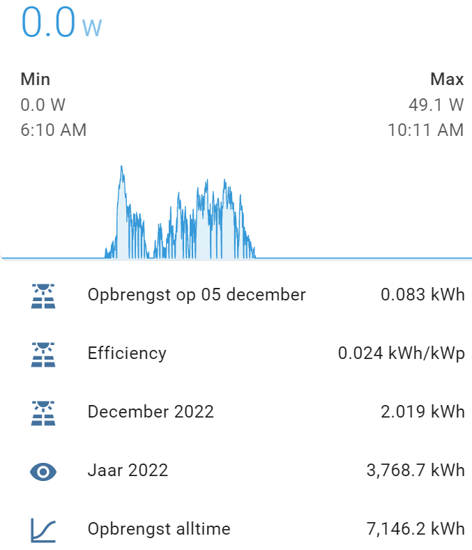

Quad schreef op zondag 4 december 2022 @ 14:16:
Blijkbaar is er iets mis met mijn HA instantie, ik kom tot ontdekking dat ik in automations ook geen entities dropdown zie.
Nadeel is dat er in logs (ha core) niets te zien is hierover als je de UI triggert.
Andere browser, incognito enz verhelpt het niet. Lijkt mij iets te zijn in de installatie zelf.
Edit: Ik kom erachter dat de dropdown list even beschikbaar is als ik HA core herstart:
Zodra onderin HA start completed staat en ik refresh browser en probeer de lijst opnieuw te benaderen is deze weg.
Ik heb intussen vanalles aan addons, integraties en custom HACS dingen uitgezet, maar het issue blijft.
Gevonden, en het lijkt misschien op een bug ook.
Ik gebruik nogal wat template entities, en na de hele avond troubleshooten ben ik eruit welke template dit veroorzaakt.
Ik heb een templatesensor met als friendly name:

Als ik template entities in developer tools herstart komt de entities lijst naar voren, alleen de entity 2022 ontbreekt hierin.
In de entities is de sensor zichtbaar:
Afbeeldingslocatie: https://tweakers.net/i/v7Nw3B_rHXZ9W8r5ZXo-74mO6ow=/232x232/filters:strip_exif()/f/image/I48Y1or6JS3EgH4pJZO402hl.png?f=fotoalbum_tile
In de automation met list entities ontbreekt deze sensor:
Afbeeldingslocatie: https://tweakers.net/i/kAs2eH4USqOXY13n_3BjTnVmqbw=/232x232/filters:strip_exif()/f/image/ZaH0Mba63uZyyJ7EOlQgGyZQ.png?f=fotoalbum_tile
Zet ik een tekst ervoor:
Afbeeldingslocatie: https://tweakers.net/i/z_xG9NXGlAONyY-dTqdP3FLfUcM=/232x232/filters:strip_exif()/f/image/y6petPI3pSiuj3spJt7gthJE.png?f=fotoalbum_tile
En verrek, in de dropdown lijst is deze ook zichtbaar:
Afbeeldingslocatie: https://tweakers.net/i/XbYRYr15Ofiel8Jv2HcQstL-p7k=/232x232/filters:strip_exif()/f/image/YCe424XmcEOGiSAVKdFgF6U1.png?f=fotoalbum_tile
Is dit een bug? Of kan HA niet overweg met enkel een getal in de friendly name?

Quad schreef op maandag 5 december 2022 @ 21:54:
Why not both? :P Het voelt in ieder geval gek dat het niet werkt. Maar overigens ook "gek" om een getal als friendly name te hanteren :P

RobertMe schreef op maandag 5 december 2022 @ 22:00:
Ik gebruik het voor mijn dashboard om de ruwe waarden uit mijn omvormer per jaar te genereren naar kWh. 1 januari 2023 zal de benaming 2023 moeten heten, maar goed, jaar 2023 is ook prima.
Wat is het entity_id overigens? Is dat ook 2022? Of is dat anders (volledig gegenereerd kan die zomaar langer zijn, en dus niet de bug daar in zitten).
entity_id: sensor.pv_installatie_energy_this_year_kwh
Op basis van de template, zie hieronder.
YAML:
pv_installatie_energy_this_year_kwh:
        friendly_name: >-
                Jaar {{ now().year }}
        unit_of_measurement: 'kWh'
        value_template: "{{ (states('sensor.pv_installatie_energy_this_year') | float / 1000)|round(1) }}"
Als ik bovenstaande in de editor gooi:
Result type: string
friendly_name: >-
Jaar 2022
value_template: "3768.7"
This template updates at the start of each minute.
This template listens for the following state changed events:
Entity: sensor.pv_installatie_energy_this_year
De waarden hier worden ook allemaal met template entities gegenereerd:
Afbeeldingslocatie: https://tweakers.net/i/BX6IMLtMS5d81qUB8wQ7L3slUb0=/full-fit-in/4000x4000/filters:no_upscale():fill(white):strip_exif()/f/image/E2Cy9oPv0tsDapw75Bi4yLGZ.png?f=user_large
De punten/komma's kan ik dan weer niet zoveel aan doen denk ik.
[ Voor 10% gewijzigd door Quad op 05-12-2022 22:12 ]
