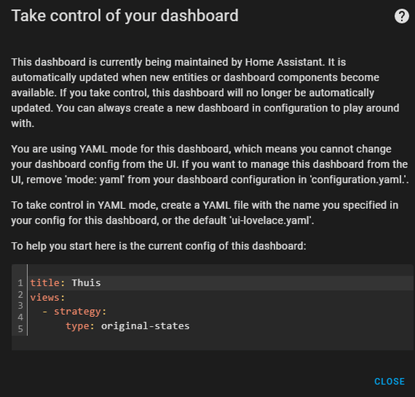

  • Exocet
Ik was bezig met DuckDNS configuratie en ineens is m'n dashboard kapot.
vreemd genoeg kan ik de edit mode niet meer aanzetten, hier lijkt de "take control" te missen.
Afbeeldingslocatie: https://tweakers.net/i/2OU1BmvQEUWVlI57INzQCzwakEA=/full-fit-in/4000x4000/filters:no_upscale():fill(white):strip_exif()/f/image/bnRYmYvEELcBfzhAHwNRq113.png?f=user_large
Ik kan echt niks vinden hoe dit op te lossen.

  • Vos
  • Laatst online: 14:14
Vos
AFCA
Exocet schreef op dinsdag 6 december 2022 @ 12:30:
Is er bij Settings > Dashboards iets verandert? Of bij je {naam} > Dashboard?

  • Hmmbob
  • Laatst online: 15:50
Vos schreef op dinsdag 6 december 2022 @ 12:42:
Of in je configuration.yaml......

Ik heb HA al jaren in gebruik, maar nooit echt met de layout bezig geweest. Nu eens wat gaan prutsen met custom cards en icons etc. (eigenlijk gewoon grotendeels stukjes code gejat en aangepast). Dit is een stukje van mijn dashboard waarbij ik me irriteer aan die borders rondom de elementen van de lampen, hoe krijg ik die weg? Ik ben al met custom themes bezig geweest, zelfde resultaat (screenshot is default dark theme).
Heb al een paar varianten geprobeerd van deze, maar wellicht plaats ik hem verkeerd:
YAML:
ha-card-border-width: "0px"
Afbeeldingslocatie: https://tweakers.net/i/AvR8Pjs4oQrce2QzyxTslvWvbZQ=/full-fit-in/4000x4000/filters:no_upscale():fill(white):strip_exif()/f/image/vqLPO43FgxPSRG7sLecpp1N4.png?f=user_large
