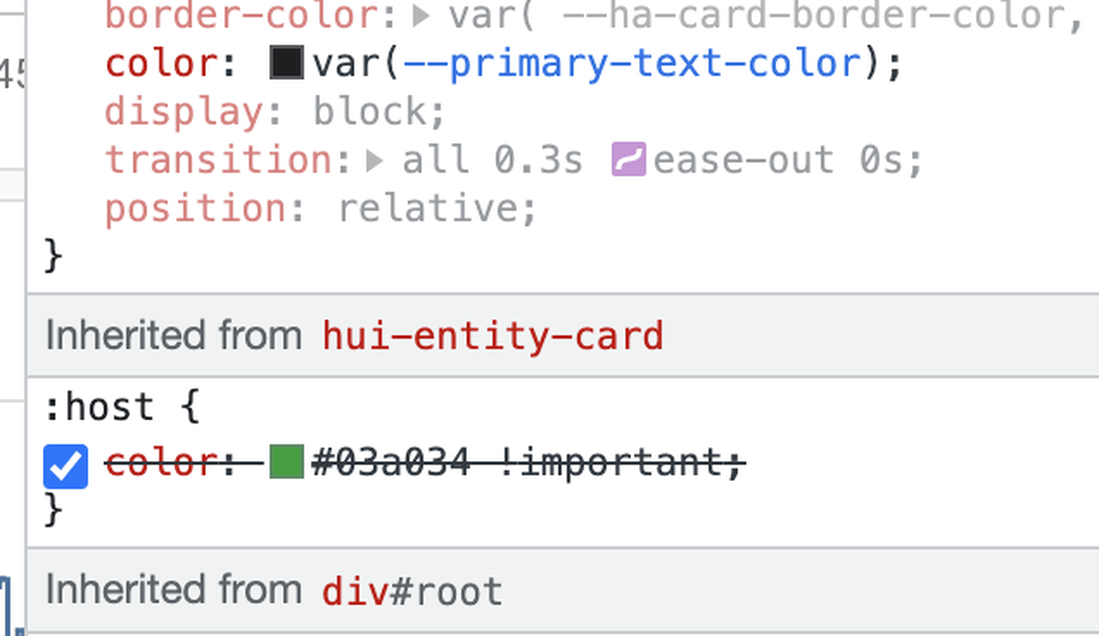

al 2 uurtjes aan het stoeien met een ogenschijnlijk eenvoudig iets, via de plugin lovelace-card-mod.
Ik wil de waarde uit een entiteit kleuren naar gelang de waarde.
YAML:
          - type: entity
            entity: sensor.hysterese
            name: Delta water tov stooklijn
            card_mod:
              style: |
                :host {
                  color:
                    {% if states(config.entity) | int <= 2.7 %}
                       #03a034 !important
                    {% elif states(config.entity) | int <= 3.2 %}
                        yellow
                    {% elif states(config.entity) | int >= 3.3 %}
                        red
                    {% elif states(config.entity) | int <= -3.5 %}
                        black
                    {% endif %}
Doe ik iets simpels als achtergrond rood, dan is er geen enkel probleem. Daarmee ga ik er een beetje van uit dat de plugin zijn werk doet.
Via inspector echter wordt mijn opgegeven waarde genegeerd, ook met !important.
Vink ik de zwarte kleur uit, dan gebeurt er exact wat ik verlang.
Afbeeldingslocatie: https://tweakers.net/i/fbj4BHQkxXrEz-bX3Erx2P0F0Bw=/full-fit-in/4000x4000/filters:no_upscale():fill(white):strip_exif()/f/image/nKCBKq6LqcGTsYH46ZYWMbpu.png?f=user_large
Ik hoop nu heel erg dat ik iets -uiteraard- eenvoudigs over het hoofd zie?
Ik volg toch verder prima op zoals de voorbeelden hier, maar het wil niet
https://community.home-as...d-on-state-value/296484/4
maak ik er een entities card van, dan werkt het wel :S
Why the.... is dat dan?
edit: ja knap irritant dit
Via card entities (en niet entity) functioneert het, maar dat is een ander tpye kaartje :/

paQ schreef op donderdag 24 november 2022 @ 15:31:
YAML:
          - type: entity
            card_mod:
              style: |
                :host {
                  color:
                       #03a034 !important
                        yellow
                        red
                        black
                    {% endif %}
YAML:
         - type: entities
            entities:
              - entity: sensor.hysterese
                card_mod:
                  style:
                    hui-generic-entity-row:
                        .text-content:not(.info) {
                          color:
                          {% if (states(config.entity) | int <= 2.7) and (states(config.entity) | int => -3.5) %}
                            #03a034 !important
                          {% if (states(config.entity) | int > 2.7) and (states(config.entity) | int < 3.4) %}
                            #ff9900
                          {% elif states(config.entity) | int >= 3.4 %}
                            #cc2900
                          {% elif states(config.entity) | int < -3.5 %}
                            #789378
                          {% endif %}
Werkt dit wel:
YAML:
type: entity
card_mod:
  style: |
    ha-card {
      color:
            black
            #03a034
            yellow
        {% else %}
            red
        {% endif %}
[edit]En @cerebrum heeft gelijk, volgorde moet natuurlijk ook wel correct :)
