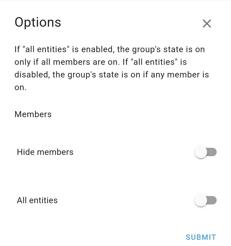

Ik wil een groep maken in de gui onder helpers, maar ik kom tot de ontdekking dat ik geen keuze uit entities heb:
Afbeeldingslocatie: https://tweakers.net/i/6nN8GkZdqwopq6K3A-OMXqYmYJU=/x800/filters:strip_icc():strip_exif()/f/image/668ZJqnUuPdfevCeGsvvsf9n.jpg?f=fotoalbum_large
Volgens de HA documentatie zou ik het wel moeten kunnen zien, zoals hier staat.
Iemand enig idee?

* zucht *, natuurlijk, daar. Wel apart dat deze pagina dan weer helemaal niet daar naar verwijst.
  • verjager
Tja, HA documentatie blijft een beetje all-over-place. Ik gebruik het zelf om alleen onder bepaalde voorwaarden een triggered template sensor te updaten.

  • water_escape
  • Laatst online: 18:23
Ik wil met een Hue Tab Switch een setje lichten aan/uit zetten. Hoe krijg ik een Hue tab aan HA gekoppeld om deze te kunnen besturen? Ik gebruik ZHA, maar ik kan er niks over vinden. Andere manieren?
