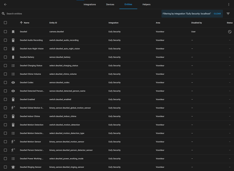

  • Zilverdael80
  • Laatst online: 20:32
Septillion schreef op maandag 21 november 2022 @ 19:31:
@Zilverdael80 Met Eufy en die integratie heb ik helaas geen ervaring (of verstand van).
Maar die 'binary_sensor.deurbel_ringing_sensor' komt direct uit de Eufy Security integratie? Vanzelf? Kan je eens de device page daarvan laten zien?
Want dan zou ik een bug report daar aanmaken, want kan me goed voorstellen dat het dus issues in HA geeft daar het niet standaard is.
nog steeds een noob, maar je bedoelt deze:
Afbeeldingslocatie: https://tweakers.net/i/kLLiWzvOoPyu2K3CAzFn9_xm9Jw=/800x/filters:strip_exif()/f/image/xj9iAHfS9buyKJWarojfsOfG.png?f=fotoalbum_large

@Zilverdael80 Ja, wilde even checken of het er direct uit kwam.
Ik zie meerdere binary_sensor entiteiten, zijn deze allemaal true/false? Kan er misschien wel een oplossing voor bedenken maar het is absoluut niet correct en zou ik verwachten dat je er in de toekomst problemen mee krijgt.
Oplossing van @B-Force lijkt me ook niet wenselijk. Want dit triggert zodra de bel aan gaat maar ook als deze uit gaat. In de huidige vorm geeft dit waarschijnlijk warnings in de log.

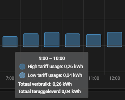

@Toppe Denk omdat bij die mensen 'unknown' het wel doet :+
Zo ook bij mij:
Afbeeldingslocatie: https://tweakers.net/i/7tiqgxx4So7O-AH3XXVxb1ZFy08=/800x/filters:strip_exif()/f/image/SE16HF8JUGxREt1UpCEhqXOr.png?f=fotoalbum_large
'unkown' doet het wel prima maar de template rendert niet volledig zoals ik verwacht. Het is
{% if now().minute|int % 2 == 0 %}{{ now().minute|int }} {% else %} unknown {% endif %}
En toch zie ik heel kort even 3 :| Hoe kan dat dan weer :+ Of is het alleen een artifact in de weergave?
[edit]
Lijkt alleen de weergave te zijn. In de apexcharts-card zie ik netjes alleen de even punten (maar die trekt de lijn alleen niet door zolang er geen state change is...
[ Voor 10% gewijzigd door Septillion op 21-11-2022 21:20 ]

  • B-Force
  • Laatst online: 21:12
Septillion schreef op maandag 21 november 2022 @ 19:58:
dank voor de opmerking, klopt inderdaad. heb deze in elkaar gezet via de UI, daarom is hij wat rommelig. kleine aanpassing en hij werkt beter zonder foutmelding in log. :) had deze automation nog niet gedebugd omdat ik eigenlijk aan het klooien was om een popup te tonen bij het indrukken, maar die is nog niet gelukt. daarom nog wat rommelig (maar wel werkend :))
YAML:
trigger:
  - platform: state
    entity_id:
      - binary_sensor.doorbell_ringing_sensor
    to: "True"
  • TheFes
  • Laatst online: 23:02
B-Force schreef op dinsdag 22 november 2022 @ 08:44:
YAML:
trigger:
  - platform: state
    entity_id:
    to: "True"
Dit werkt? Een binary_sensor in Home Assistant heeft normaal gesproken alleen de states on en off.

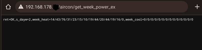

  • vinom
  • Laatst online: 00:10
Ik ben inmiddels een jaar over van Domotiz naar Home Assistant OS, maar waar ik tot op heden niet uitkom is het overzetten van een, ik denk, relatief simpel script om het verbruik mijn L/L warmtepomp uit te lezen. In Domticz gebruikte ik daar dit .sh script voor:
#!/bin/bash
#Get The Power Usage Daikin Woonkamer
PowerInfo=$(curl -s "http://192.168.178.xx/aircon/get_week_power_ex")
ToDaysHeatingPower=`echo $PowerInfo | tr '=' ':' | tr ',' ':' | tr '/' ':' | awk -F: '{ print $6 }'`
#Push Last Heating Power Measurement into Domoticz table for sensor idx89
curl -k -s "http://localhost:8080/json.htm?type=command&param=udevice&idx=89&nvalue=0&svalue=$(echo $ToDaysHeatingPower)00"
Maar hoe moet ik dit in HA aanpakken?

  • Tom. C
  • Laatst online: 22-10 14:49
vinom schreef op dinsdag 22 november 2022 @ 10:28:
#!/bin/bash
Werkt de pomp op krachtstroom? Zo niet, dan zou je er een Shelly Plug of iets dergelijks tussen kunnen zetten en middels het Energy Dashboard de pomp als "individueel apparaat" gaan monitoren.
Mocht dat geen optie zijn dan zou je eens naar onderstaande kunnen kijken.
https://www.home-assistan...ions/sensor.command_line/

  • -Casper
  • Laatst online: 19:10
#!/bin/bash
Beetje lastig om precies aan te geven hoe en wat zonder te weten wat je warmtepomp toont op de url. Ik verwacht in ieder geval dat je het moet zoeken in de restful of scrape integratie.
  • B-Force
TheFes schreef op dinsdag 22 november 2022 @ 08:53:
werkt als een trein :X
Dit is de sensor:
Afbeeldingslocatie: https://tweakers.net/i/HSsiRCPETmkhdJX9EgqQN5OccY4=/x800/filters:strip_exif()/f/image/knWjS73JQJUCUhWVOFFRWAdz.png?f=fotoalbum_large
[ Voor 40% gewijzigd door B-Force op 22-11-2022 11:05 ]
-Casper schreef op dinsdag 22 november 2022 @ 10:52:
Dit is de output van de url:
Afbeeldingslocatie: https://tweakers.net/i/lI9ImH_YxKcaxl9Yq-4szWm_nQQ=/800x/filters:strip_icc():strip_exif()/f/image/hP6UNrv1Lo4dGcUAoMnA2fyE.jpg?f=fotoalbum_large

  • -Casper
Dan zou ik in ieder geval gebruik maken van de scrape sensor, gezien het geen json is. Dan zou je vervolgens met behulp van een template sensor de scrape value kunnen omvormen naar wat je wil. Mocht je met die laatste stap straks hulp nodig hebben is het handig om even aan te geven welke data er exact in de scrape sensor staat (als het goed is exact dezelfde text als wat je net stuurt) en welke tekst je in de sensor wil hebben.
#!/bin/bash
Hoe is die overstap bevallen?

Excuus, heb hem al eerder geplaatst maar bij mij werkt het Energy dashboard echt voor geen meter. Gisteren ten einde raad alle statistics tabellen maar geleegd, maar het maakt allemaal geen bal uit. Ik krijg random negatieve waarden bij gas en water, 0,04 kWh dalverbruik en teruglevering terwijl het piektarief loopt, en ik geen zonnepanelen heb etc.
Ik gebruik in het Energy dashboard gewoon de cumulatieve sensors die worden aangeboden via de dsmr_reader en watermeter mqtt gegevens van de sensors van smartgateways. Die waarden zien er altijd correct uit in de sensors. Iemand nog een idee of moet ik echt met InfluxDB en Grafana aan de slag? :|
Afbeeldingslocatie: https://tweakers.net/i/XqxX7KUbAUGesU4PskytXBprAJY=/full-fit-in/4000x4000/filters:no_upscale():fill(white):strip_exif()/f/image/Cw3r7MlV7Q6Hal0CEjR67dYl.png?f=user_large
Afbeeldingslocatie: https://tweakers.net/i/UcW_qHvHBIU3pKGJ9OILc_Nph1A=/234x176/filters:strip_exif()/f/image/1FiAqnznJZwOC5Z7oMhJUzU1.png?f=fotoalbum_medium
Afbeeldingslocatie: https://tweakers.net/i/9UZE7WXYeZXmdwqKyKU8vaZttDg=/234x176/filters:strip_exif()/f/image/nL921iXvwrIVCoQFSf3MYGOw.png?f=fotoalbum_medium
specs
  • Gizz
  • Laatst online: 21:13
Gizz
Dunder-Mifflin, Inc.
@RubenDJ zijn al je sensoren van het type total_increasing? Lijkt erop alsof je sensoren steeds resetten en HA denkt dat de meter daardoor teruggelopen is.
